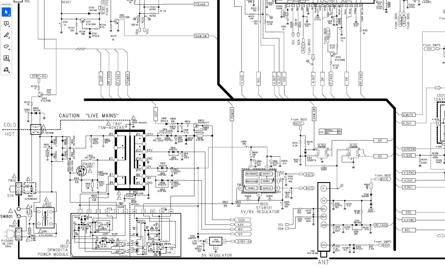

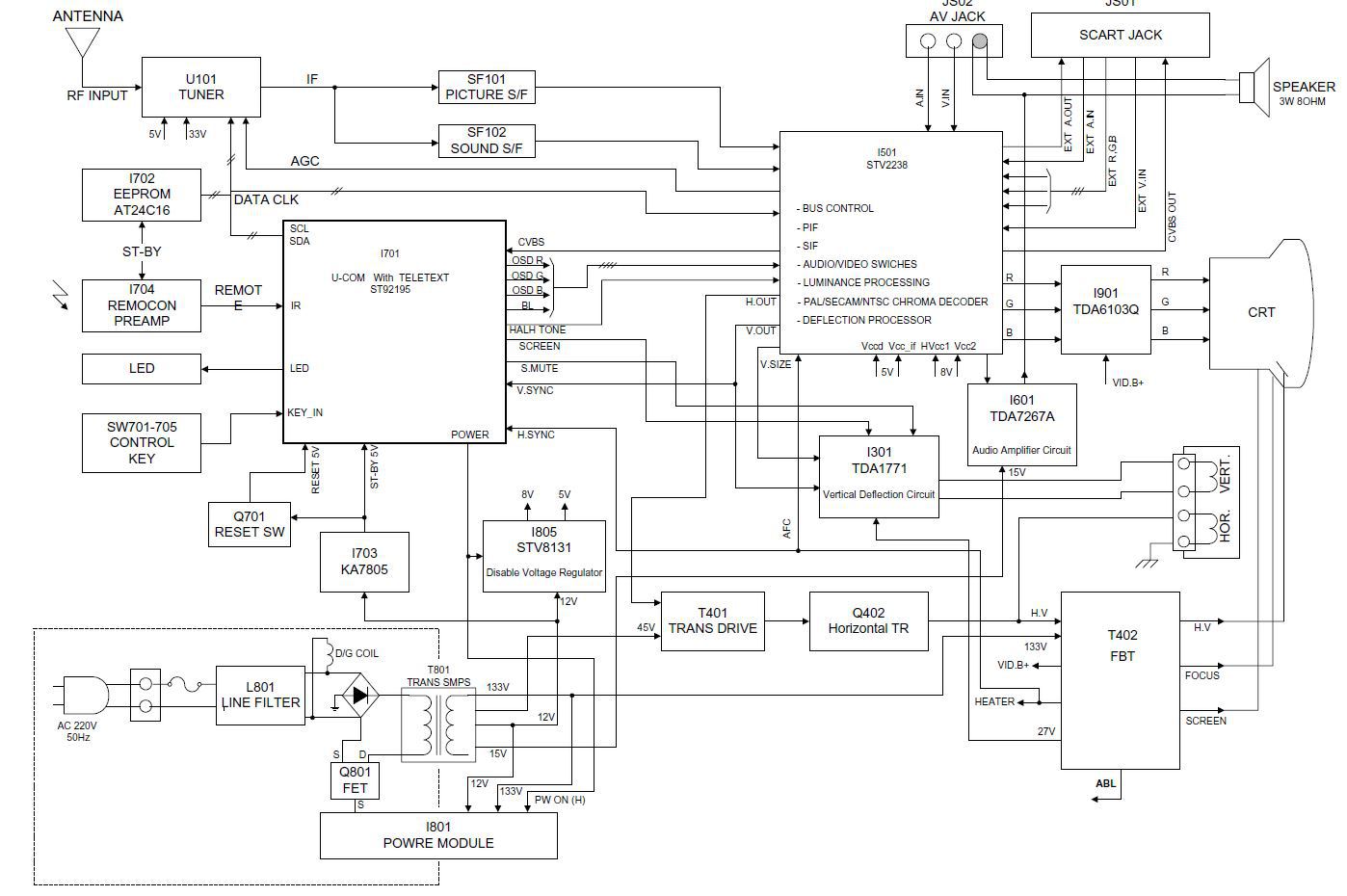

Anno a forrasztások voltak kirepedve a képcső nyakán lévő nyákon. Akkor átforrasztottam a legtöbb csúnyát a Main lapon is. Most nézem 5 éve javítottam. Most az alábbi hibát produkálta: Működés közben kikapcsolt, majd bekapcsolva nem indult még a standby LED se. Nem volt meg a standby 5V -se Végül cseréltem a Power modult I802 DPM001TIA (biztos hogy rossz volt... 14-es láb kicsit mintha feketés lenne, de lehet csak a por... ) az elvileg az OCP (meg biztonság kedvéért a Q801 K267T(2SK2671) kapcsoló FET-et is a trafó előtt.) Most már van Standby 5V és van piros led is... hurrá gondoltam. De sajnos nem indul. Power modult I802 DPM001TIA Tehát Táp alá helyezem, lemágnesező kattan. Stdby led piros ok, bekapcsolom, lemágnesező kapcsol, hallani hogy kapcsolná fel a képernyőt, és abban a pillanatban kb ki is kapcsol. Kicseréltem még az az I805 5V/8V power IC-t is (azon is látszott már az idő) De nem javult. De kicsit kifogytam az ötletekből, mert a bekapcsolás kikapcsolás olyan gyors, hogy kb mérni sem lehet semmit, milyen feszültség hiányzik. Jól jönne egy kis ötlet, mire gyanakodjak, mit mérjek.(pláne hogy? ha lenyomja magát) Köszi (van pót alkatrész szerencsére)
