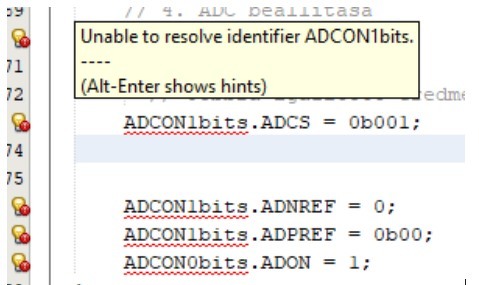

(#) Bell válasza Bakman hozzászólására (») Jún 25, 2026 /
Windows 11-el szeretnék PicKit-3-at programozni egy PIC12F1822-t, de a javasolt megoldással (Bővebben: Link) nem boldogulok.
Létezik valahol egy letölthető alkalmazás ami erre alkalmas?
(#) Bakman válasza Bell hozzászólására (») Jún 25, 2026 /
Melyik részével nem boldogulsz?
(#) Bell válasza Bakman hozzászólására (») Jún 26, 2026 /
A szerény angolommal belekezdeni sem tudtam. Gondoltam, valamilyen fordító kell hozzá.
De a másik gépen működő PicKit-3-at egyébként sem lett volna célszerű kimiskárolni.
Egy korábbi verzió viszont jól kezeli.
Már csak egy apró gondom van minden utasítás elején hibaüzenetet kapok és azt nem tudom eltüntetni.
A fordítás, programozás viszont rendben van.
(#) Bakman válasza Bell hozzászólására (») Jún 26, 2026 / 1
Project Properties -> XC 8 Compiler -> Include Directories
részen add meg a proc mappa elérési útvonalát, pl.:
/opt/microchip/xc8/v2.41/pic/include/proc
Vagy elég ennyi, vagy újra kell fordítanod a programot és akkor múlik el a sok aláhúzás.
(#) Bell válasza Bakman hozzászólására (») Jún 27, 2026 /
A mappa elérési útvonala be volt állítva és az újrafordítás is ugyanezt az eredményt adja.
Azt hiszem, ki kell próbálnom még pár verziót.
