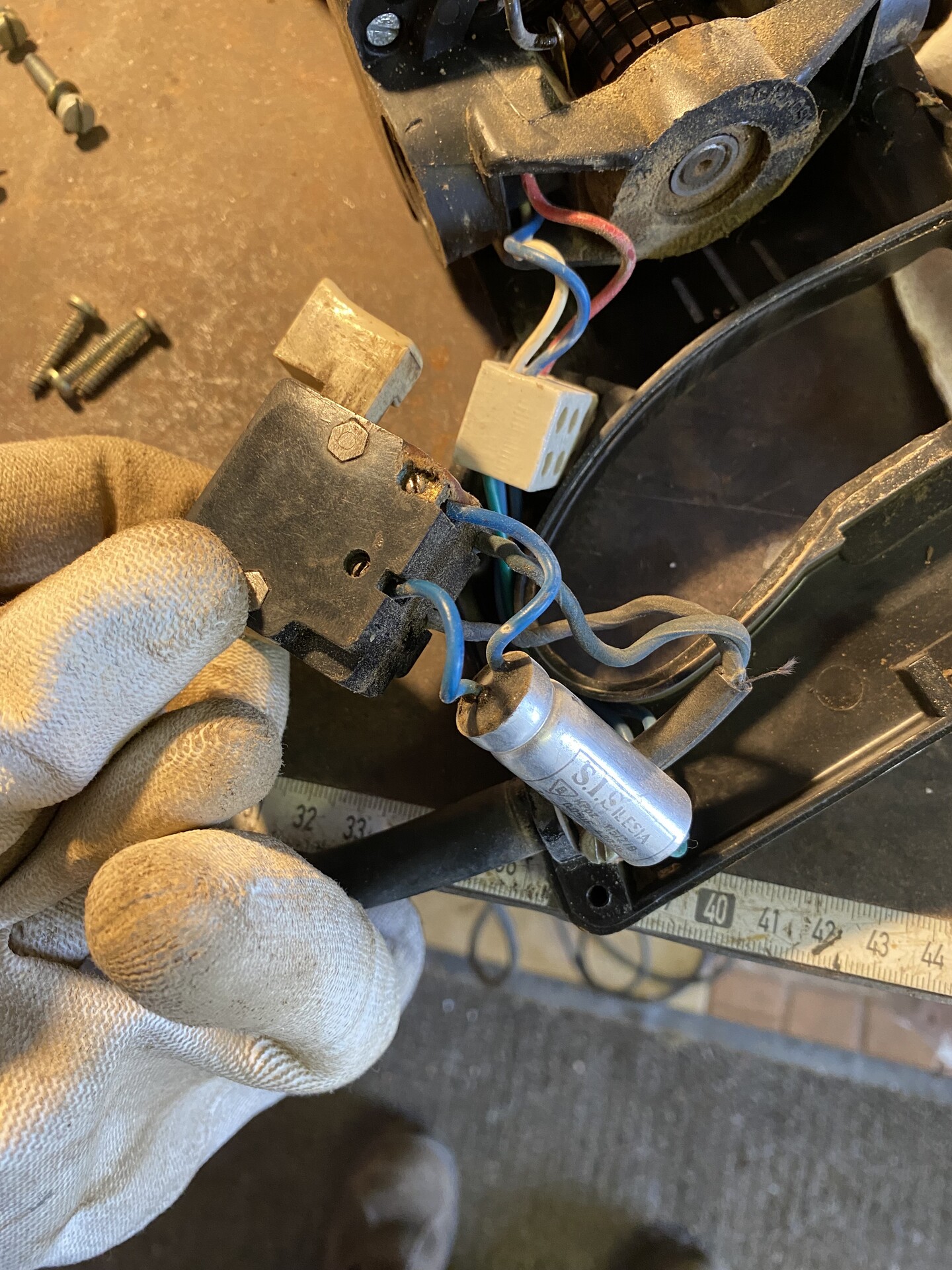

Remélem, hogy jó topicba írok a problémámmal kapcsolatban: Adott egy régi lengyel gyártmányi fúró, amit gondoltam életre keltenék. A kapcsolóra rá van kötve vmi lágyindító /zarvarszűrő akármilyen kondi. Csatolok róla képet. Esetleg tudtok ajánlani vmilyen alternativát helyette? Próbáltam googlizni de nem igazán boldogultam vele. Illetve a kérdés az lenne, hogy pontosan milyen szerepe van az alkatrésznek a működésben? Köszi köszi
Simán kiszeded, megnézed az adatait és rákeresel a neten, hol árulnak ilyent. Egyébként csak 3 kivezetése van a képe szerint, sima zavarszűrő és nélküle is mehet a gép. Max több zajt kelt a hálózaton - rádiók, tv...
A kondi zavarszűrő. Mi a gond, mert ezek ritkán szoktak gondot okozni. Ha igen, az meglátszik rajtuk. Füst, kifolyó kátrány, ...
Nem vagyok benne biztos hogy hibás az alkatrész viszont a motor nem mozdul meg, nem is búg. Szakadást nem láttam a tekercseken illetve a szénkefe sincs agyon kopva. viszont akkor szétszedem a tokmány felől, az eléggé össze van már gyógyúlva.
Bekötöd anélkül a motort. Leginkább a Kossuth rádiót fogja zavarni AM-en.
Mondjuk a kommutátor kicsit égettnek tűnt. Lehet ezeket vhogy feljavitani/ tisztitani?
Szia! Azt nézd már meg, hogy a kapcsoló előtt meg van e a hálózati feszültség, majd a kapcsoló után ha a kapcsolót működteted. Nehogy valahol szakadt legyen a tápvezeték és azért nem működik. Az is előfordul, hogy a kapcsoló nem ad át, mert be van égve az érintkezője vagy csak az egyik érintkező zár a másik nem (ezek a kapcsolók mindkét sarkot szakítják).

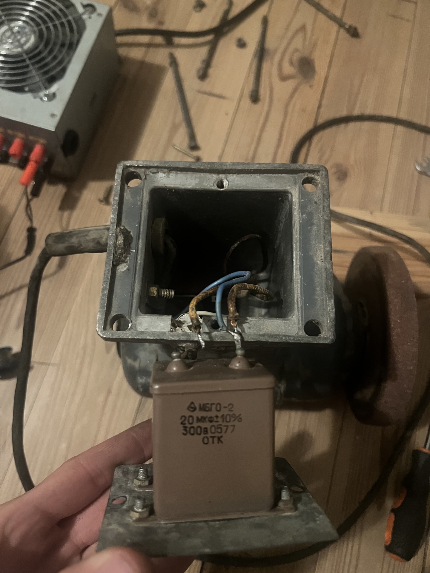

Köszörű motor kondenzátorral kapcsolatban vélt hibaÜdv!Van egy régi köszörűm. Rövid használat után egy újabb bekapcsolást követően nem pörgött már fel, csak lassan. Bizonyos állásban csak búg, nem forog (egyből le is kapcsoltam, hogy a tekercsei ne sérüljenek). A kondenzátorról a tekercs egyik kivezetését leforrasztva rámértem a motor 3 kivezetésére: mindhárom között 18 ohmot mutatott a műszer. A kondenzátoron konstans 4 ohmot mértem. Kapacitás mérésére nincs lehetőségem. A kondenzátorról csatolok képet. Nem mai darab, oldalai minimálisan púposak. Azt gyanítom, ez lesz a hiba forrása. A tapasztaltabb fórumtársaknak mi a véleménye ezzel kapcsolatban? Nem akarok feleslegesen kondenzátort venni bele, ha mégse az lenne a hibás, bár elég gyanús.
Az a 4 Ohm nagyon nem jó! Ott szakadást kéne, hogy mérj! (persze a pillanatnyi feltöltődés után.)
Tegyél bele egy új 20µF 400-450V-os kondit! Egy ezres körül már kapsz.
Kondenzátoron 4 Ohm biztosan nem jó.
Mostanság ilyen kivitelben ritkán kapható, leginkább kerek formában fordul elő, viszont nem egy ökör ára. Arra kell figyelned, hogy beférjen, és "üzemi" legyen, nem "indító".
Köszönöm a segítséget mindenkinek. Akkor kondenzátor csere fog következni.
