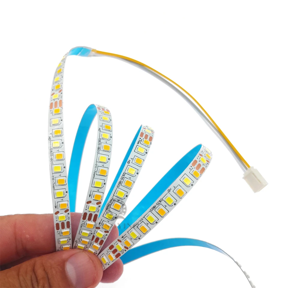

(#) Laja1 válasza uniman hozzászólására (») Okt 13, 2026 /
Az előzményekből kiderül, hogy az egy csíkon lévő 8 LED párhuzamosan van kötve. 6 ilyen csík van, amik meg egymáshoz sorosan vannak kapcsolva. 9 V-os LED-ek.
Labortápegységről tápláltam meg és ekkor villogott. Sok hőt kaphatott.
DE nem tudom úgy felrakni, mint ahogy levettem. Mert több led csak eltörve jött le, annyira nem olvadt meg az ón. Még akkor se, amikor alulról vasalóval fűtöttem egyes fokozaton, felülről meg 300 C-on és 4-es fokozatban (a max. 5 fokozat) hőlégfúvóval fújtam. Nagyon jó a nagy rézfelület hővezetése sajnos....
(#) uniman válasza Laja1 hozzászólására (») Okt 13, 2026 /
Szia! Akkor ez nem WW (melegfehér) és CW(hidegfehér) ledekből van összeállítva?
A LED csík csatin nem ilyen felirat van? Meg én azt látom, hogy 2-2 (=4) dróttal van bekötve a minden egyes ledcsík.... ami azt jelentheti, hogy az összes LED párhuzamosan van bekötve? Vagy az egyik drót csak az egyik pólust vezeti vissza a tápba?
Ui.: látom a csíkról a képedet...akkor az összes LED párhuzamosan van bekötve?
A hozzászólás módosítva: Okt 13, 2026
Nem. Ez a 8 LED biztos, hogy párhuzamos. Látszik is a rézvezetés és ki is mértem. Mellékelek róla képet.
36W 54V 620mA a táp...ez érdekesen lehet összedrótozva.
Nem olyan érdekes: a 48 LED-ből 8-8 db párhuzamosan és a 8-as csoportok sorba vannak kötve. Így a 9 V LED-enként kijön. A 620 mA/8=77,5 mA pedig az árama. 0,5 W/LED. Ezért gondolom, hogy kiégtek, mert ennek a LED-nek a névleges árama csak 60 mA. Ezért fogom a driver kimeneti áramát 430 mA-re módosítani. Így egy LED-en csak 54 mA fog átfolyni.

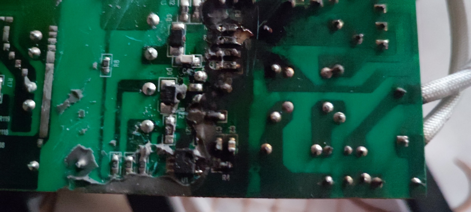

(#) Remci hozzászólása Okt 17, 2026 /
Milyen meghajtót ajánlotok ehhez?
A képen látható led panelhez milyen meghajtót javasolnátok? Az adatai a képen láthatók. Az eredeti meghajtója tönkrement, ezért keresnék egy másikat helyette. Gyári meghajtót találtam hozzá, de az egész lámpa nem ér annyit mint amibe kerül. Ezért keresnék valami olcsóbb, de hozzá jó tipust. Ha tudnátok ajánlani hozzá egy megfelelőt,megköszönném.
(#) KU202M válasza Remci hozzászólására (») Okt 17, 2026 /
Ha az eredeti meghajtó fotóját is megosztanád, akkor könnyebb lenne segíteni.
(#) proli007 válasza Remci hozzászólására (») Okt 17, 2026 /
Hello! Én nem küzdenék ezzel, mert a Led-eken már látható egy fekete pötty, ami a tönkremenetelének jele. Tartok tőle, hogy a tápegység cseréje anyagilag nem éri már meg.
(#) KU202M válasza proli007 hozzászólására (») Okt 17, 2026 / 1
Túl szépek azok a pöttyök. Olyanok, mintha gyáriak lennének.
(#) uniman válasza Remci hozzászólására (») Okt 17, 2026 /
Rá van írva a tápigény. Én 300mA-es áramkorlátos 45V-nál magasabb fesszel próbálkoznék...
(#) Remci válasza KU202M hozzászólására (») Okt 17, 2026 /
Ez volt benne. Meg egy ilyen Ic, amiről igazából semmit nem találok. A 6 és 15 láb között totál rövidzár van, kiforrasztva is.
(#) Remci válasza proli007 hozzászólására (») Okt 17, 2026 /
Led teszterrel vizsgálva a ledek jónak tűnnek, 41v-ot ír a műszer mikor világít. Mondjuk áramot nem mértem
Ja,elvileg beállítható rajta a kimenő áram. Egy ilyen akármivel. Ez 325 mA-t jelenthet?
(#) Remci válasza uniman hozzászólására (») Okt 17, 2026 /
Igen, olvastam. Valami olyasmit keresnék, de már bele gabalyodtam a lehetőségekbe.
(#) Remci válasza Remci hozzászólására (») Okt 17, 2026 / 1
Közben megtaláltam
Akkor az kell neked, amit uniman írt: 300 mA-es, 45 V-os (vagy nagyobb minimális feszültségű) LED drivert keress.
