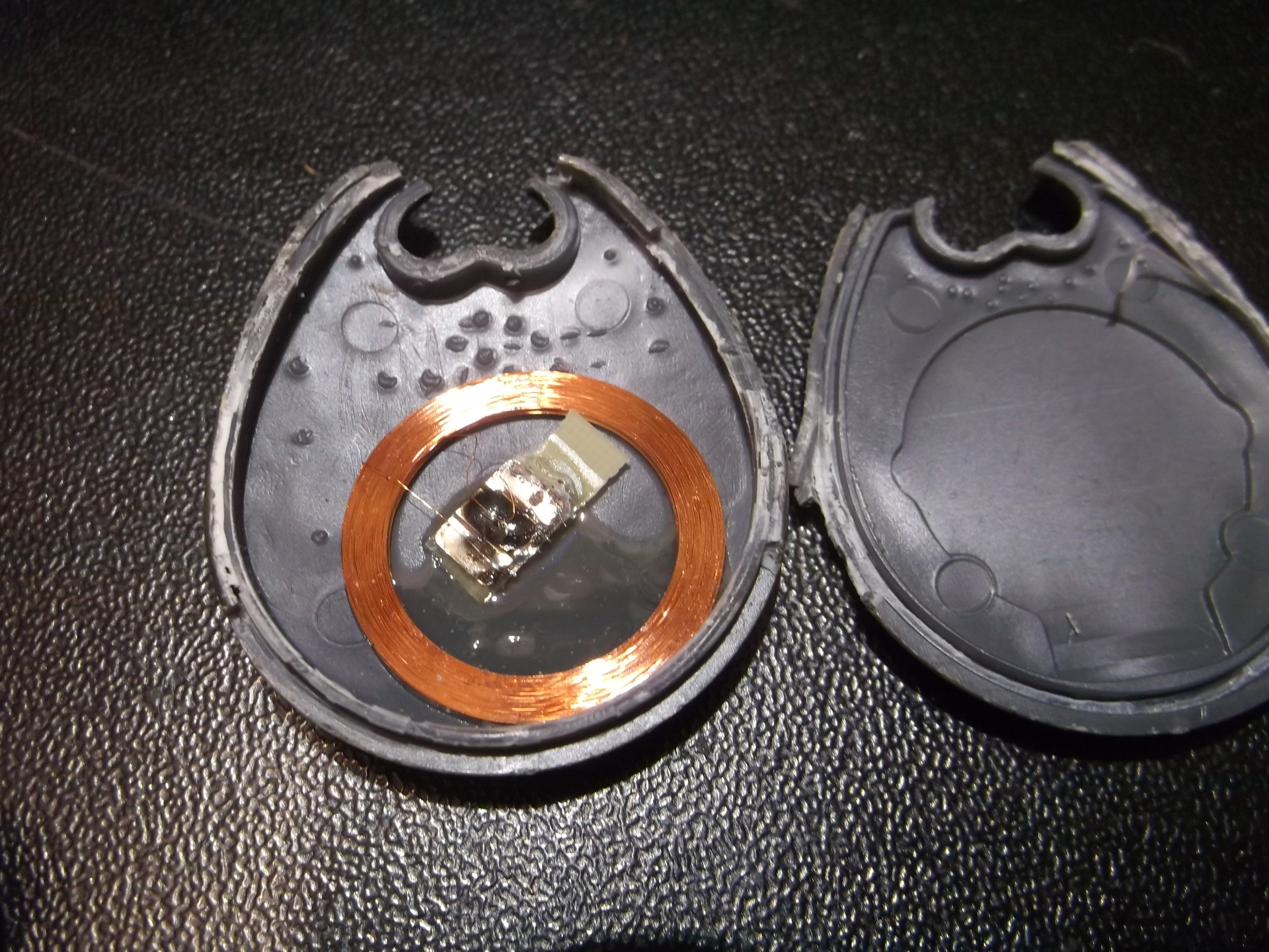

A mozgásérzékelőt már így is kijjebb tettem, hogy hamarabb kapcsolja be az olvasó gerjesztő impulzusait, de a probléma szerintem, hogy sajnos a macskában lévő chip és az ajtó olvasója valamennyire elcsúszhat egymástól frekvenciában, így még az új elemekkel is előfordul hogy azt nem olvassa, miközben a teszt chipet gond nélkül. Aztán a picit is zajos táppal meg végképp, a teszt chipet vígan olvassa, a macskáét meg nem. Nem akarom újra chippeltetni, de már bánim hogy nem a kínait tetettem bele. Azt ajtót itthon vettem jó drágáért, de egyre jobban meg vagyok győződve róla, hogy az is Kínában készült.

(#) kalmi.kalmi hozzászólása Aug 9, 2025 / 1
Ez milyen frekin megy ?
Van egy ilyen rfid kulcsom, kicsit viharvert. Melyen másolót rendeljek hozzá ? 125khz -esre tippelek ...

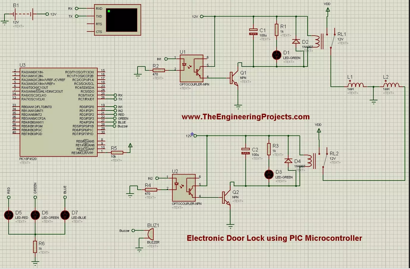

Szeretnék építeni egy ajtónyitót, maximum 4 kártyával, tudom lehet kapni készen is, de szeretném magam megépíteni. nem igazán találok után építhető kész áramkört, így kénytelen vagyok ide írni. Amit kell tudnia, a panelon egy nyomógombot ha megnyomunk, a 4 kártyát bemutatva betanulja azt, és utána ha a kártyát bemutatjuk neki, akkor a kimenetre ad egy 3mp nyitójelet. Ennyi lenne. Van egy kódom de azt egyáltalán nem értem! Leírom, hátha valaki érteni fogja! Köszi a segítséget!

(#) pipi válasza bubuszoft hozzászólására (») Dec 19, 2025 /
Pontosán mit nem értesz? Van egy spéci kártya olvaso amit a proci soros porton kérdezget...
(#) tki válasza pipi hozzászólására (») Dec 19, 2025 /
Még csak nem is kártyaolvasó az:
https://www.theengineeringprojects.com/2016/02/electronic-door-lock...r.html
https://www.theengineeringprojects.com/2013/05/how-to-use-virtual-t...s.html
Érdemes ehelyett egy lépésenkénti leírást keresni konkrét hardverrel, sok van: https://www.google.com/search?q=rfid+project+arduino&num=10
