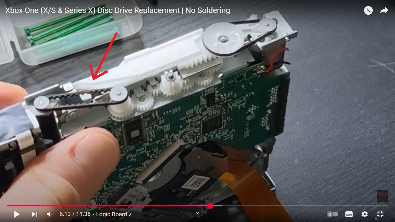

Xbox one S dvd gumi
Az Xbox One S DVD- meghajtó(bordás) gumija nyúlt meg, és így nem akarja ki-be vinni a DVD-t. Olyan mint itt a képen. Valaki járt már így? Nagyon nehéz itt találni,(egy pár szervízbe már kérdeztem).
Alin találtam csak kicsit későre érne ide. Valami ötlet? Vagy esetleg közeli link?
Ha nem lesz más nyilván marad az Ali.
Válaszokat köszönöm!
(#) bbb válasza vladcepes hozzászólására (») Aug 7, 2025 /
Az aliról is ideér 1-2 hét alatt, jobban jársz, ha megrendeled, mintha hetekig keresgélsz.
(#) vladcepes válasza bbb hozzászólására (») Aug 7, 2025 /
Az lett,a tegnap meg rendeltem. Szept.22-re jön meg
