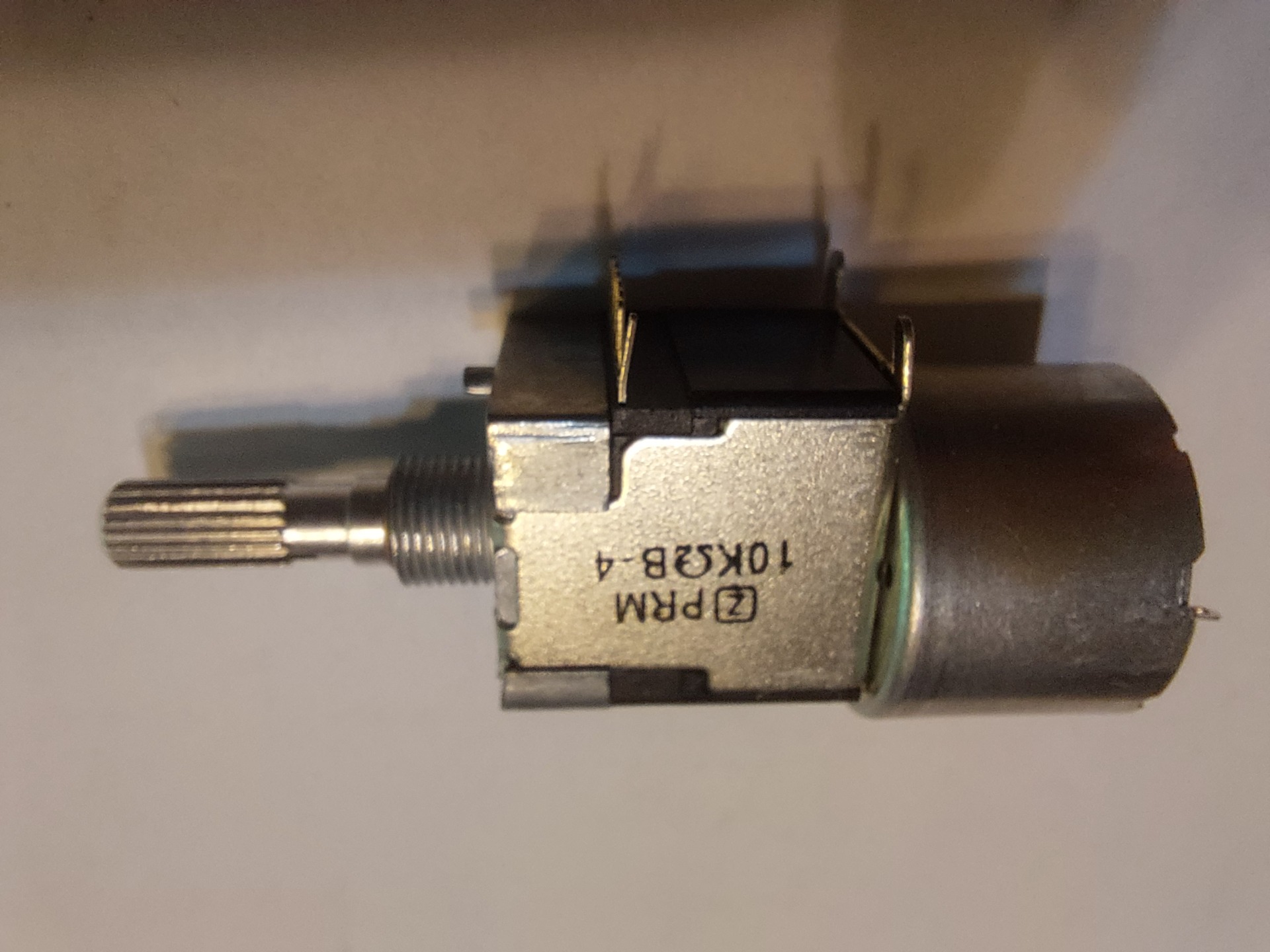

Genius SW-HF5.1 potenciométer
Találtam Genius SW-HF5.1 5000 és 5005 típushoz motoros potenciométert, aminek a lábkiosztása teljesen kompatibilis, nem kell egyik érintkezőt sem átkötni. A forgatógomb tengelye eltér, de a tengely vagy a forgatógomb módosításával orvosolható. Aliexpress-ről tudtam beszerezni: Bővebben: Link
Megnevezése: 1pcs/lot Z domestic single row of 8 feet with motor double potentiometer B10K 10KB-4 [WHE1615] handle length 25MM flowers
(#) btamas81 válasza garajo hozzászólására (») Aug 9, 2025 /
És ezt te hogy kötötted be? Mert nekem a gyárin 3x8 láb van, ezen csak 1x8.
