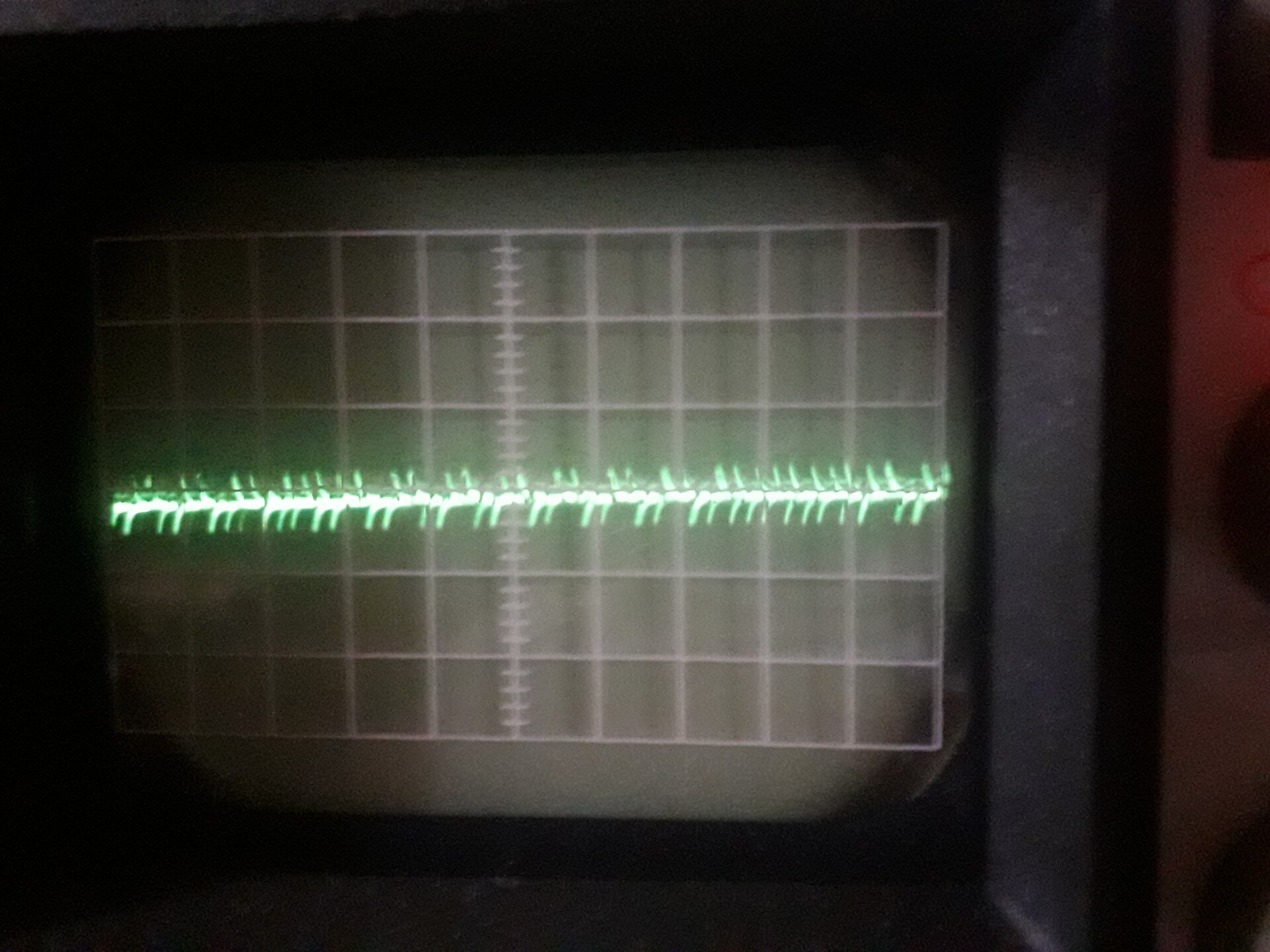

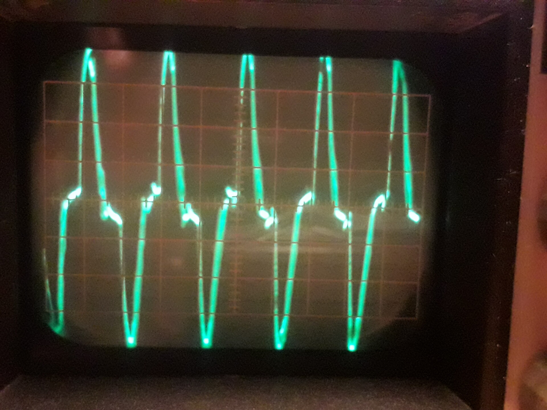

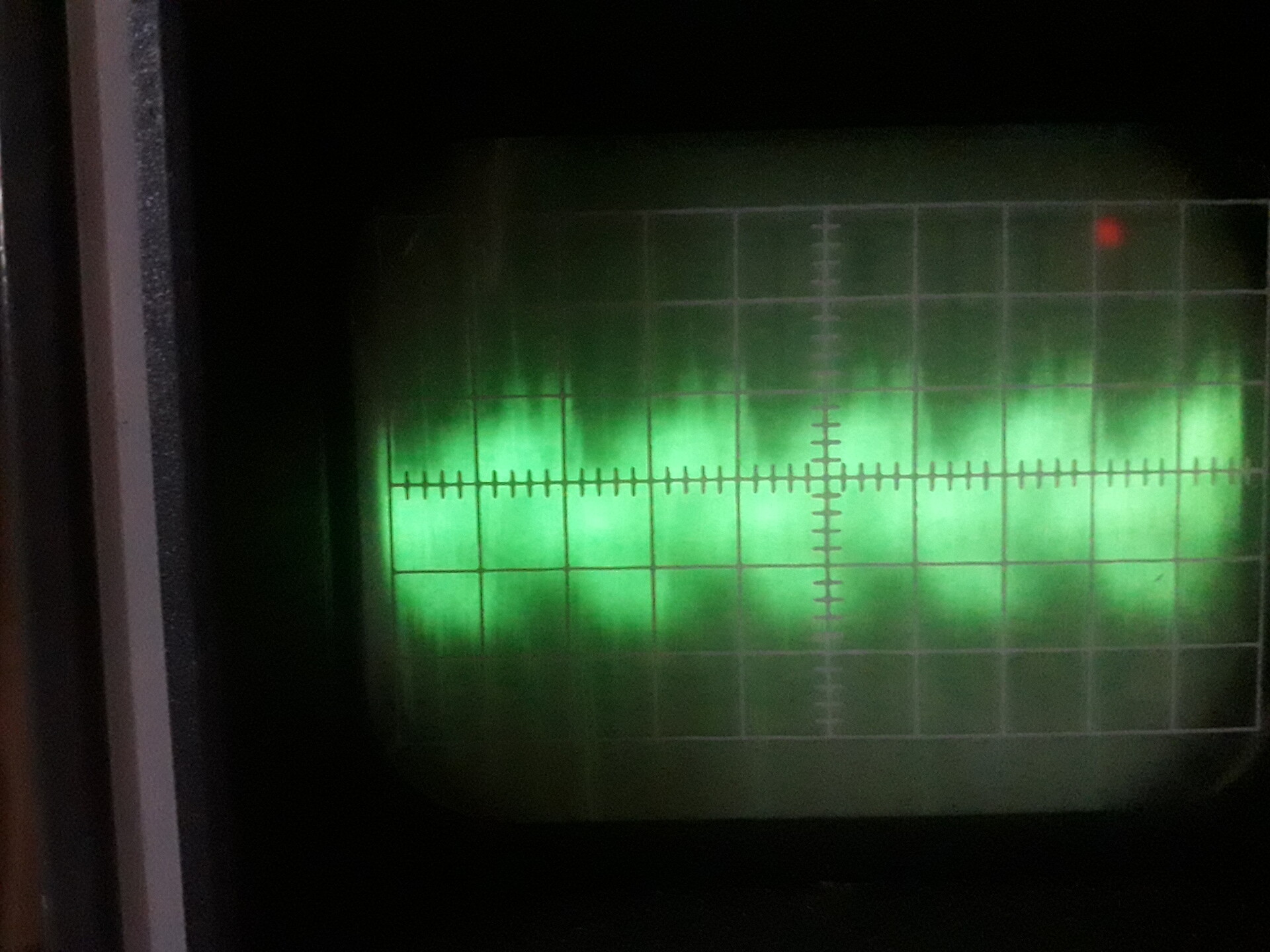

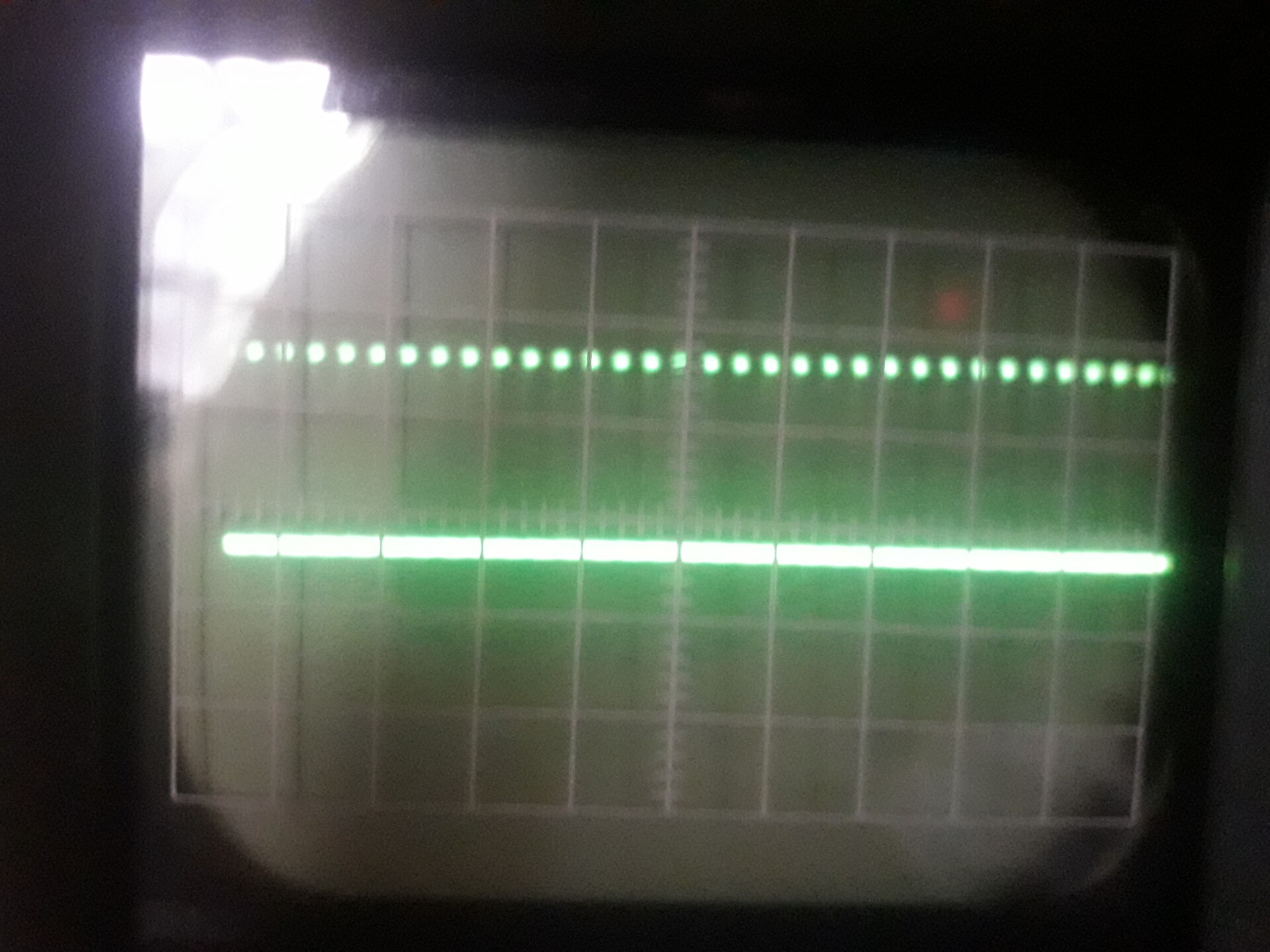

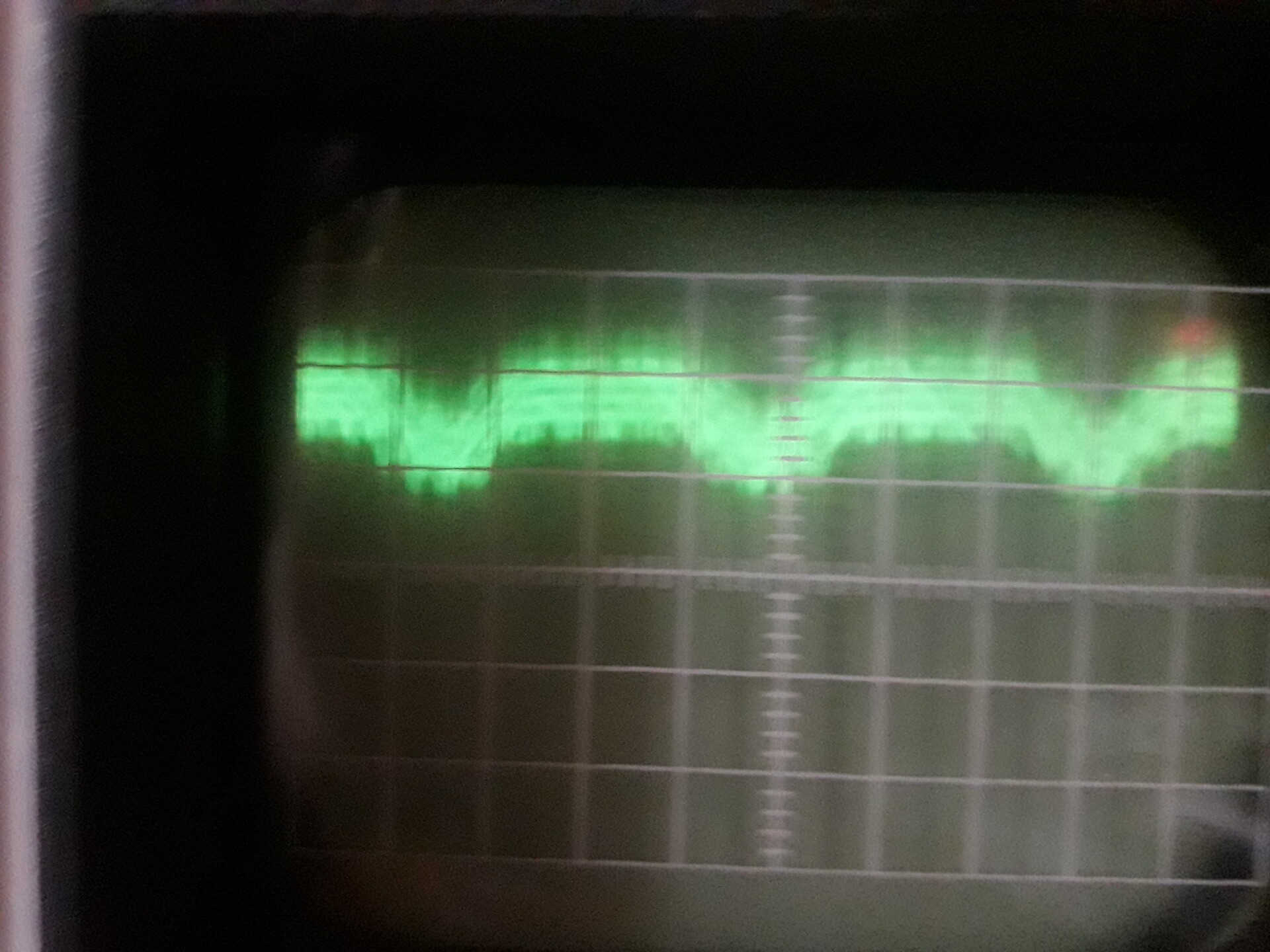

(#) sany válasza kadarist hozzászólására (») Aug 7, 2025 /
Megnéztem, de a szkóp biztos, hogy rosszat mutat.
A kép 10 V/T és 3 ms/T beállításnál készült, itt látszik a legjobban.
A hozzászólás módosítva: Aug 7, 2025
(#) kadarist válasza sany hozzászólására (») Aug 7, 2025 /
Ennek semmi köze a videojelhez, inkább csak valami zavarfeszültség.
(#) pucuka válasza sany hozzászólására (») Aug 7, 2025 /
Mondjuk, ha a szkóp ábrán nem kerítést látnánk, hanem csak kb. két periódust, többet lehetne tudni az esetről. Praktikus még a DC állás is.
Ott van az, valahol. A TEA1002 elvileg megy.
(#) sany válasza pucuka hozzászólására (») Aug 7, 2025 /
Rendben, átlépünk a kerítésen.
A szkópom RTF EO 211.
Így mérjem?
3 ms/T és 2 V/T
DC be

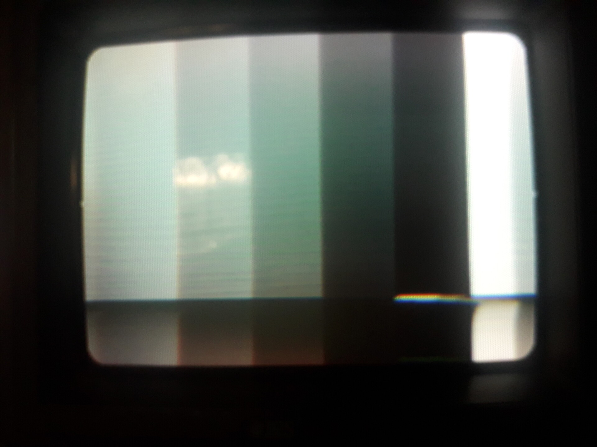

Így vannak bekötve a jelek. Az IC-ket teljesen újra cseréltem. A videójelet egy 47µF kondenzátorral kicsatoltam. Az RF modulátoron is ugyanaz a kép. Színt nem látok sehol.
10us-os időalapot állíts be, így látszódniuk kellene s a sorszinkronjeleknek.

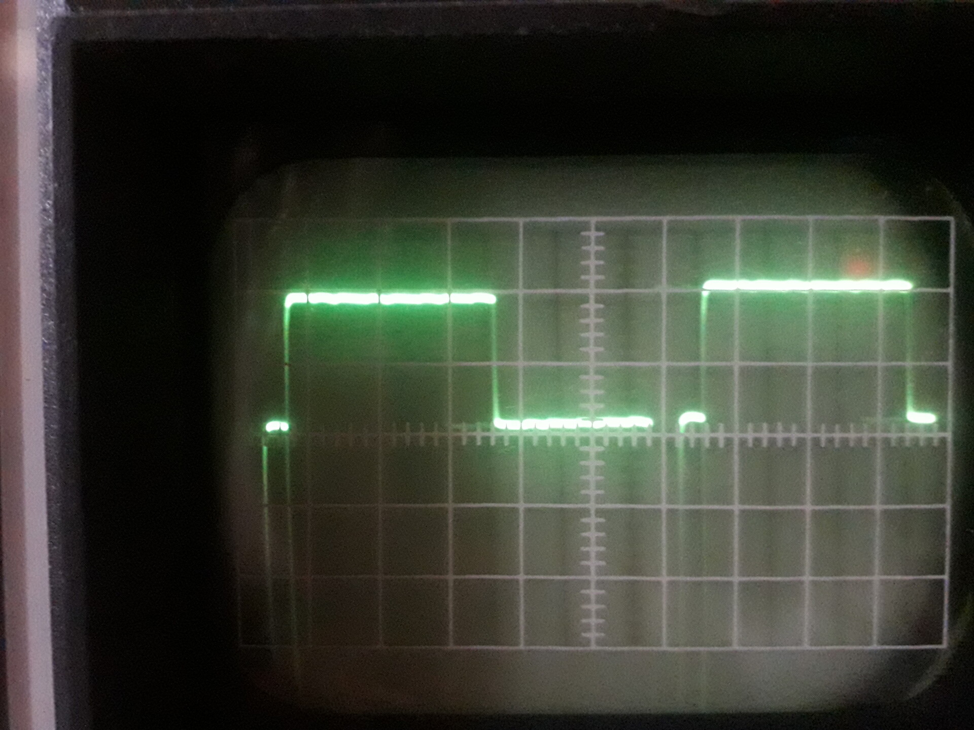

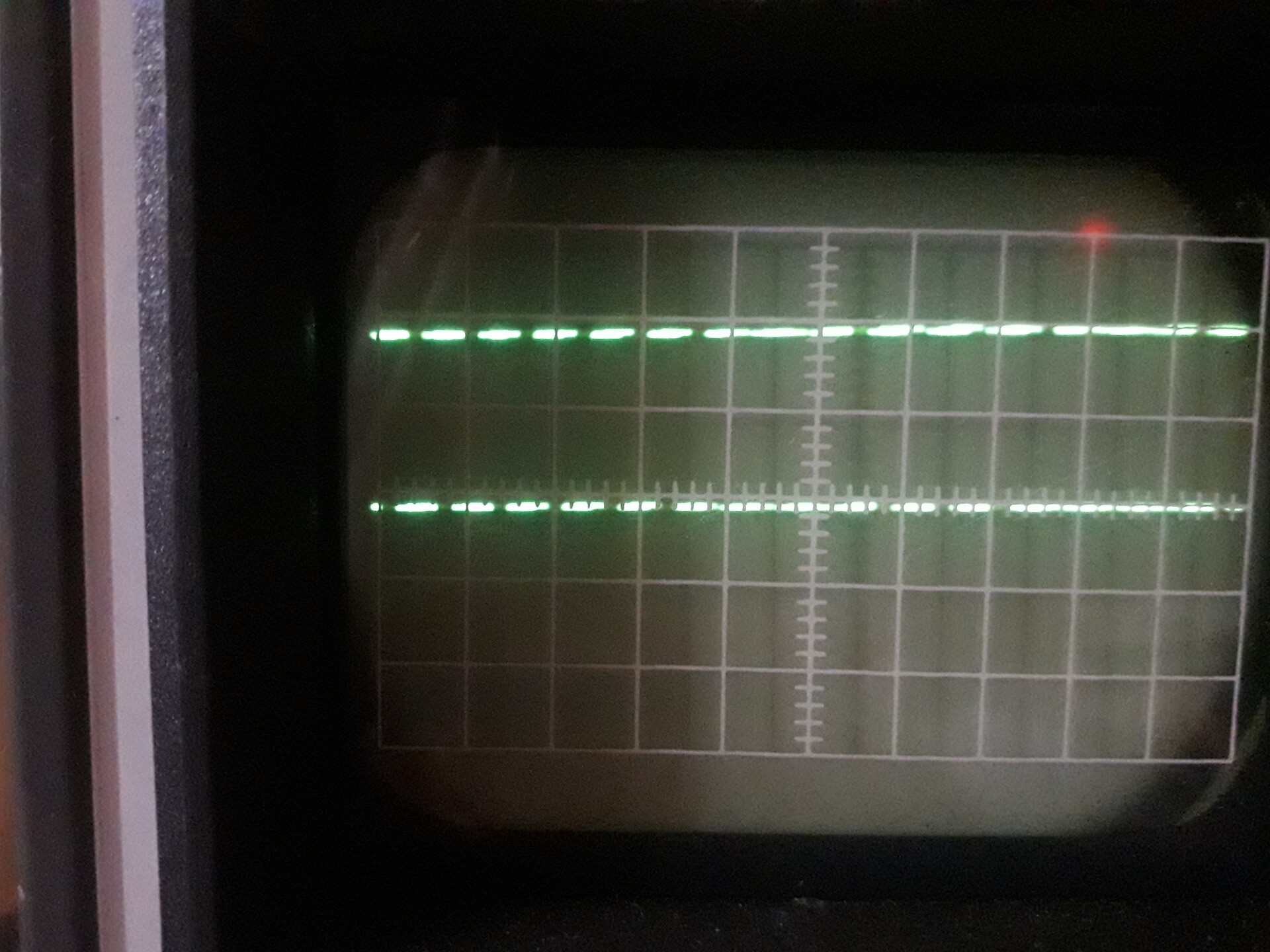

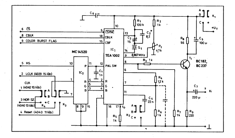

Elvileg lemértem, dehogy a műszer is egyáltalán le tudja-e mérni, azt nem tudom.

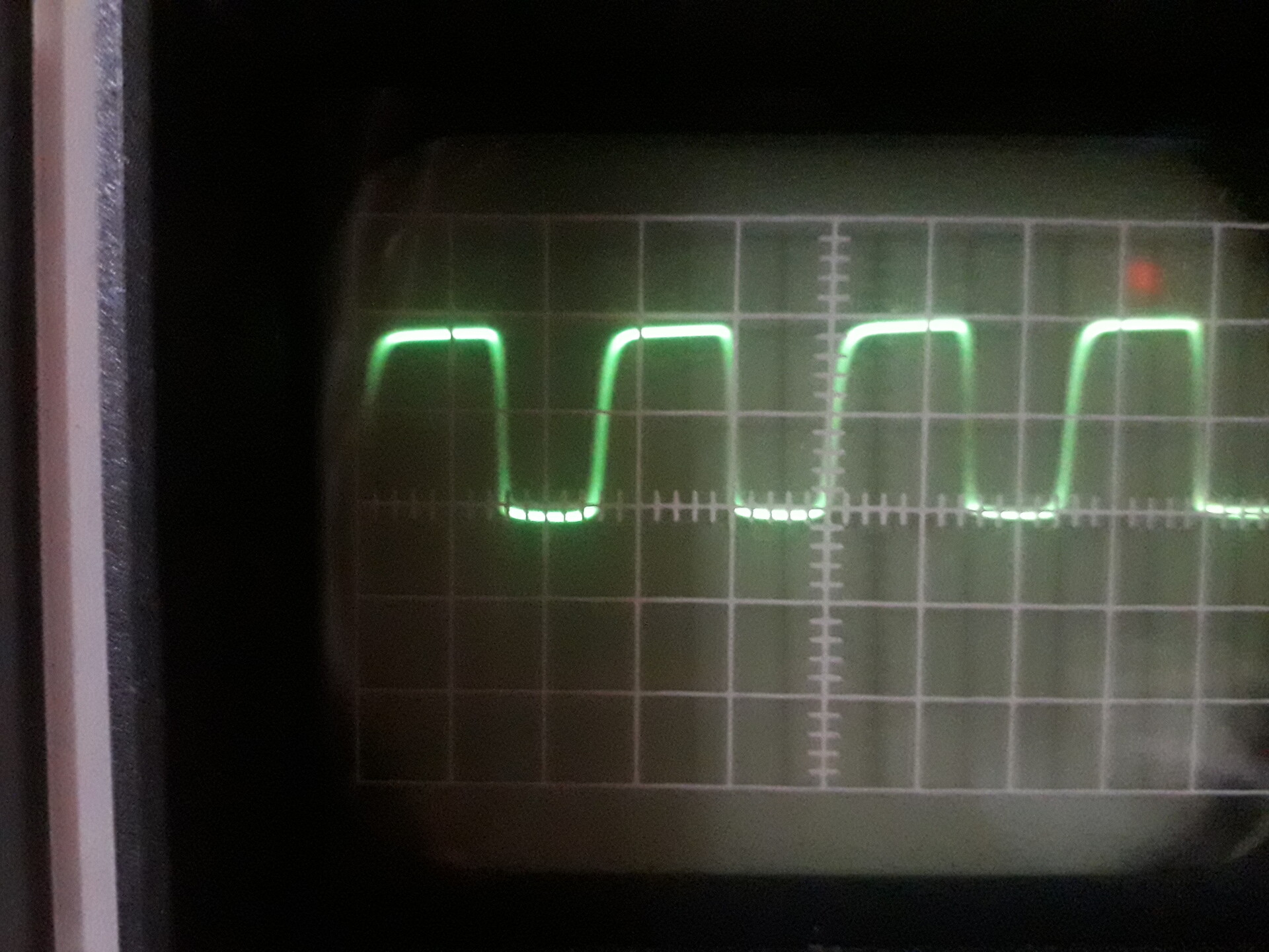

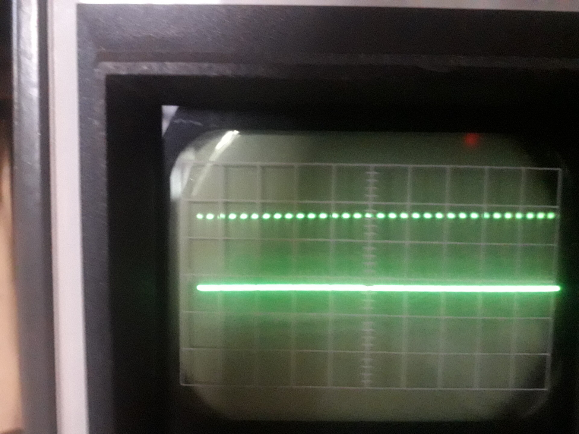

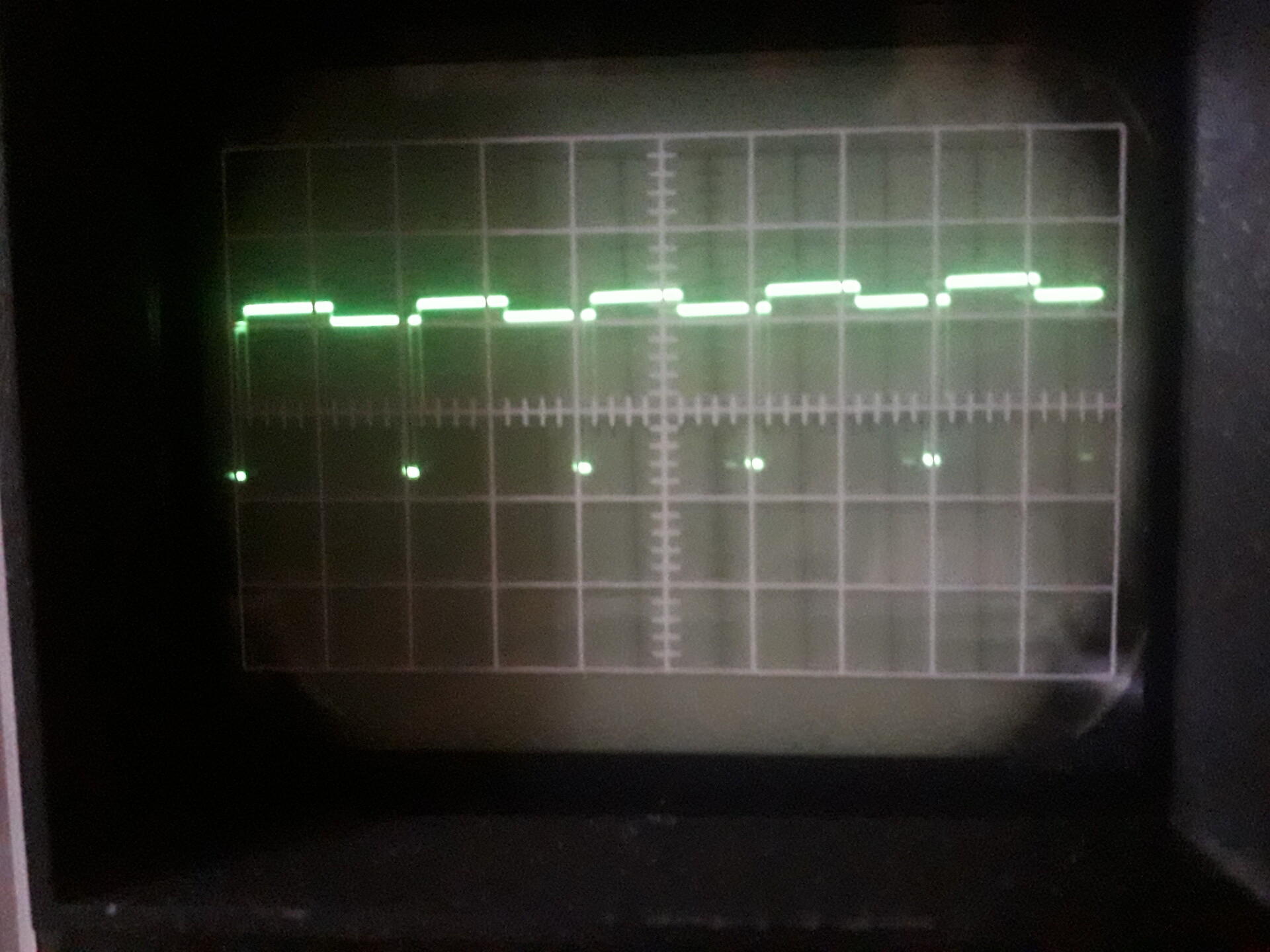

Mérőműszer: Voltcraft EO211 oszcilloszkóp
Tápfeszültség (+Ut ) stabilizált +12 V, mért: +12,02 V
Vezérlő IC: TEA1002
Külső kvarc oszcillátorának frekvenciája (TEA IC 13. láb), mért kb. ~8,4 MHz
PAL külső színvivő frekvencia (TEA IC 17. láb), mért frekvencia: 3546,48 kHz
1. kép - 1. CLK - 30 µs/T és 5 V /T beállításnál
2. kép - 2. LCLK - 3 ms /T és 0,02 V /T beállításnál
3. kép - 3. HOR. SZ - 3 ms /T és 5 V /T beállításnál
4. kép - 4. RESET - 3 ms/T és 0,02 V /T beállításnál
5. kép - 5. HS - 3 ms/T és 2 V /T beállításnál
6. kép - 6. CS - 10 ms/T és 0,5 V /T beállításnál
7. kép - 7. PAL dekóder video kimenet fekete-fehér - 30 µs /T és 0,01 V/T beállításnál
8. kép - 8. CBLK 0,1 ms/T és 5 V /T beállításnál
9. kép - 9. COLOR BRUST FLAG 0,1 ms/T és 5 V /T beállításnál
A beállításokat úgy adtam meg, ahol látni lehetett valamit.
(#) sany válasza sany hozzászólására (») Aug 7, 2025 /
A PAL kóder panel kimenetén van kép, ott nem olyan vészes, de hullámzik.
Ennyit sikerült egyelőre.
Már arra is gondoltam, hogy én hibáztam a bekötéssel.
Tápszűretlenség vagy földhurok miatt van ez a brumm.
Ok. Rámérek majd a tápra

(#) sany válasza kadarist hozzászólására (») Aug 8, 2025 /
Lehet, hogy ezeket a szikronjeleket árnyékolt kábellel kellene bekötnöm?
(#) kadarist válasza sany hozzászólására (») Aug 8, 2025 /
Van kép, tehát szinkron is van, csak arra a brummszerű behúzásra próbálhat képszinkronizálni a tévé.

(#) sany válasza kalmi.kalmi hozzászólására (») Aug 17, 2025 /
Igen, az RGB panelon lévő potikat csavargatva. Egy kicsit arrébb mászik. Minden potit kicseréltem újra, hátha valami azokkal van , de semmi. A tranzisztorok mérve jók.

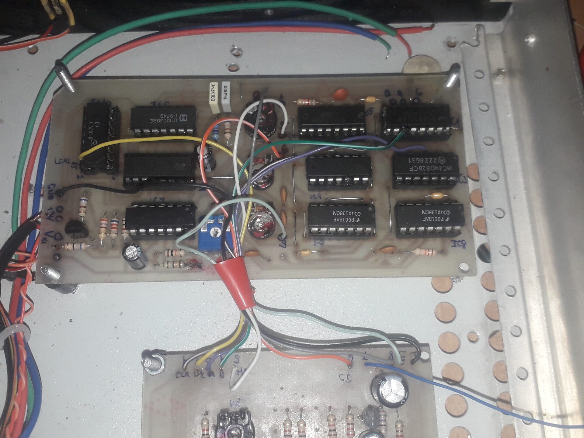

Átnéztem az egész NYÁK-ot, ellenőriztem. Kivettem a dobozból. Csak külső 12 V-os akkuról, megtáplálva sem jó.
Kapcsolókat ellenőriztem, befújtam, kontakt spray-vel mindegyiket. Megnéztem másik TV-vel is.
Színt nem sikerült még eddig kicsikarni. Lehet, a PAL kóder panelján lévő potméter nem reagál. Pedig 14520 IC cserélve. Szinte minden új a panelen. Itt is ellenőriztem már mindent, hátha valamelyik forrpont összeér, de nem találtam hibát.

(#) Kera_Will válasza sany hozzászólására (») Aug 21, 2025 /
„PAL külső színvivő frekvencia (TEA IC 17. láb), mért frekvencia: 3546,48 kHz
ez kissé fura mert annak nem 3579 kHz-nek kellene lennie ?! vagy ntscvel keverem
(#) sany válasza Kera_Will hozzászólására (») Aug 21, 2025 /
De az IC1 17. láb-án mérendő freki a cikk szereint f = 3,546895 MHz ± 10 Hz-be belefér, nem?
Vagy mérési hiba van.

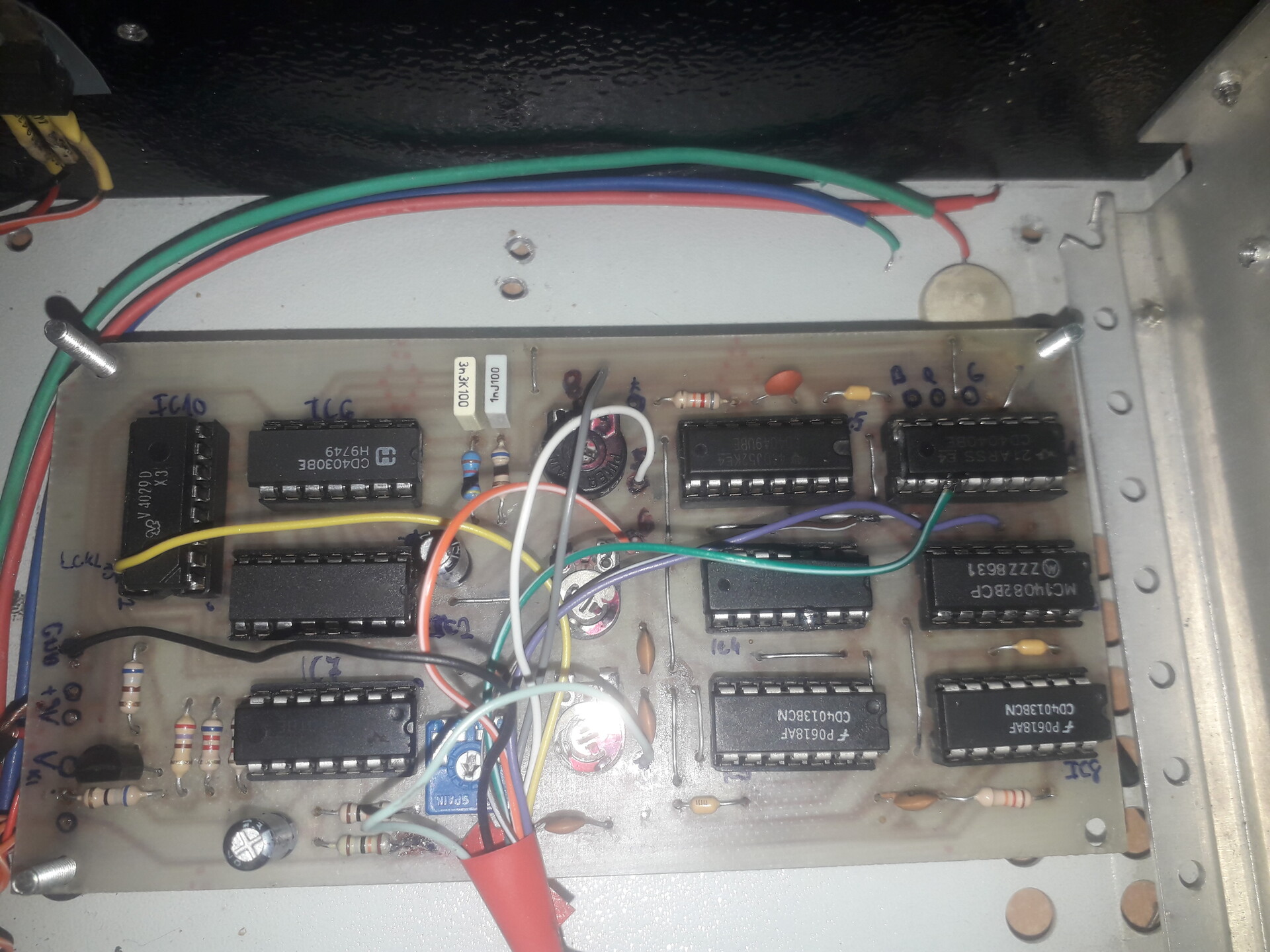

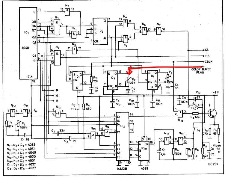

(#) sany válasza kalmi.kalmi hozzászólására (») Szept 6, 2025 /
„Szerintem az 50hz-es szinkronjelben lesz a hiba.”
@kalmi.kalmi:
Írtad, hogy ezt a szinkronjelet a CD4013 állítja elő. Nem nagyon akarja előállítani szerintem.
@Mindenkinek szól

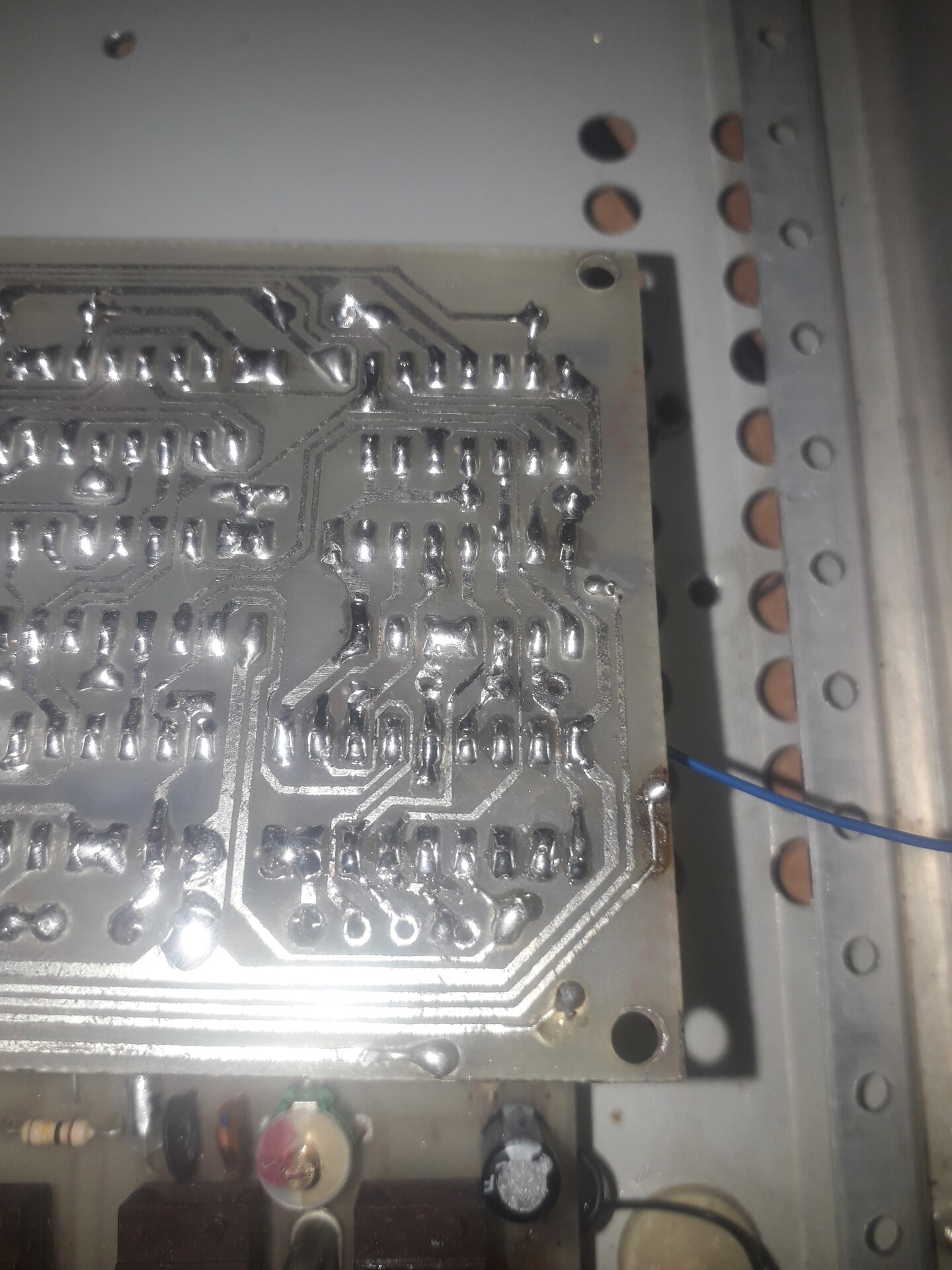

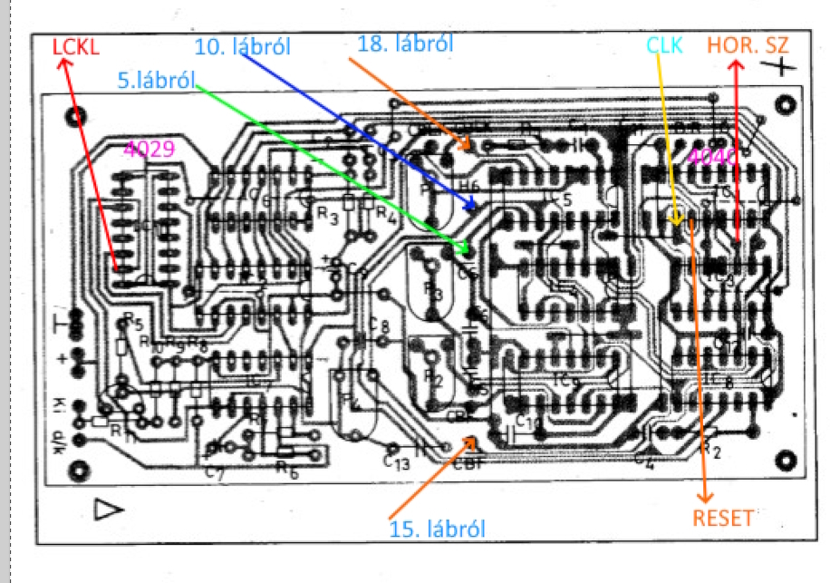

Nagyon nehezen látható ez a PCB rajz számomra. Esetleg abban tudnátok segíteni, hogy CBF jelet, hova kell kötni? A kapcsolási rajzon csak egy pontra megy a D1 tárolóra a 13-as lábra. Igen ám! De a PCB rajzán van egy másik pont is az CBF bekötésére. A kapcsolási rajz szerint a P2 potméterre is rákerül a jel. Ilyenkor valóban a IC9 13. lábára megy a CBF jel. Ha a kép szerinti alsó pontra kötöm a CBF jelet, akkor az IC9 12. lábára megy, ha jól néztem. Miért van ez így? Végül is hova kell kötni? Összekötöttem a kettő CBF jelű pontot, meg is halt a CD4001-es IC7-es.
Egy másik pont is van amit nem értek. Az IC5-re megy a CBLK jel. Ami a PCB_.jpg képen a lila 1.-es sorszámú. Ide biztosan be kell kötni a CBLK-át. Mert így jut el D1 tároló IC8 D1 tároló bemenetére. Igen ám! De hogy megy el a jel CD4030-as VAGY kapuhoz? Még ha a a képen a lila 2-es pontra is kötöm a CBLK jelet, akkor sem oda fog menni.
Hogy is van ez? Itt lesz valami, csak nem tudom, hogy rontom el. Nem világos ez most.
Kérlek benneteket, akinek van ideje legyen szíves nézzen rá, hogy jól kötöttem-e be jeleket. Én már számtalanszor ellenőriztem, de valamit nem veszek észre.
Bekötésem.
A hozzászólás módosítva: Szept 6, 2025
(#) kalmi.kalmi válasza sany hozzászólására (») Szept 6, 2025 /
Lehet, hogy a kapcsolásban hiba van, segítenék is de én utánépítettem 74xx sorozatú ic-k ből. A működési elv, a leírás alapján jó. Majd megkeresem a generátoromat és teszek fel fotót.
Amit pirossal jelöltél az csak a színszinkronjel, az nekünk most nem fontos. Az nélkül még kell lennie fekete-fehér állóképnek. Ha más nincs egy fülhallgatóval nyomozd ki hallgasd meg az 50Hz és a 15625Khz-es jelet.
Az N1 1-es lábán 50Hz-nek kell búgnia, az N2 13-as lábán 15625Khz-nek kell sípolnia.
Ezt nézd meg első körben.
