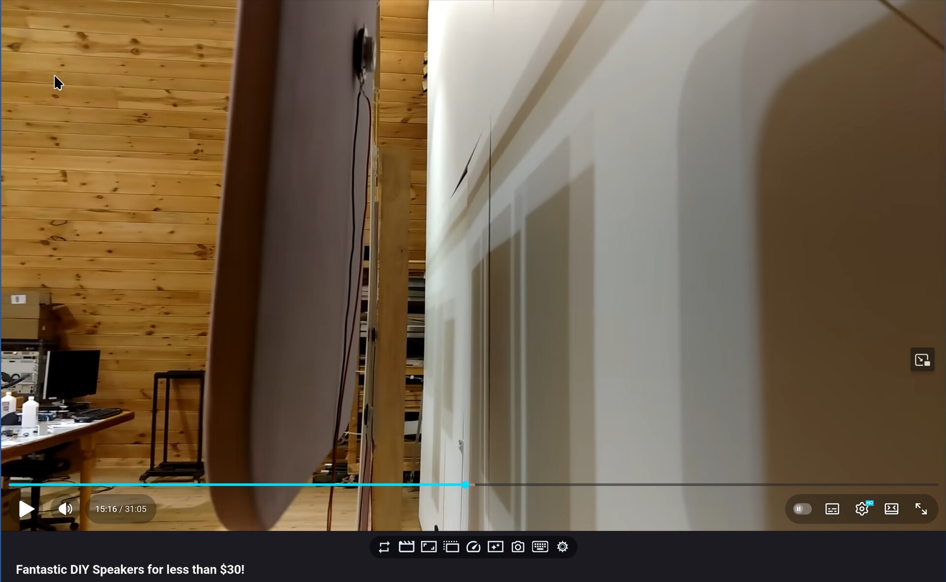

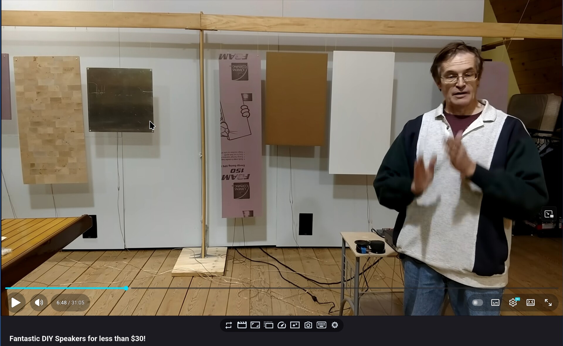

Ami azt illeti, akár lengő asztallapból is lehet hatékony hangsugárzót csinálni. Ezen a videón sokáig röhögtem magamban annak idején: https://youtu.be/zdkyGDqU7xA?t=697 Az a pici izé a képen a hangszóró és max. 5 W-tal szólt egy jó nagy térben, meg lehet hallgatni a felvételen.

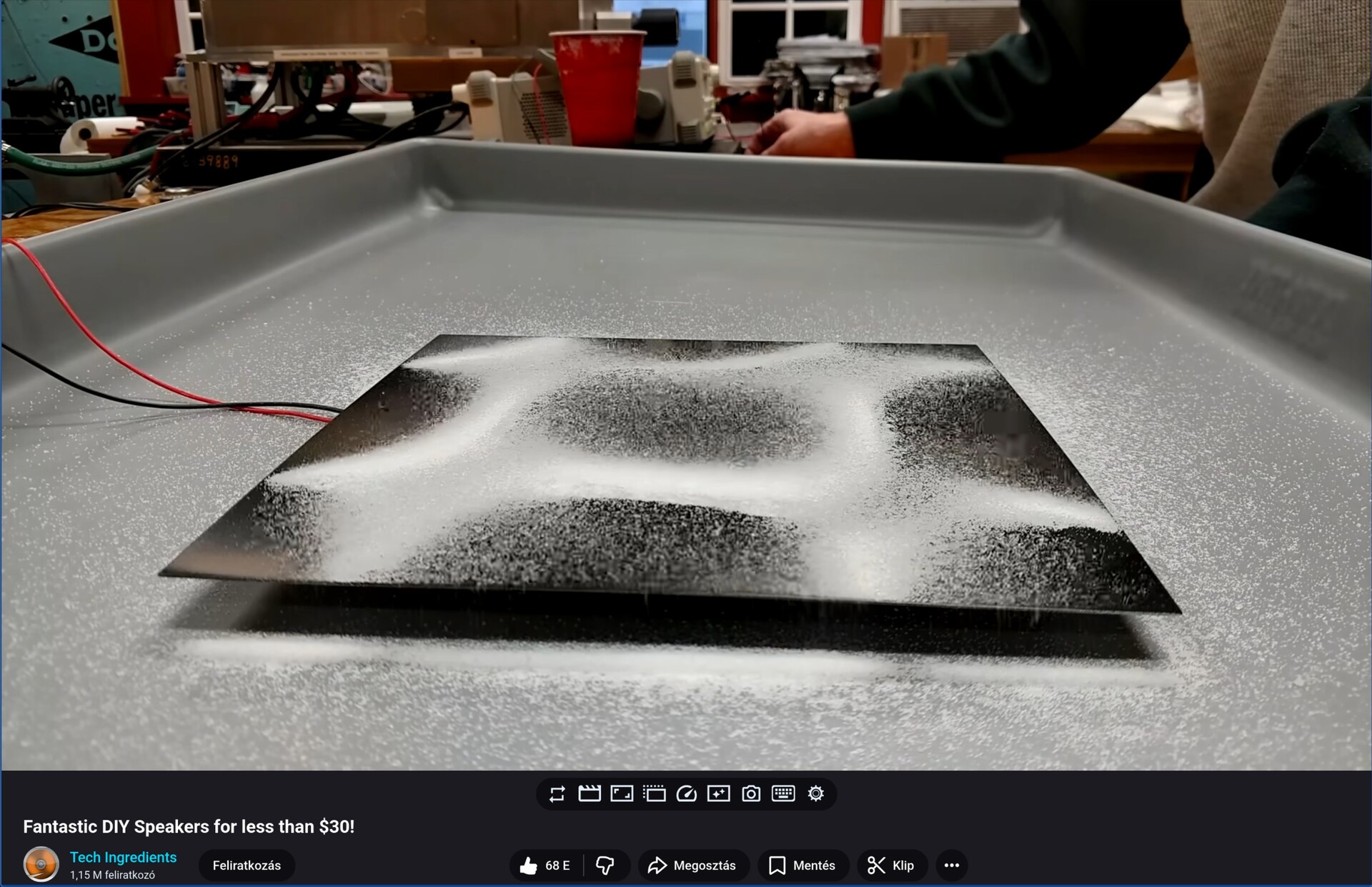

Az is piszok jó, mikor megszór cukorral egy lapot vizualizálni, hogyan rezeg, a végén pedig kész hangrendszert mutat be. : -) Mondjuk, nem biztos, hogy kellene.

A kérdés az volt, hogy membrán nélküli hangszóró létezik-e. Persze az asztallapot is meg tudod szólaltatni, kérdés hogy ekkora membrántömeggel milyen lesz mondjuk az impulzusválasz. Vagy hogy mennyire fog rezonálni a saját frekvenciáján. Nekem nem kéne, de kisérletnek érdekes.

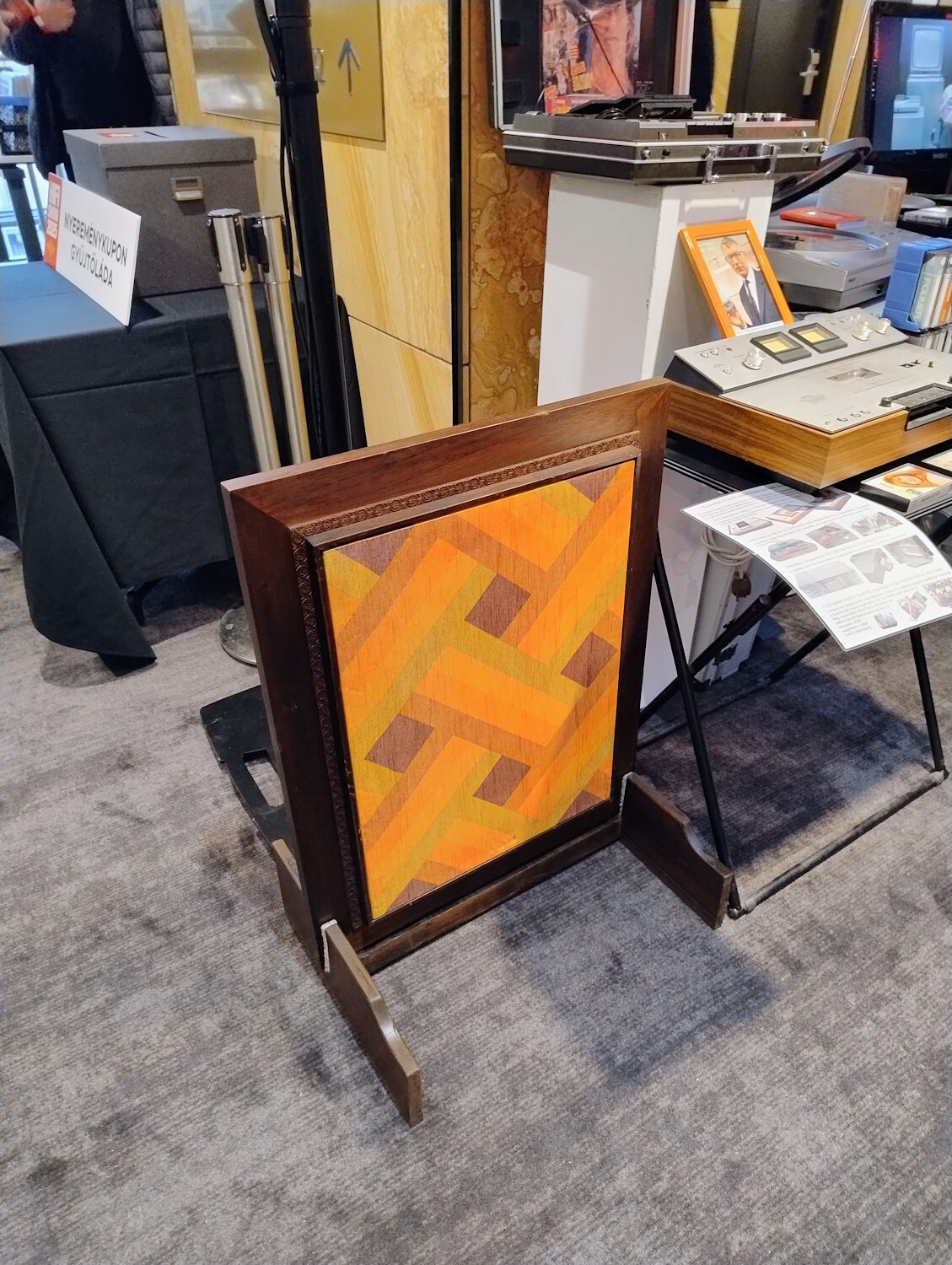

(#) teddysnow válasza elektrorudi hozzászólására (») Dec 20, 2025 /
Idén a HiFi Show-n, a retró sarokban volt kettő. Érdeklődésemre a gazda elmondta, hogy ez egy olasz hangfal pár, nem szól igazán jól, ezért nem is volt sikeres. Működött, felhangosította, hallgathattam.

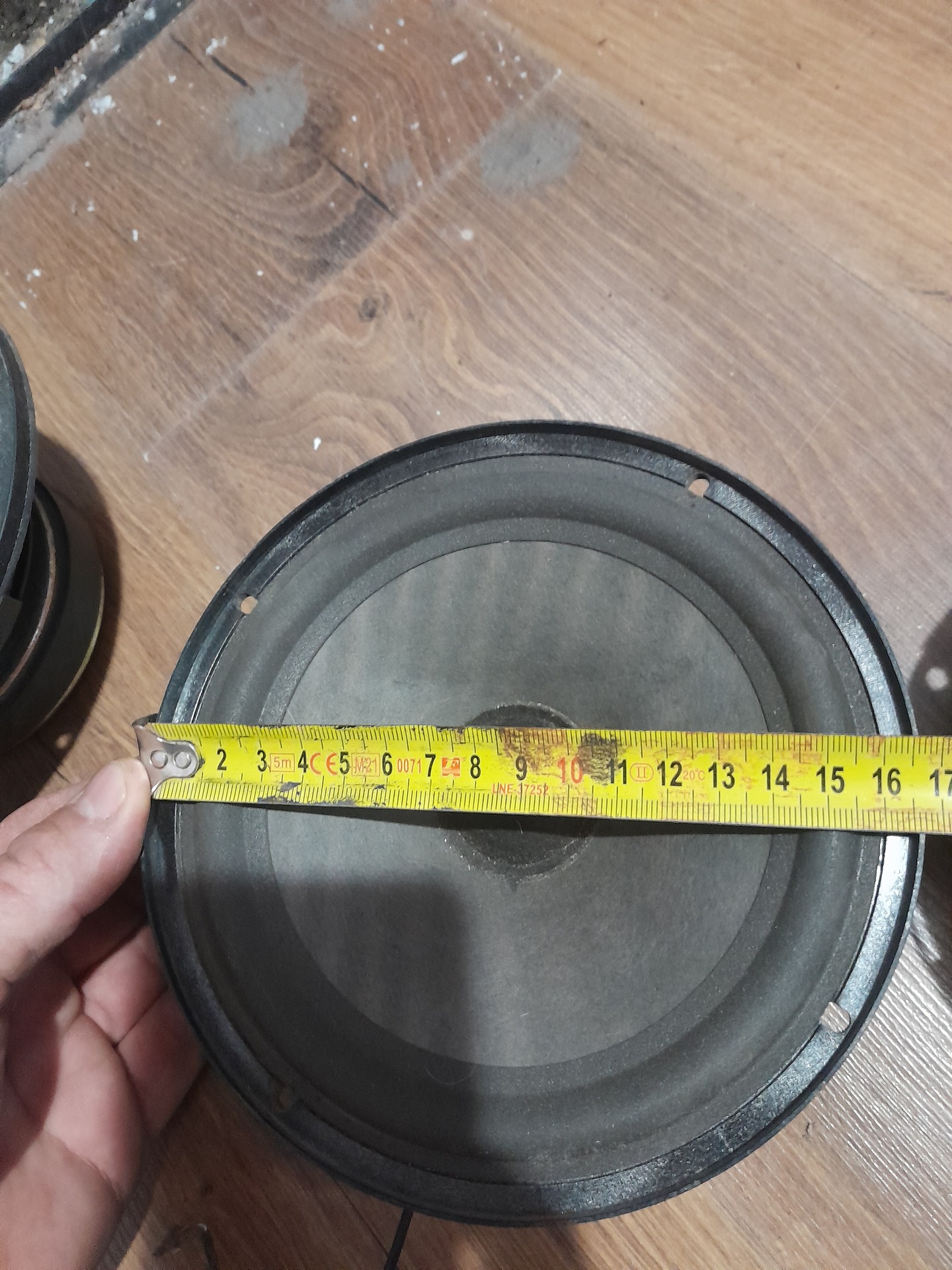

Ismeretlen hangszóró
Adott egy név nélküli hangszóró amit jó lenne tudni mit tud. Hogy mérnétek le a teljesítményüket? Kétutasba tervezem építeni.
(#) dB_Thunder válasza jani1987 hozzászólására (») Dec 24, 2025 /
20W
Meg is lennénk! Egyéb kérdés?
(#) P_Laszlo válasza jani1987 hozzászólására (») Dec 24, 2025 /
Ha a terhelhetőségre gondolsz, azt mérni csak úgy lehet, ha tönkreteszel egyet. De a lengőcséve méreteiből nagyjából behatárolható a névleges elektromos terlehetőség. Ha 25*10mm vagy hasonló (átmérő*tekercselési magasság), akkor Pnévleges =25-35W
A hangszórónak nemigen van teljesítménye, ez nem vasaló.
A hozzászólás módosítva: Dec 24, 2025
