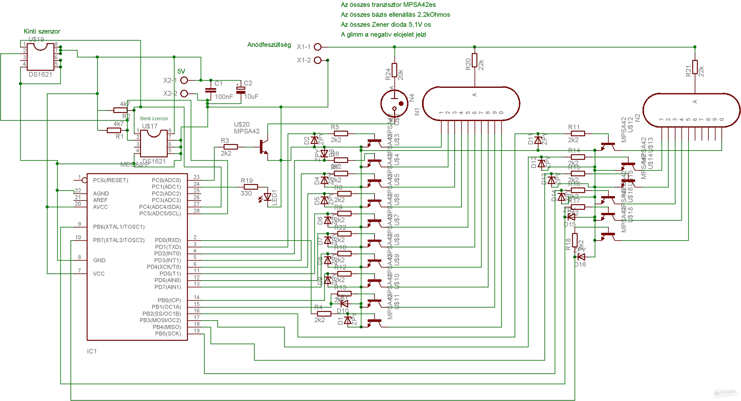

A kapcsolás kialakításánál fontos szempont volt, hogy egyszerűen és ami talán még fontosabb, egy helyről beszerezhető alkatrészekre épüljön. Az MPSA42 nagyfeszültségű tranzisztort minden bizonnyal jónéhányan ismerik, viszonylag olcsó, kisméretű eszköz. Az 5,1 V-os Zener-diódák azért vanak, hogy védjék az AVR-t, ha esetlegesen átütne a tranzisztor.
A hőmérő szenzor egy nyolc lábú eszköz,  a Dallas-Maxim cég gyártja. 0,5 fokos felbontásra képes, azonban mi ezt nem használjuk ki, lévén ez egy egyszerű szobai hőmérő.  A hőmérő –55-től +59 fokig képes mérni; a negatív előjel kijelzése nem Nixie-csővel történik, hanem a proci egy egyszerű logikai 1-et ad a PC0 lábra. Ide lehet kötni tranzisztort, LED-et, stb. A PC1 lábon lévő LED-del azt jelzi a hőmérő, hogy a kinti vagy a benti hőmérsékletet mutatja-e. Akkor világít, amikor a hőmérő a külső szenzor hőmérsékletét mutatja. A hőmérő úgy működik, hogy először 5 másodpercig kiírja a benti hőmérsékletet, majd nem jelez semmit 1,5 másodpercig, ezután megméri és kiírja a kinti hőmérsékletet 5 másodpercig, 1,5 másodpercig nem jelez semmit, majd kezdi elölről a folyamatot.
Általában az ilyen több kijelzős eszközöknél I/O spórolás céljából multiplexelést alkalmaznak, én ezt kihagytam, ugyanis szerintem jelen esetben teljesen felesleges. A dolognak van egy kis hátránya is, ez a fentebb említett maximum +59 fok , negatív tartományban nem okoz gondot, hogy csak –59-ig tud kijelezni, ugyanis a szenzor csak -55 ig tud mérni.
Az AVR-nek stabil 5V-os feszültségre van szüksége, az ehhez szükséges áramkör nincs rajta a kapcsolási rajzon. A Nixie-csöveknek egy DC-DC konverter állítja elő a megfelelő feszültséget, ezt nem én terveztem, hanem gtk cikkében találtam.
Tesztelgettem a TWI buszt, mert kiváncsi voltam, hogy milyen hosszú vezetékkel működik. Amikor 10 k ohm-os felhúzó ellenállásokat használtam, nagyon rövid vezetékkel működött csak, kb.: 15 cm-essel. Később kipróbáltam csavart érpáros vezetékkel és 4,7 k ohm-os ellenállással, ezzel már 1,5 méteres vezetékkel is működött, majd tovább növeltem a vezeték hosszát 3 m-re, továbbra is csavart érpáros vezetéket használtam, az ellenállást pedig 2,2 k ohm-ra csökkentettem, ez is tökéletesen működött. A TWI frekvenciája végig 100 kHz volt. A rajzon 4,7 k ohm-os ellenállás van.
