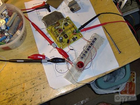

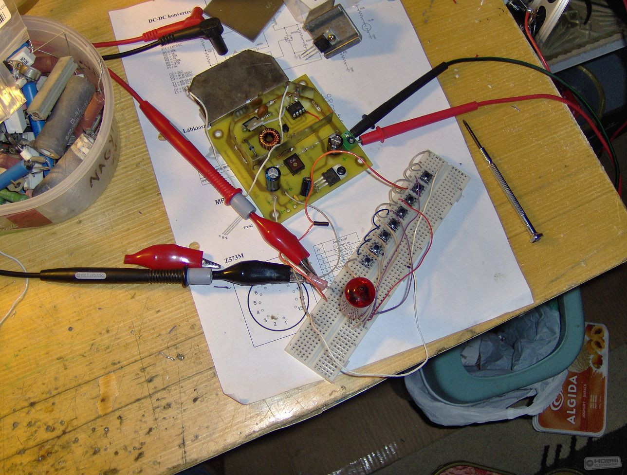

Az első panel: a táp panel, amin található egy puffer kondenzátor, 5V-os stabilizátor (az AVR-nek), valamint a gtk cikkében lévő DC-DC konverter. Ami 12 V DC-ből állít elő 100-250 V DC feszültséget, s ez természetesen szabályozható. Én a DC-DC konvertert úgy terveztem, hogy egy fém doboz burkolata legyen, szerettem volna valami gyári kinézetűt alkotni.
Nixie hőmérő táppanel
(Kattints a képre a nagyobb felbontáshoz!)

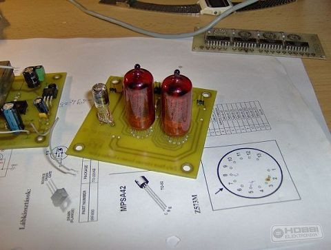

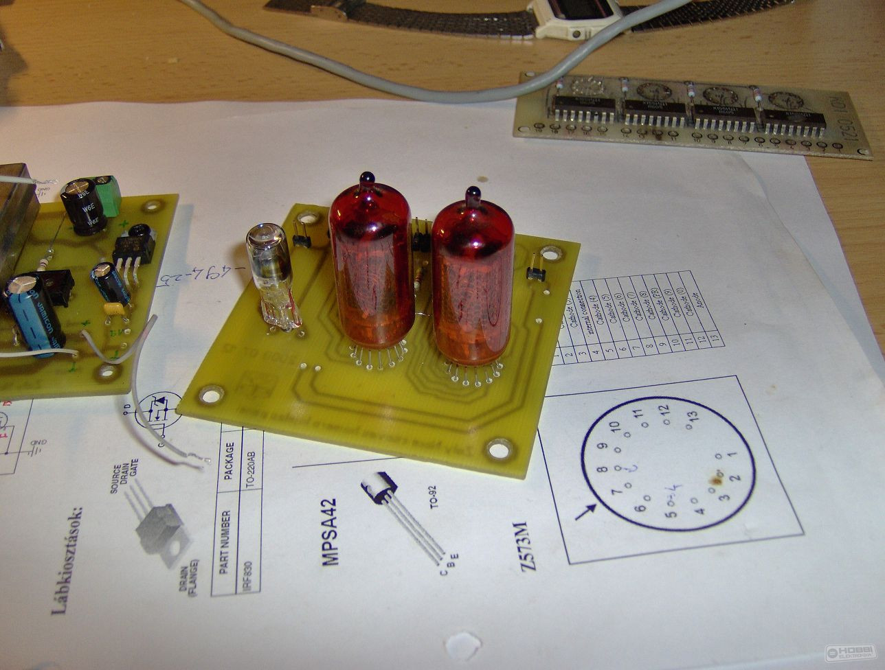

A második panel: én másodiknak a kijelző panelt készítettem el, mert ekkor még változott a kapcsolás.
Ezen a panelon található egy tüskesor, a csövek kivezetései vannak hozzákötve, valamint az anód áramkorlátozók, amik 22 k ohm-osak. Valamint egy glimmlámpa, ami a negatív irányú hőmérsékletet mutatja, és persze a glimmlámpának is egy áramkorlátozó ellenállás.
A kijelző panelomon található egy LED, ami a külső hőmérsékletet hivatott jelezni.
Kijelző panel

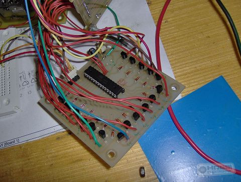

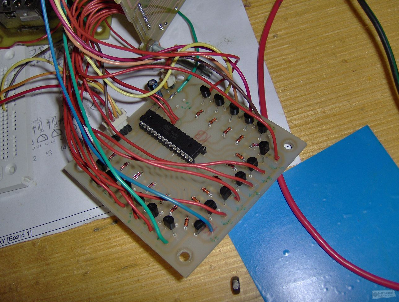

A harmadik panel: ez nekem a vezérlő panel. Ezen találhatók a meghajtó tranzisztorok, a hozzá tartozó bázisáram-korlátozók, valamint a védő 5,1 V-os Zener-diódák, amik az ellen védenek, hogy ha esetleg átütne a tranzisztor, ne ölje meg az AVR-t. Remélhetőleg erre sohasem kerül sor.
Továbbá itt található maga az Atmega8, ami a lelke az egész hőmérőnek. Itt nekem van egy 2 "ágú" tüskesor, amire az 5 V-ot kell kötni. Ezután egy 100 nF-os hidegítő kondenzátor, valamint egy 10 µF-os puffer kondenzátor.
Miután ezek készen voltak, már mindenem megvolt a hőmérőhöz.
Be is kábeleztem, egyből működött. Aztán csodálgattam egy jó darabig a Nixie-csöveket.
