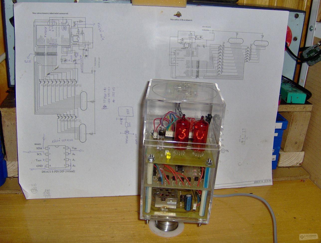

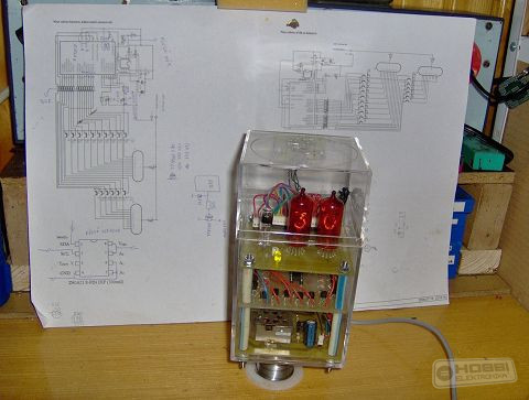

Ezen az oldalon szeretnénk néhány képet bemutatni a kész műről!
Fontos! Ez még nem végleges állapot, nem ilyen kacsalábon forgó lesz, hanem lesz neki egy szép fa talapzata, csak a szomszéd asztalos nyaraláson van, azt hiszem. Így egyelőre áll a munka.
A hőmérő a saját dobozában:

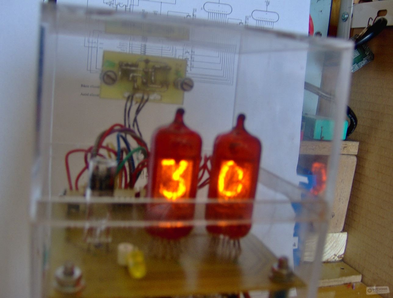

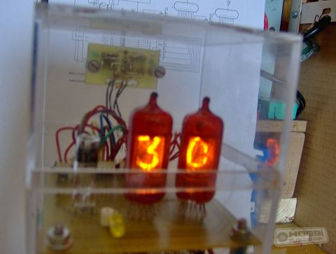

Egy kép a Nixie-csövekről:
