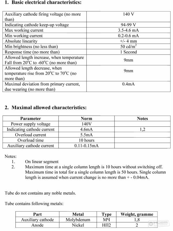

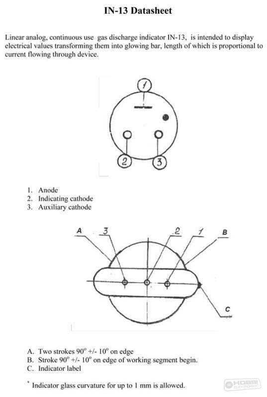

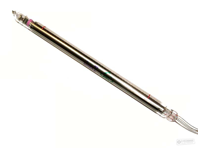

Sokakat megihletett ez a vonal kijelző cső, készült már kivezérlésjelző, vételi jelszint, lemezfoglaltság vagy aktivitás mérő és természetesen többféle hőmérő is.  Adatlapok: 1 és 2.
IN-13

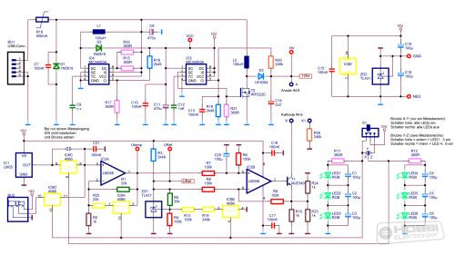

Ez a leírás egy kompakt felépítésű, asztali hőmérő kapcsolását és megépítését mutatja be a ötletadó kiindulási fénykép megtalálásától a kapcsolás módosításán, bemérésén keresztül a doboz és a skála elkészítéséig. A linken látható hőmérő kapcsolását keresve egy továbbfejleszett verzió rajzát sikerült letölteni. A kapcsolást megépítve kiderült, hogy a paraméterei nem is olyan jók, mit azt vártuk volna. A hőmérséklet átfogása kicsi, egy normál háztartásban ennél nagyobb ingadozás is lehet. A külső érzékelő tartománya 28.7 .. 40.8, a belsőé 14.3 .. 20.6 °C.
(A képet és a leírást Jürgen Grau (z097dsa máshol Mr. Nixie) töltötte fel a instructables.com oldalára)
Ennek a kapcsolásnak több verzióját lehet megtalálni, de mindben van valami probléma. Az egyszerűbb verziója csak egy belső hőérzékelőt tartalmaz, de a tápfeszültségeket az itthon nehezen beszerezhető TC962 áramkörrel és IRFD220 MosFet -tel állítja elő. A terhelő áram miatt a TC962 nem váltható ki sem a TC7662 sem az ICL7660 típussal. Egy másik verzióban a műveleti erősítő negatív tápja -5V lett, pedig a MJE340 Veb0 katalógusbeli értéke 3V. A mostanában megjelent III. verzióban már 2 db 555 időzítővel működik a tápegység, a csövet IRFD220 vezérli az MJE340 helyett. Ez a verzió - sajnos - a mi fejlesztésünk után jelent meg.

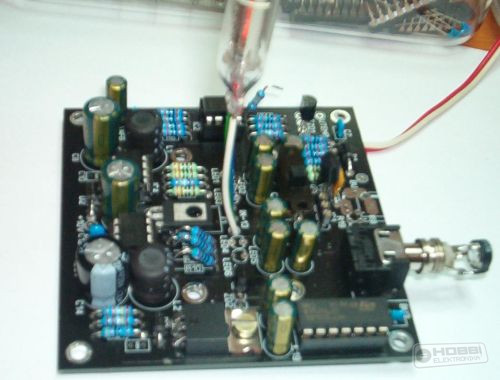

A fenti kapcsolás megépítve, bemérve, már a kapcsolás módosíásának lehetőségeit vizsgálva.
