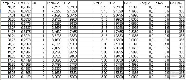

A táblázat az alábbi pontokon adja meg a feszültség értékeket a hőmérséklet, a referencia feszültség, a negatív segédfeszültség és az emitter ellenállás (Re) függvényében:
ULm35: a kiválasztott érzékelő kimenete, Utemp: az IC2A erősítő kimenete, U+: az IC2B műveleti erősítő + bemenete, U-: IC2B műveleti erősítő - bemenete, Uref: a referencia feszültség, Ue: a tranzisztor emitterén mérhető feszültség, Vneg: a negatív segédfeszültség. Mivel az eredeti kapcsoláson a tranzisztor emitter ellenállása az érzékelők földpontjára van kötve, a negatív segédfeszültség 0V.
A táblázatból leolvashatjuk a tranzisztor emitteráramát (Ie), ami egyben a cső árama is, az adatlap szerint 0 .. 4mA közötti lehet. A táblázat felső fele a külső, az alsó fele a belső érzékelő beállításait tartalmazza. A hőmérséklet tartomány kiszélesítésének legnagyobb akadálya, hogy 0 mA emitter áram mellett a differenciál erősítőben levő műveleti erősítő + bemenetén a referencia feszültség fele jelenik meg, ami az alkalmazott TL431 esetén minimum 2.5V.

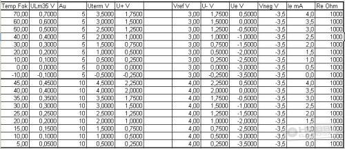

- Ha már a műveleti erősítőknek elő kell állítani egy negatív segédfeszültséget a helyes működéséhez, használjuk fel a hőmérséklet tartomány növelésére. A differenciál erősítő kimenetére csatlakozó MJE340 tranzisztor emitter ellenállását kössük át a műveleti erősítő -2.5V -os negatív tápjára. A módosítás egyben kiküszöböli a Veb0 3V -os korlátjából származó problémát is, az erősítő nem tud a negatív tápjánál negatívabb feszültséget kiadni.
Az egyik célunkat elértük, a hőmérséklet tartomány az alacsonyabb értékek felé tolódott el. Egy téli napon az érzékelők felcserélésével már jól is működne a hőmérő. A tartomány ezek után a referencia feszültség (Vref), a feszültség erősítési tényező, az emitter ellenállás és a negatív segédfeszültség értékével állítható.
Most már a hőmérsékleti tartományok elég tágak az itthoni viszonyokhoz is. A külső hőmérséklet -10 fokos határa a referenca feszültség további csökkentésével vihető lefelé: Uref = 2.5V nál -20 fok lesz, ekkor a skála maximális hőmérsékleti értéke +60 fok lesz. A 10 cm  hasznos hosszal rendelkező csövön a 80 fok átfogás még látható (1.25 mm/°C). A belső hőmérséklet tartomány esetén 1°C változás 2.5 mm -es változásnak fog megfelelni.

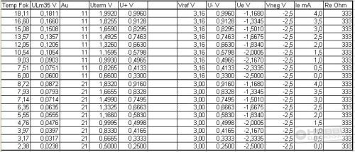

- A negatív segédfeszültséget állítsuk be -3.50V -ra. TL431 estén két ellenállással megoldható. A műveleti erősítőt nem zavarja a változtatás.
- Az MJE340 tranzisztor emitter ellenállását 1k00 értékűre válasszuk és kössük a negatív segédfeszültségre.
- Az erősítést a külső érzékelőnél ötszörösre, a belsőnél tízszeresre állítsuk. Csak ellenállás értékek változnak, az áramkör nem módosul.
- A referencia feszültséget külső érzékelőnél 3.00V -ra illetve belsőnél 4.00V -ra kell állítanunk. Ez az állítás ellentétes az eredeti áramkörnél alkalmazott megoldással, ott a külső érzékelőnél használtak magasabb referencia feszültséget.
- A National Semiconductor LM35 adatlapján szerepel, hogy a teljes hőmérséklet tartomány kihasználásához egy negatív segédtáp felé folyó 50uA áramra van szükség, melyet az R27, R28, TR6 elemekkel állíthatunk be.
