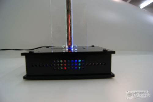

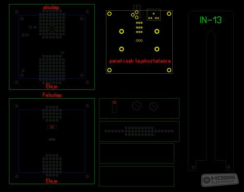

Egy lehetséges, 2 .. 3 mm vastag plexi lemezből készült doboz megoldás az alábbi képen látható.
Különös gondot fordítsunk a doboz szellőzésére. A tápegység rész és a hőérzékelő környékén levő furatokon áramolhat át a levegő. A belső hőérzékelő az alsó lemezen levő 5.5 mm -es furaton át kilógatható a dobozból, ezért mindenképen alkalmazzunk felragasztható lábakat. Az érzékelő váltására szolgáló kapcsoló a felső lapon levő téglalap alakú kivágáson keresztül hozzáférhető. A doboz színes vagy átlátszó plexiből készülhet, a skálának mindenképen átlátszót ajánlunk, ha a skálamegvilágítást is kiépítjük. Ha a trimmereket kívülről is szeretnénk állítani, a doboz aljára készítsünk a trimmerek alá furatokat.

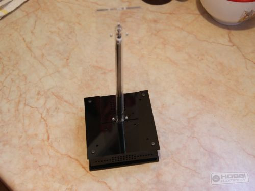

 A csövet a fekete plexiből készült dobozba szerelve a következő képen láthatjuk.

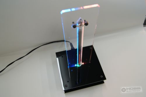

A függőleges, áttetsző lemezre skálát is gravírozhatunk, ha van rá lehetőségünk. A cső rögzítésére hajlított fém vagy áttetsző plexi lemezcsíkokat használhatunk 2, 2.5 mm -es csavarokkal, esetleg átlátszó plexi rúd darabokkal. A skálát a nyomtatott panelhez rögzítsük 4 db hajlított idommal.
 Néhány kép a dobozolt hőmérőről:
