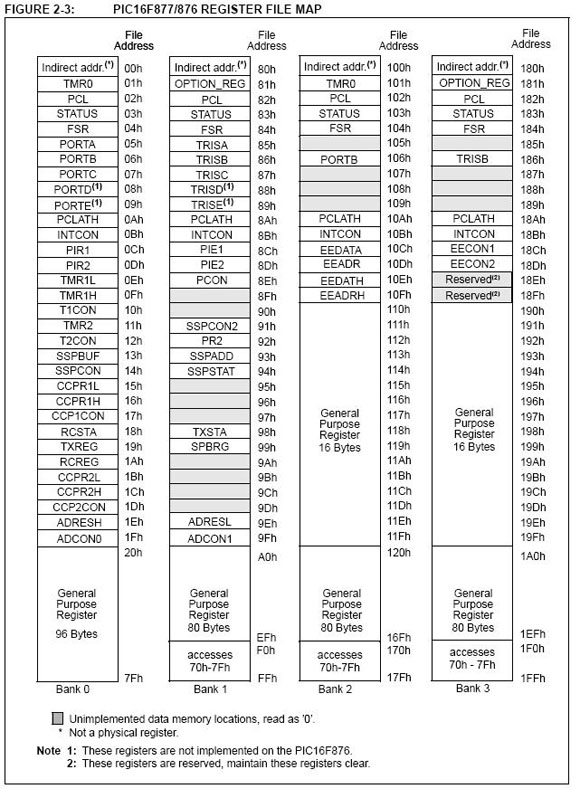

Nos fontos, hogy miként is tudjuk használni a perifériákat és az I/Okat. Minden periféria használ belső regisztereket, ezek írásával és olvasásával hatunk rájuk. A belső regiszterek BANK-okba vannak rendezve.
Itt láthatóak a 877-es belső regiszterei. Néhányat vegyünk át röviden.
TMR0 A 0. számláló értéke
PCL A programszámláló alsó byte-ja (relatív ugrást csak bizonyos határokon belül tudunk végezni)
STATUS Bitenként értelmezendő erre még kitérek
FSRIndirekt címzéshez (még ne...)
PORTx Az RA kimenetekhez tartozik, ha ezt írjuk a lábakon megjelenik a megfelelő érték (IRÁNYT KELL VÁLASZTANI !!!) Ha olvassuk megkapjuk a lábakra adott feszültségek digitális értékét. Ahol csak 3 kivezetés van mint pl. PORTE ott az alsó 3 bit értelmezhető a többi bit írása nincs hatással semmire, olvasásuk pedig fals értékeket ad.
PCLATHA program memória felső byte-ja
INTCON Megaszakítás beállítások
PIRxMegszakítás FLAGEK (innen derül ki mi okozta a megszakítást
TMR1L/HA Timer1 16 bites ezért 2*8 biten olvashatjuk írhatjuk
T1CONTimer1 beállításai, gondolom a T2CON innentől egyértelmű
itt egyenlőre ugorjunk egy nagyott a többit is taglalom majd a periféria bemutatásnál.
GPR General Purpose Register - Általános célú regiszter ezekbe bármit írhatunk majd olvashatjuk a már említett változók.
W [Wevé] = Z80 Akuja, egyetlen 8 byteos regiszter, azért van rá szükség mert a PIC nem tud közvetlen adatmozgatást két regiszter között, tehát amit írni akarunk egyik regiszterből a másikba azt betesszük a W-be majd a W-t írjuk bele a másik regiszterbe. Ez kicsit úgy tűnik megvan csavarva és meg is van, de a gyorsaság kárpotól minket.
Nos mikor kiadunk egy adatmozgató utasítást ezekkel a regiszterekkel babrálhatunk.
