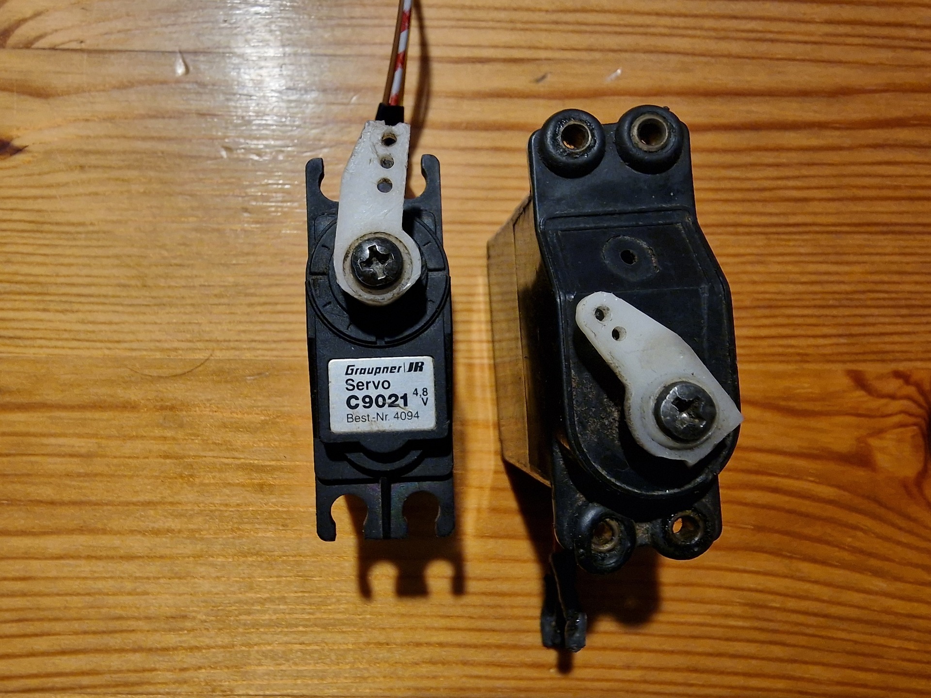

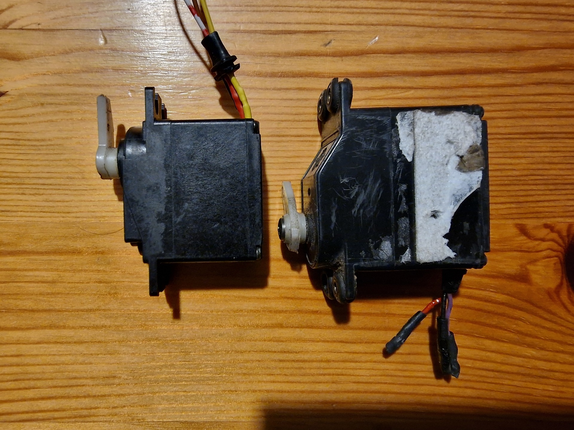

(#) Josi777 válasza Laca13 hozzászólására (») Szept 16, 2022 /
A modell szervo motorokból nem nyerhető ki az aktuális pozíciójuk (elméletileg lehetséges, de gyakorlatilag túlságosan pontatlan). Ezeknek a motoroknak a bemenetére egy pozíció adat kerül és erre a pozícióra próbálnak beállni. Miután nem azonnal veszi fel ezt a pozíciót, ezért legalább addig kell ciklikusan küldeni ezt az értéket, amíg el nem éri a kívánt pozíciót. Ha nem csak pozícióra állásra van szükség, hanem erőt is ki kell fejteni, akkor folyamatosan biztosítani kell ezt a jelet, hogy a motorra ható erő ne mozdítsa ki a pozíciójából. Ez röviden a motor elvi működése. Amiről te beszélsz, az a 360 fokos modell szervó, ami gyakorlatilag egy kis áttételes DC motor. Ilyenkor egy normál motorhoz képest a vezérlésében van csak különbség, ami abban nyilvánul meg, hogy a pozíció jel nem magát a pozíciót jelenti, hanem a forgás irányát és sebességét (erről itt bővebbet nem írnék róla, hogy miért).
Ami a számodra a lényeg, hogy nem kinyerhető belőle, hogy hány fordulatot tett és éppen milyen pozícióban áll. Ezért egy szelep állításához nem célszerű a használata. Sokkal inkább megfelelő lehet egy áttételes enkóderes DC motor, mint pl. ez: Mini áttételes DC motor

(#) Massawa válasza Josi777 hozzászólására (») Szept 18, 2022 /
Josi77 & Laca13
Szerintem itt van egy kis félreértés. A szervo pozicioját meglehetösen pontosan méri a belsö poti vagy enkoder, azaz ott nagyon pontosan lehet tudni hol áll a motor, és ehhez a poziciohoz meg meglehetösen pontos impulzusszélesség tartozik. Azaz ha bekapcsolás után a proci ezt az impulzusszélességet küldi ki, akkor a motor meg sem moccan..
A hiba a gondolatmenetben ott van, hogy ezt a helyzetet a külsö procira akarjátok bizni, holott annak csak az lenne a feladata, hogy az adott állapothoz, hömérsékletekhez stb meghatározza a motor állását, és ha kell ezt az adatot mentse el az eepromba, azaz bekapcsolás után onnan olvassa ki hol is áll a motor/szelep. Ezt meg a szervoval meglehetósen pontosan meg lehet oldani, hiszen annak az állása nagyon pontosan a beküldött impulzusok szélességének felel meg. Azaz nincs semmi szükség arra, hogy a proci tudja hol van az adott pillanatban a szervo, hanem csak az kell meghatároznia, hol kell lennie, azaz teljesen mindegy, hogy hol van a bekapcsolás pillanatában, amint a proci tudja hol kell állnia, (pl 50%) elküld 50%os PWM jelet és a motor azonnal a középállásba fog fordulni. Ha ezt a jellemzöt elmented, akkor mindent kikapcsolhatsz, és uj bekapcsolás után ugyanezt az állást tudja kommunikalni.
A többfordulatú szervo is pontosan ugyanigy müködik, de ott a kimeneten van egy áttétel, ami a kb 270 fokos fordulatot megsokszorozza ( többnyire 3*360 fokra). Ráadásul akkora áttételeket amik ilyen szervokban vannak kivülröl már alig lehet mozgatni, azaz a szelep magátol nem tud mozdulni. Ha gondolod beépithetsz egy önzáro áttételt ( csiga ) ami kizárja, hogy állo ( kikapcsolt ) motornál mozduljon a szelep.
Vannak drágább nagyon pontos fém szervok, amik több kilos dolgokat is tudnak mozgatni, robotkarokat emelni. Nem a poziciojának a kiolvasásával kell veszödni, hanem cél elérésével. A szelep esetében még egy kis mozgás is megengedhetö azaz a kivánt állapotnál egy kicsit tul is szabályozhat meg vissza is, azaz a kimeneti hómérséklet nagyon pontosan betarthato.
