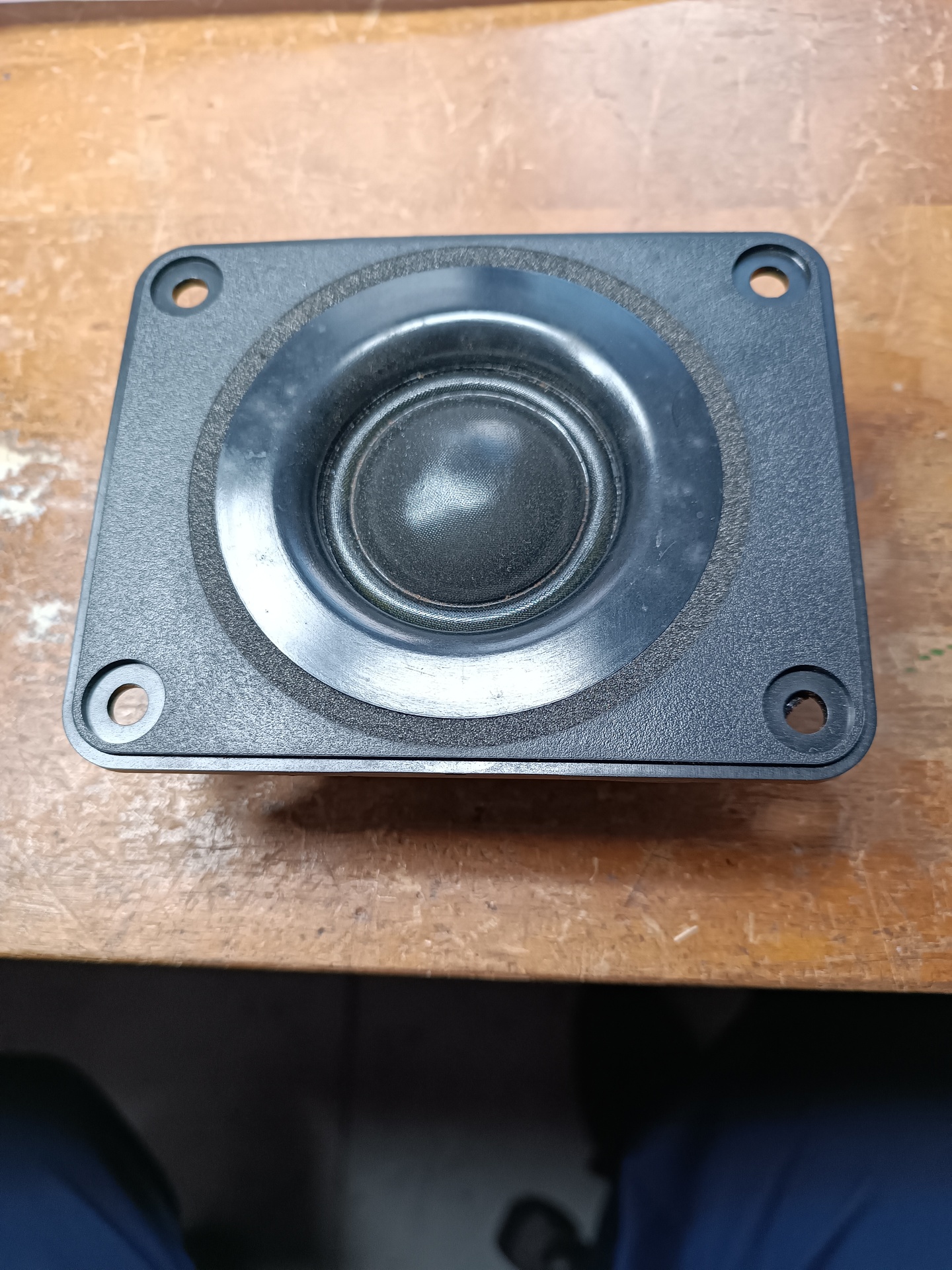

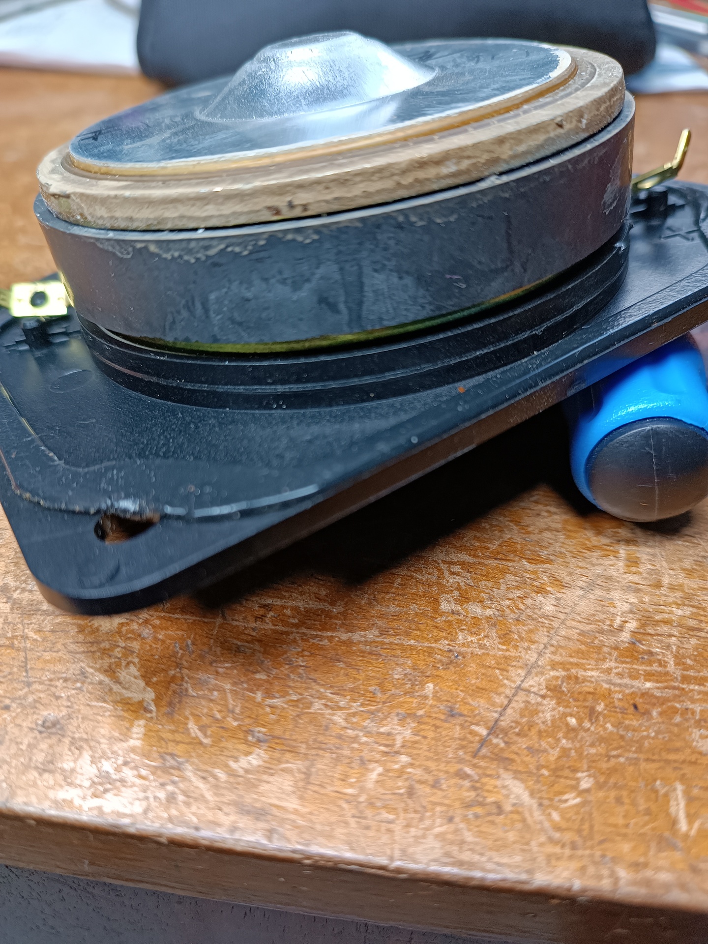

Dóm hangszóró javítás
Dóm magassugárzó javítható valahogy?
Típusa Vifa D25TG-01
(#) GARFIELD13 válasza btamas81 hozzászólására (») Jún 24, 2025 /
Attól függ, hogy mi történt vele, elvileg minden menthető lehet...
DE
Ha 1 db-ot kellene gyorsan élesztenem, akkor a H 25-ből venném ki a "komplett háromszöget", hogy áttelepítsem a hibás helyére.
Ha páros a baj, akkor van D25 pár is fent, azokat kellene megvenni és a háromszögeket átrakni.
Azt az árakat látva neked kell eldöntni, hogy melyik mennyire lehet "jó fogás" számodra.
Utána a kiszerelt hibásakkal már nyugodtabban lehet háromszögezni a javítással.
Annak az ára sem lesz ezeknél kevesebb szerintem, ezt is ki lehet nyomozni kis kereséssel.
(Ha esetleg a D25 pár lesz a beszerzési döntés, akkor a zárófedeleikre bejelentkezem, mert elég egyenesnek tűnnek és ezzel csökkentheted a beszerzési árat.)
Jelige: a keresés kulcsszava vifa és minden ilyen beavatkozás kompromisszum...
UFF
(#) btamas81 válasza GARFIELD13 hozzászólására (») Jún 25, 2025 /
Sajna mind a kettő megadta magát. Az egyiket szétszedtem, a multiméter szakadást mutatott. Nekem úgy tűnik a tekercs égett meg.
És jó látod, az árakkal vagyok bajban. 20eFt amit írtál D25, és használt. Gazdasági totálkár.
Azt hittem lehet külön pillét venni (vagy minek hívják), de nem nagyon találok.

(#) műszerész szki válasza btamas81 hozzászólására (») Aug 18, 2025 /
üdv.nem pillének,hanem membránnak hívják azt..
a lengőcséve, amin a tekercs szokott leégni,és/vagy megszakadni..
fel újítható, újratekercselhető, amennyiben van hozzá sablon, és megfelelő CuZz' huzal, továbbá gyakorlati tudás..
(#) btamas81 válasza műszerész szki hozzászólására (») Aug 21, 2025 /
Köszi! Hál isten meg lett javítva, szakember által. Azon kívül az is kiderült miért történt. A váltóban a kondik nem álltak a helyzet magaslatán. A közép 10µF helyett 15µF-et mértem, a magas 4,7µF helyett 6.2uF. 40éves kondik voltak,egérettek a cserére.
