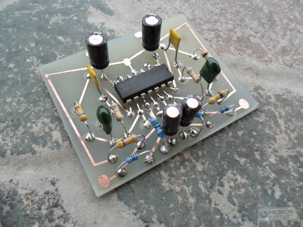

A nyákot kézzel, alkoholos filctollal rajzoltam:

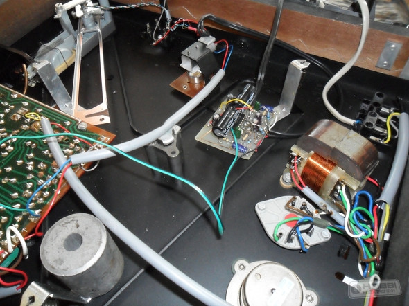

Először külön dobozba építettem az áramkört, de később rájöttem, hogy sokkal praktikusabb ha a lemezjátszó dobozában helyezem el. Szerencsére a lemezjátszóban volt már egyenirányított tápfeszültség, így csak egy pár pufferkondi hiányzott és máris zajmenetes lett minden
