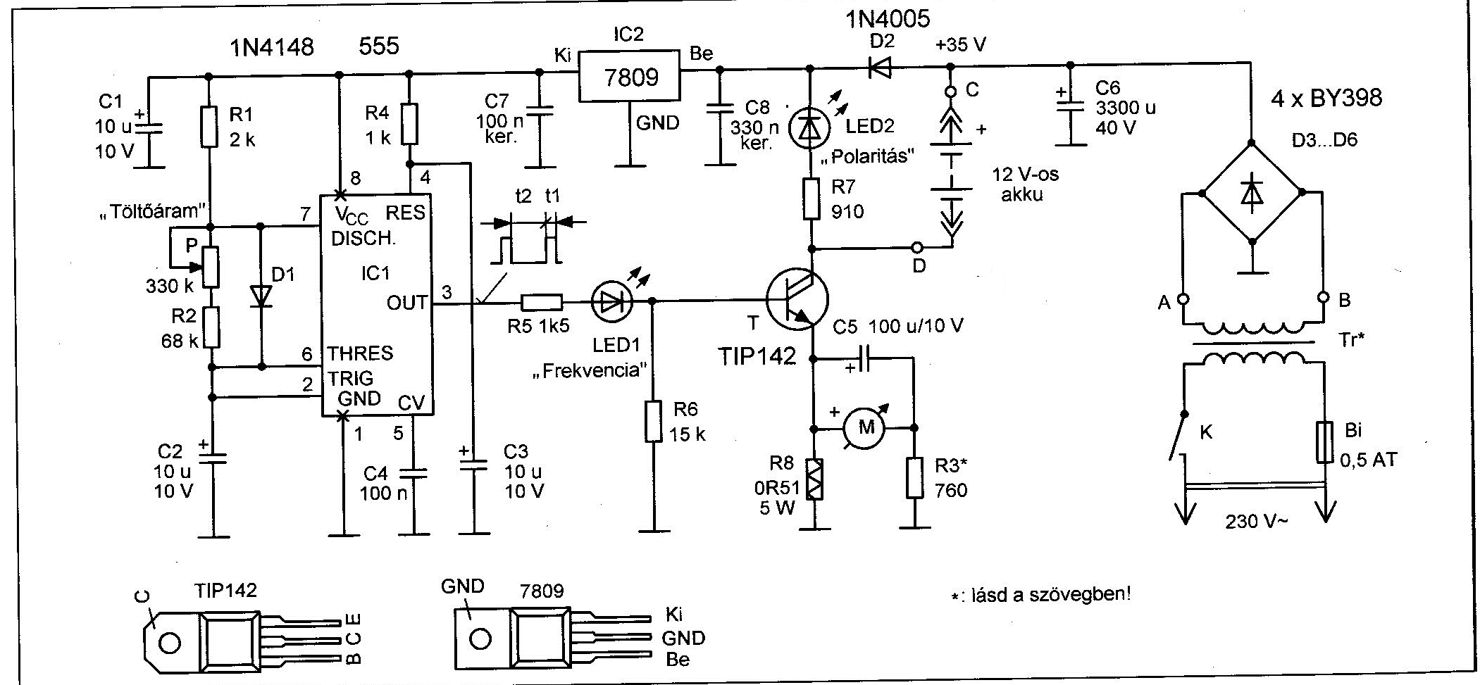

A működése - azt hiszem - nem igényel külön magyarázatot, de egy két apróságot megjegyeznék:
Ha az akkumulátort fordított polaritással tesszük rá a töltőre, akkor azt jelzi egy (piros) LED. Fontos azonban, hogy bekapcsolt készülékkel ezt nem tehetjük meg, mert a FET tönkremegy (szemben a tranzisztoros, eredeti változattal)! Ha a készülék nincs áram alatt, akkor csak világít a LED, ezzel jelezve, hogy hibás a polaritás.
Ha rátesszük az akkut, az áramkör azonnal elindul  (nem kell megijedni), csak áramot kap az IC, és máris dolgozik, de más nem történik . A potméterrel szépen beállítható a töltés "ereje", a lassú villanásoktól, az egészen szaporáig. Ez egy kis kísérletezésre is ad lehetőséget: ha lassúra állítjuk (kis kitöltés), akkor akár a kis, 7A/h-s akkumulátorainkat is tölthetjük vele.

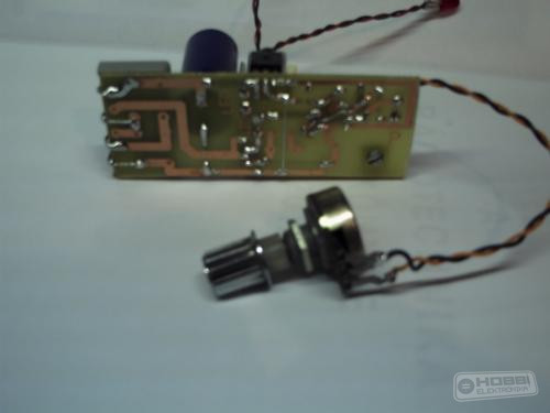

A képen egy olyan példány látható, amelyet már megépítettünk és már szépen működik. Az áramkörhöz van NYÁK-terv,  már a sokadik variáns, akinek úgy tetszik, nyugodtan használja fel.
A NYÁK-terv Sprint Layout formátumban innen tölthető le: k_t.lay  (Letöltéshez jobb klikk, hivatkozás mentése másként.)
Az áramkör eredetije megtekinthető, a Rádiótechnika újság 2010/7-8. havi számában ( -SiMi- nyomán ) a Ragyiomir 2007/9 számából ollózva. Ezúton mondok köszönetet a szerzőnek és követőjének. Ha lenne kérdés, nyugodtan tegyétek fel a Szulfátoldás témában!

Utánirat.: Mivel a (puding próbája az evés), használat közben felmerültek apróbb "hibák ", melyeket most leírok, de ajánlatos ezekkel az apró változtatásokkal megépíteni, amiket meg is ejtettem a rajzon, így azt véglegesnek mondhatjuk.
A változtatások : A LED az IC kimenetére paralel van kötve, egy 1k s ellenállással. Az IC kimenetén is változott a soros ellenállás ( a biztos FET nyitás érdekében ), 470 Ohm -ra. A potméter értéke 47-50 k ohm az ideális a vele soros ellenállás értéke pedig, 22 k ohm .
Az eredeti tranzisztoros változat rajza is itt van alant, ha valakit érdekelne .
