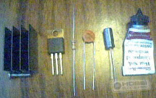

És lássuk képekben, mire lesz szükségünk. A képek sajnos nem saját készítésűek, így gyenge a minőségük, de minden jól látszik azért rajta!
Balra találhatjuk a hűtőbordát, ami az LM317-re kell! Ez fontos, mert MELEGEDNI FOG, ÉS HŰTENI KELL!
Mellette az a melegedős kis LM317.
Mellette az 1K-s ellenállás, mellette a 0,1 µF-os kerámiakondi, utánna az 1 µF-os elektronlit kondi, és a hűtőpaszta. Igen, ez az a hűtőpaszta amit a procikhoz szoktál használni! Két alkatrész van, amelyiknél ügyelned kell a bekötésre. Az egyik az LM317-es IC, a másik az elektrolit kondi. De ezek közül is az LM317 a legérzékenyebb a fordítva v. rosszul bekötésre. De ha követed a következő oldalon lévő képeken az elkészítést, akkor nem lesz vele problémád.
