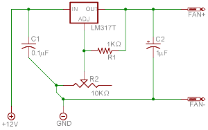

Ebben a kapcsolásban egy ventillátor sebesség szabályzó áramkört építhetünk, és a II. részben pedig a visszajelző áramkört hozzá.
Számítógép tunningolás I. rész

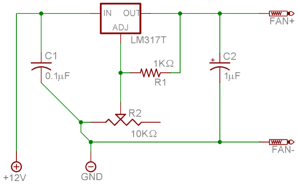

Ez a kapcsolás mint ezen a képen is látszik, egy felettébb egyszerű áramkör, a ventillátor sebesség szabályzására.
Az áramkör lelke a National Semiconductor cég által gyártott LM317-es IC. Ez egy pozitív feszültség stabilizátor. Labortápokban, és egyéb hobbi tápegységekben használják. Rövidzárvédett is.
Két dolog van ami miatt jó nekünk ez az IC. Nagy áramot képes stabilizálni. Maximum 1.5A-t. De ez a nagyon maximum ezzel a hűtéssel. A másik, meg hogy lineáris szabályzású!
Nézzük is mire lesz szükséged hozzá:
- LM317T feszültség stabilizátor
- 1KΩ-s ellenállás
- 0,1 µF-os kerámia kondi
- 1 µF-os elektrolit kondi, olyan 35V-os
- 10KΩ-s potméter
És itt található a megépítendő kapcsolás:
