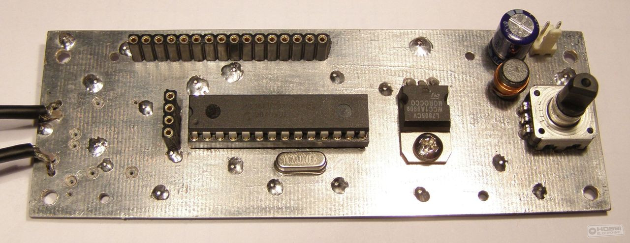

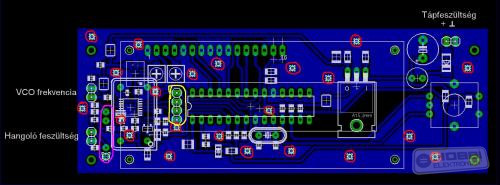

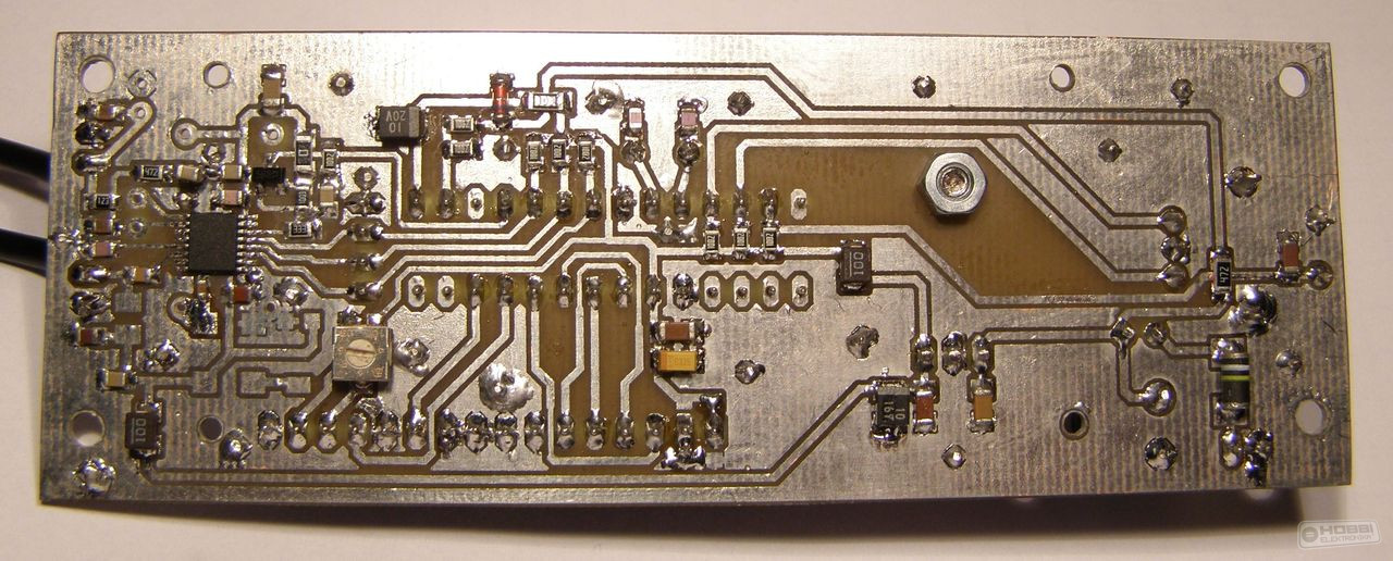

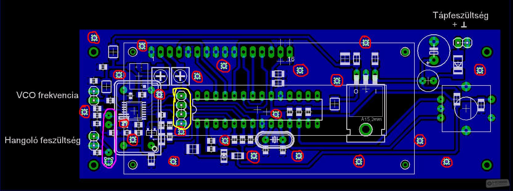

A Nyák elkészítése a PLL IC TSSOP tokozása miatt nem egyszerű feladat, de nem is lehetetlen. A Nyák felső oldala telefóliás, a telefólia pedig GND potenciálon van. Az alsó oldala is ki van töltve GND-vel, melyet több helyen össze kell kötni a felső oldali teleföldel. Ezeket a pontokat az alábbi nyákrajzon pirossal bekereteztem.
Nyák

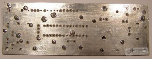

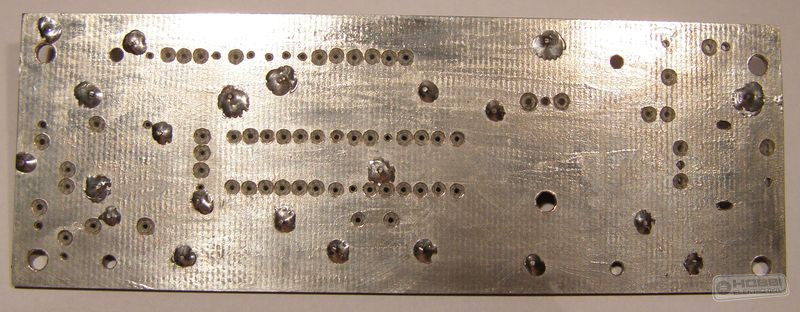

A sárgával bekeretezett csatlakozó a már említett PC kapcsolaté, a lilával keretezett, pedig a külső hurokszűrő csatlakozási pontjai. Azokat a furatokat melyeken nem föld potenciálú láb halad keresztül, egy nagyobb fúróval (3-4mm) mélyítsük ki a felső oldalon, nehogy zárlatot okozzanak. Az alábbi képen ez jól látszik.

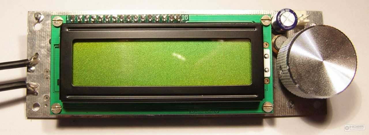

A kijelző háttérvilágításának lábait (15, 16) nem kötöttem össze semmivel, mert típus szerint változhat hogy melyik az anód és melyik a katód. Viszont mind a kettőhöz nagyon közel odavittem mind a pozitív, mind a föld potenciált. Ezek közül, a használt kijelzőtől függően, egy óncseppel áthidalhatjuk a megfelelőt.
A PIC-hez javaslom  foglalat használatát, esetleges programfrissítés miatt, vagy ha PC-ről is szeretnénk vezérelni a PLL-t akkor nem kell kiforrasztani.
