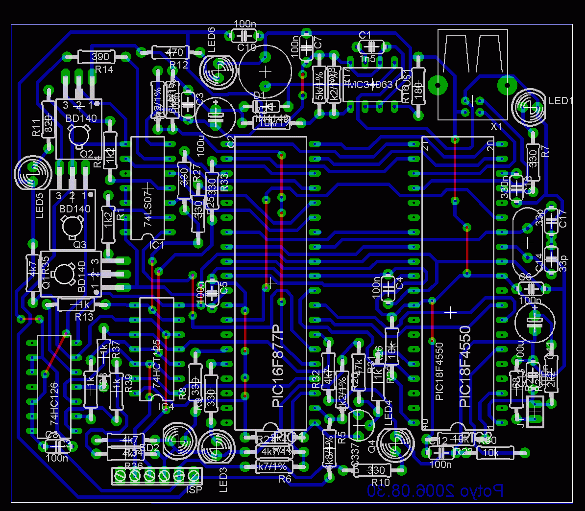

2. változat
Ez az én első munkám. Itt már megtalálhatóak a pufferek a PGD és PGC vonalakon. A kapcsolás és nyákrajz itt található. Mivel nincs digitális fényképezőgépem, ezért csak egy Eagle által készített képet tudok berakni róla, de talán elég lesz a méretek, stb. érzékeltetésére:
A NYÁK 97x83mm méretű.
Ne tévesszük el, hogy 74HC12 6 , illetve 74HC T 12 5 chipek vannak használva. Ezek a chipek minden jobban ellátott boltban marokszámra kaphatóak. A tüskékre a fenti képen jobbról balra haladva a következő vezetékeket kell kapcsolni: MCLR, Vdd, GND, PGD és PGC. A bal szélső tüske nincs használva, ki is hagyható.
