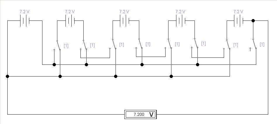

5x7.2v (NiMH) akkupakkot kellene úgy kötnöm, hogy a 7.2v töltővel tudjam tölteni (párhuzamos), de átkapcsolás után 36v (soros) legyen az ebike meghajtásához.
Melyik a legegyszerűbb és költséghatékonyabb megoldás?
Köszönöm a segítséget.
(#) Action2K válasza mailmedve hozzászólására (») Máj 10, 2013 /
Szia! Ennél egyszerűbben én nem tudom elképzelni. Egy 3 állású (7,2V - ki - 36V), 8 áramkörös yaxley kapcsolón kívül nem kell semmi hozzá. Ennek hiányában 4db 2 áramkörös váltókapcsoló is megteszi, de az egyes aksik kivezetései csak együtt válthatók, de az aksik külön-külön igen.

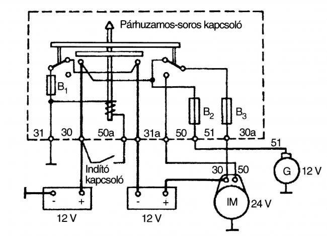

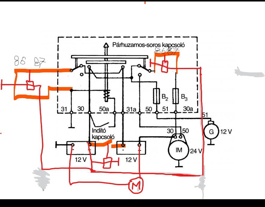

Van 2 db 12V 4.5Ah aksim sorba van kötve, direktbe megy rá egy 24V-s motor. Szeretnék nyomógombbal 12v-s relét vezérelni, ami a gomb lenyomásáig párhuzamosan kapcsolja a két aksit, nyomás idején meg egy akkus fúrógépet üzemeltetek(önindító). Tehát csak a gomb nyomásáig kell nekem a 12V 9Ah. Segítség
