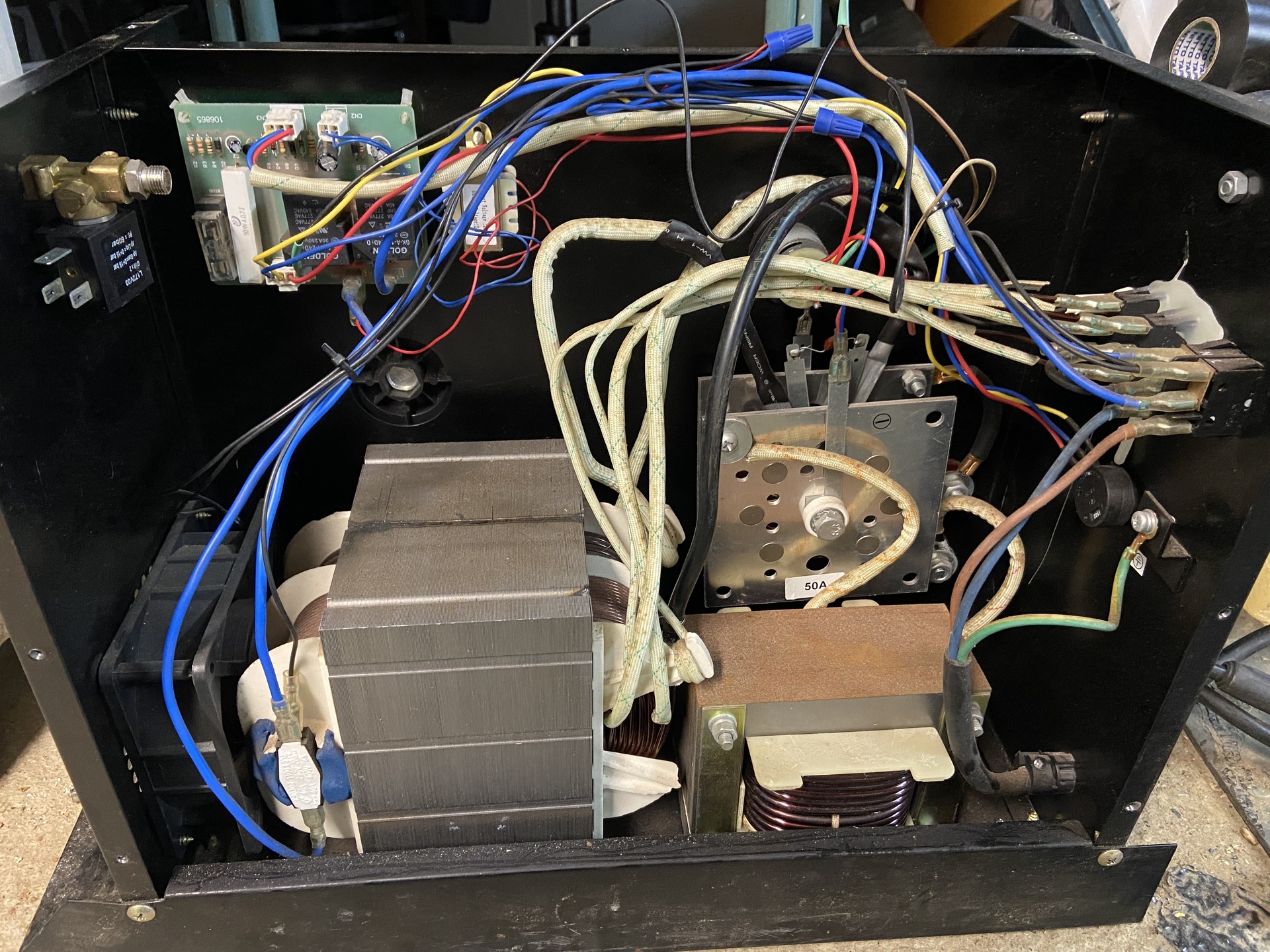

(#) Vapor72 válasza erbe hozzászólására (») Dec 29, 2025 /

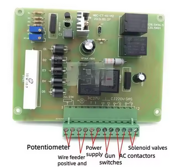

Igen van küldöm a képeket.
(#) erbe válasza Vapor72 hozzászólására (») Dec 29, 2025 /

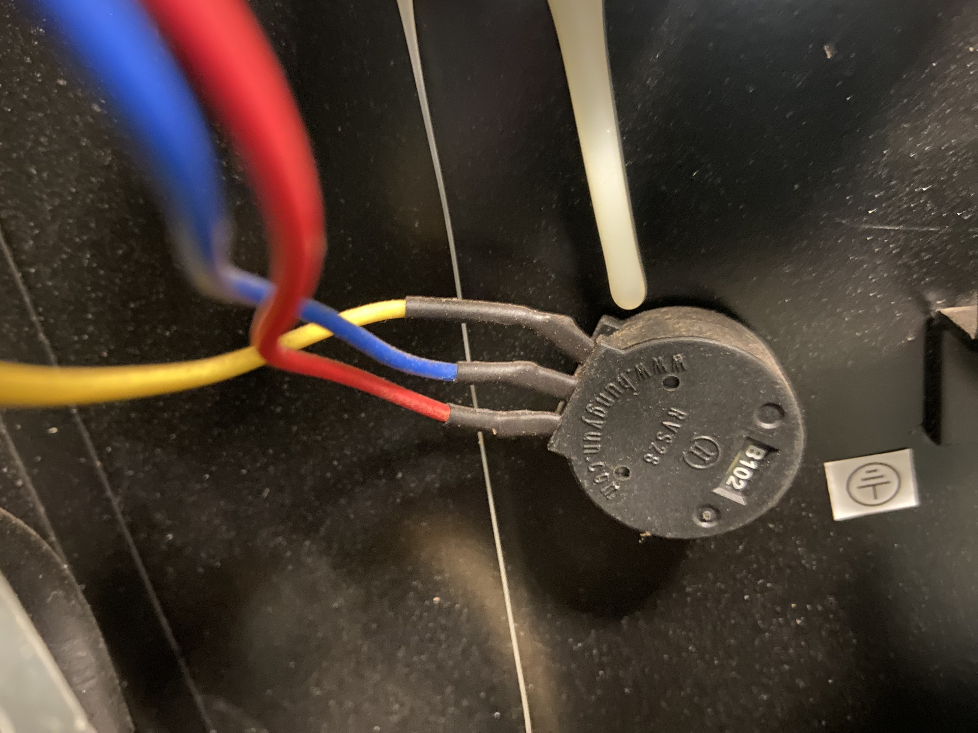

Már megint több a kérdés. Mivel már azt is tudjuk, hogy van sebességszabályzás, hova megy a potméter a panelen?
„ahol most az alkatrészekből többet eltakarnak a kábelek, illetve sötét zugokban rejtőzködnek”
Ez még mindig sötét.
(#) Vapor72 válasza erbe hozzászólására (») Dec 30, 2025 /
Én csinálom a fotókat az nekem nem gond, ha így jutunk előre.

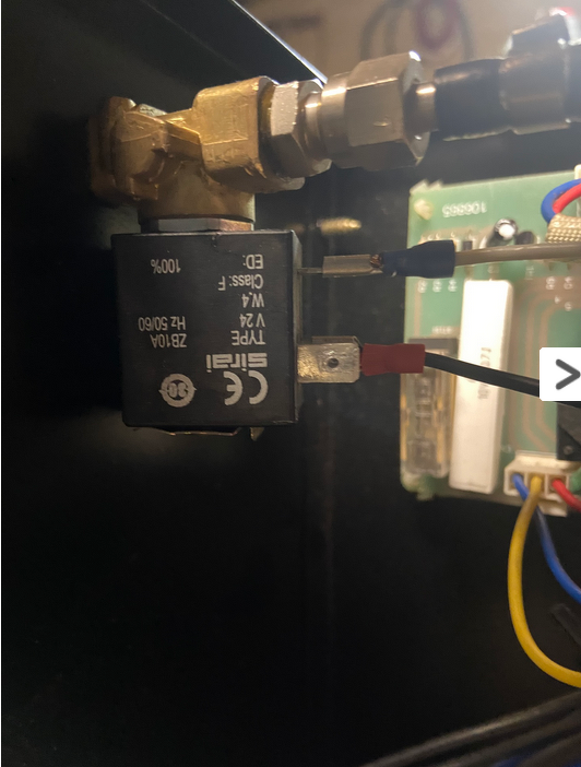

(#) mpisti válasza Vapor72 hozzászólására (») Dec 30, 2025 /
Felraktál egy csomó fotót,de a legfontosabb információt még mindig homály fedi. Hány voltos a mágnesszelep? Egyenáramú vagy váltóáramú?
A hozzászólás módosítva: Dec 30, 2025
(#) hulala válasza mpisti hozzászólására (») Dec 30, 2025 /
Ha jól értelmeztem a hozzászólásokat akkor erről a szelepről ( 24V AC) van szó csak hát eleve rosszul van bekötve szerintem.
(#) erbe válasza mpisti hozzászólására (») Dec 30, 2025 /
AC 24 V-os a szelep. Valahol leolvasható.

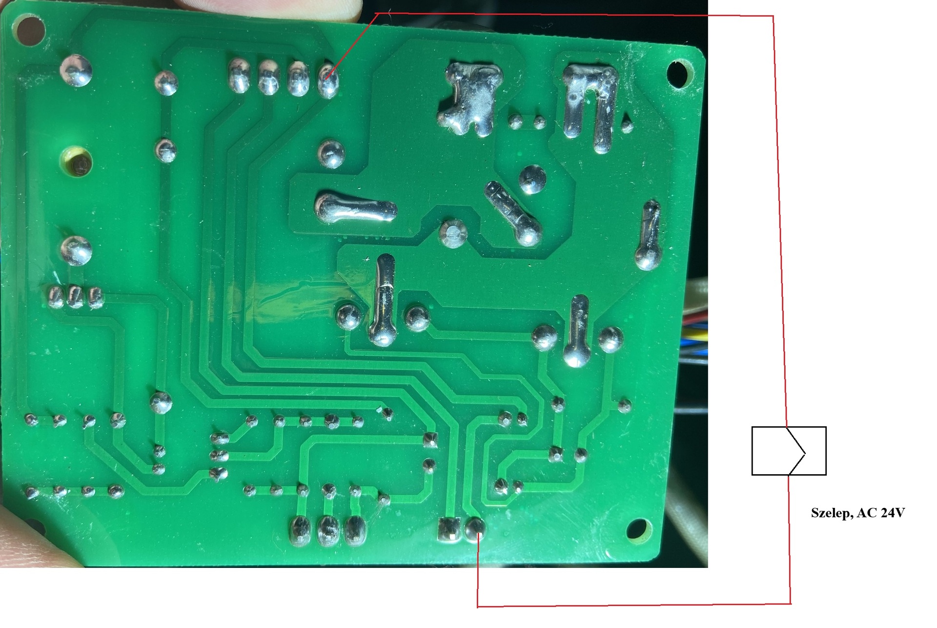

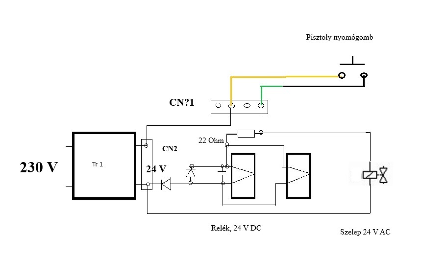

(#) erbe válasza erbe hozzászólására (») Dec 30, 2025 /
A rajzon a szelep bekötése. A nyomógomb közvetlenül működteti.
(#) mpisti válasza erbe hozzászólására (») Dec 31, 2025 /
Már megtaláltam én is a fotót, miután alaposabban átnéztem az összeset.
(#) Vapor72 válasza erbe hozzászólására (») Dec 31, 2025 /
Megcsináltam a bekötést de sajnos folyamatosan engedi a gázt, nem csak akkor amikor a pisztolyon nyomom a gombot. És a mágnes szelep folyamatosan berreg.
A mágnes szelep harmadik kivezetését nem kell valahová csatlakoztatni?
(#) hulala válasza Vapor72 hozzászólására (») Dec 31, 2025 /
A fényképen látható-"csak hát eleve rosszul van bekötve szerintem. "
(#) Vapor72 válasza hulala hozzászólására (») Dec 31, 2025 /
Az még az első, saját probálkozásaim. Sajnos nem saját konyitok hozzá.
(#) kadarist válasza Vapor72 hozzászólására (») Dec 31, 2025 /
Az a test/földelés csatlakozása, 24V-os rendszerben nincs jelentősége.
(#) hulala válasza kadarist hozzászólására (») Dec 31, 2025 /
Van jelentősége ugyanis ha jobban megnézed a fényképet akkor láthatod, hogy az egyik vezeték a testre van kötve így pedig a szolenoid tekercsnek csak az egyik vége kapja mag a 24 V-ot és így biztosan nem fog működni a szelep.

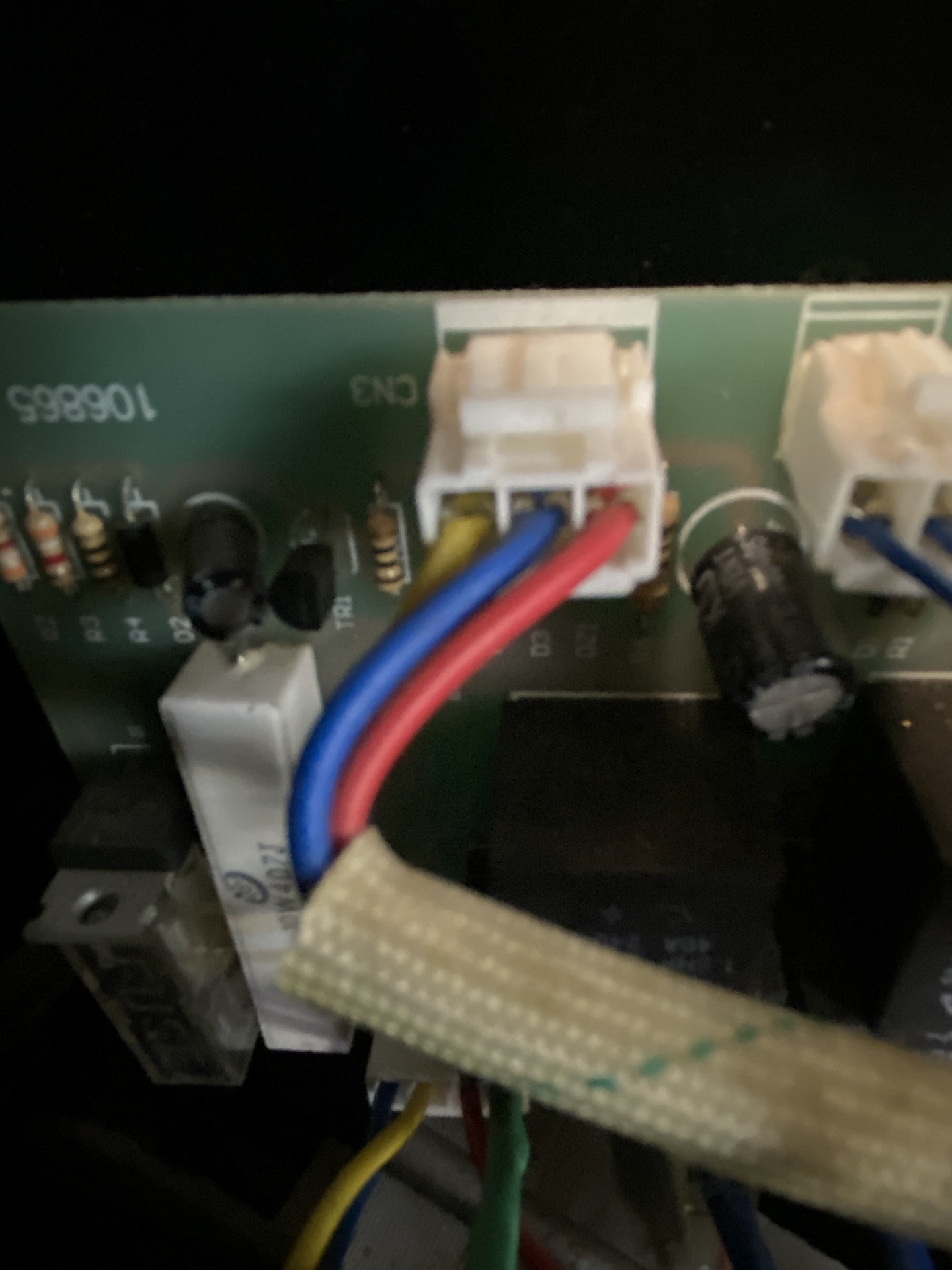

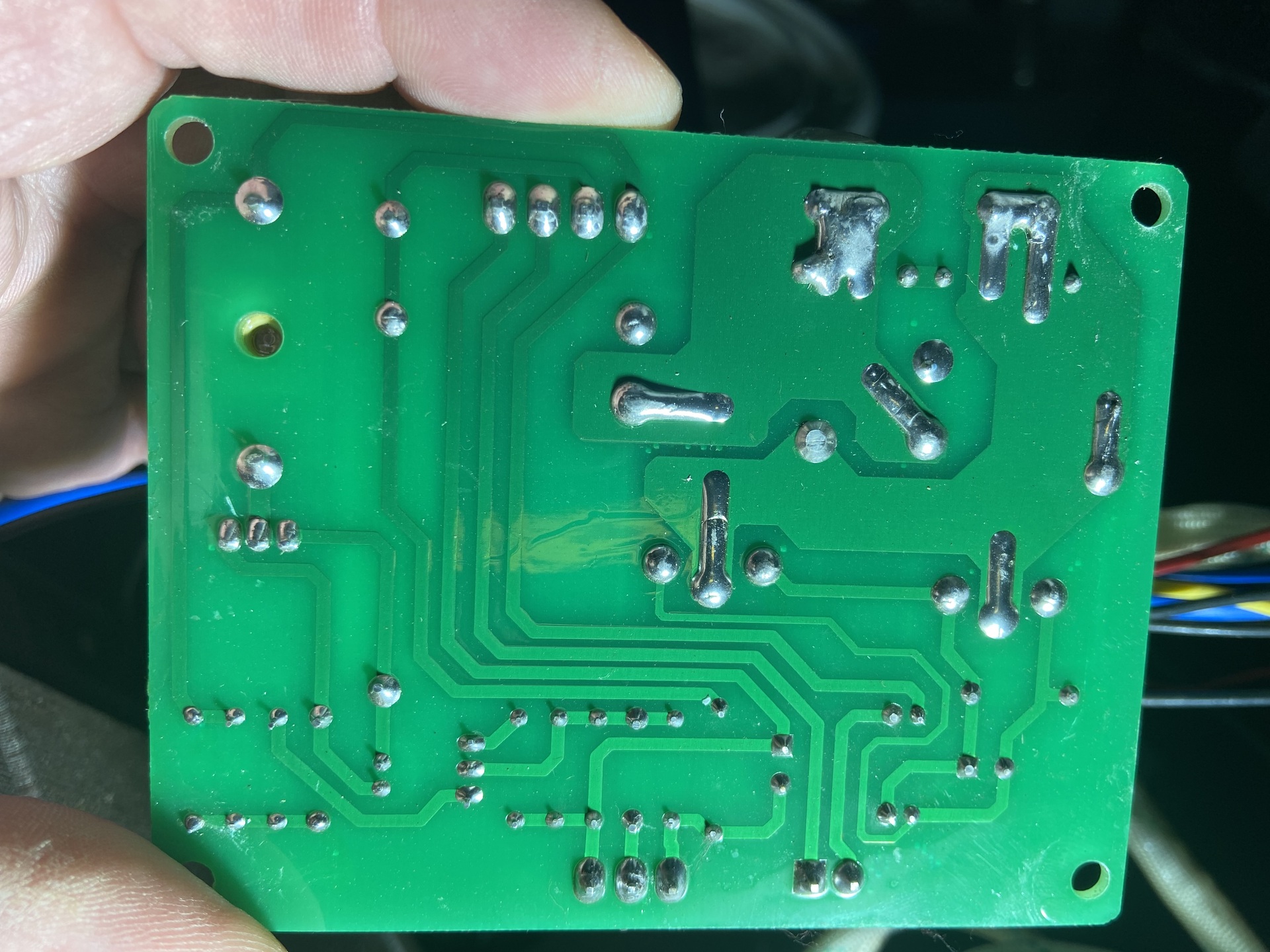

(#) erbe válasza Vapor72 hozzászólására (») Jan 1, 2026 /
Valamit elkötöttél. Itt egy részletrajz, amin a nagy relék, a nyomógomb és a szelep bekötése látható. Ennyit lehetett kideríteni a képekből és amit írtál.
„A munkakábel két vezetéke a zöld és a piros zsugorcsöves,az csatlakozik a zöld egyből a panelra piros pedig egy másik vezetékkel a sárgához”
(#) Vapor72 válasza erbe hozzászólására (») Jan 2, 2026 /
Hát probáltam úgy ahogy a rajzon van,de probáltam másképp is de nem akar működni úgy ahogy kellene.
(#) erbe válasza Vapor72 hozzászólására (») Jan 2, 2026 /
Akkor valamit nem úgy írtál le, ahogy van. Minden vezetéket nyomozz le és úgy írd be, mi melyik CN.. pólusra megy.
Amit a panelról le lehet olvasni, az úgy van, ahogy rajzoltam. A többi már azon kívül lehet.
(#) Vapor72 válasza erbe hozzászólására (») Pé, 17:11 /
Sikerült eljutni végre,egy kis segítséggel és nem utolsó sorban a te segítségeddel megoldani a problémát. Nagyon szépen köszönöm a sok segítséget .BUÉK!
