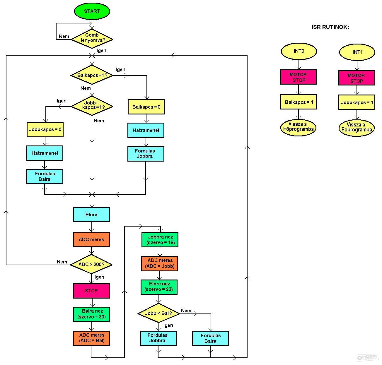

WILL-I V3.0 programja
A vezérlőprogram szinte ugyanaz mint a második verzióé (LINK).
A különbség csak annyi, hogy a karokon lévő mikrokapcsolók jeleit külső megszakításként használva, a robot ha előre menet, vagy kanyarodás közben a karjaival akadályba ütközik, akkor  azonnal megáll, hátratolat, majd elfordul az akadállyal ellentétes irányba.
A fenti algoritmus folyamatábrán ábrázolva így néz ki:
(Ahhoz hogy az alábbi kód működjön, kell az előző cikkben leírt motor.h kód is! (LINK))
  1. /* WILL-I V2.0 vezerlo program
  2. Nyomogomb: PD4-es labra kotve
  3. Bal mikrokapcsolo: PD2-es labra kotve (INT0)
  4. Jobb mikrokapcsolo: PD3-es labra kotve (INT1)
  5. Sharp IR szenzor: PC0-as (ADC0) labra kotve
  6. */
  7. //---------------------------------------------------------------------
  8.
  9. #define F_CPU 1000000UL     // 1 MHz-es CPU orajel megadasa
  10. #define jobbra 16         // Szervo jobb szelso pozicio
  11. #define kozepre 23         // Szervo kozepso (Neutral) pozicio

  47.           | _BV(CS22);     // Timer2 eloosztas: 1/64 (61 Hz-es PWM impulzus frekvencia)
  48.     OCR2 = 23;     // 1.5ms-os kezdeti PWM impulzus (Szervo kozepso (Neutral) pozicio)
  49. }
  50.
  51. void Szervo(unsigned char pozicio)        // Szervo pozicionalo utasitas
  52. {
  53.     OCR2 = pozicio;
  54. }
  55.
  56. ISR (INT0_vect)    // INT0 megszakitas kiszolgalo rutin utasitasai (Bal mikrokapcsolo)
  57. {
  58.     GICR &= ~(1<<INT0);    //  INT0 letiltasa (nyomogomb perges megakadalyozasa erdekeben)
  59.     motor_stop(mind);     // Robot STOP!
  60.     Balkapcs  = 1;        //
  61. }

  111.             if((GICR & (1<<INT1)) == 0)
  112.             {
  113.             // varakozas nehany szaz ms-ig, amig a nyomogomb befejezi a pergest
  114.                 _delay_ms(250);
  115.     // minden tovabbi varakozo megszakitas torlese, majd a megszakitasok engedelyezese
  116.                 GIFR |= (1<<INTF1);        // INT1-hoz tartozo jelzobit torlese
  117.                 GICR |= (1<<INT1);        // INT1 megszakitas engedelyezese
  118.             }
  119.
  120.             if ( Balkapcs == 1 )   // Ha Bal oldali utkozes tortent, akkor
  121.             {
  122.                 Balkapcs  = 0;        // Bal oldali utkozest jelzo valtozo torlese
  123.                 hatra(100);        //  hatramenet
  124.                 _delay_ms(1000);      //  1.0  s kesleltetes
  125.                 fordul_jobb(100);    //  fordulas jobbra
  126.                 _delay_ms(500);    //  0.5  s kesleltetes
  127.             }
  128.
  129.             if ( Jobbkapcs == 1 )   //  Ha Jobb oldali utkozes tortent, akkor
  130.             {
  131.                 Jobbkapcs  = 0;    //  Jobb oldali utkozest jelzo valtozo torlese
  132.                 hatra(100);        //  hatramenet
  133.                 _delay_ms(1000);      // 1.0  s kesleltetes
  134.                 fordul_bal(100);    //  fordulas balra
  135.                 _delay_ms(500);    //  0.5  s kesleltetes
  136.             }
  137.
  138.         elore(100); // teljes gozzel elore!
  139.         SharpIR = Beolvas10bitADC(0);
  140.         if ( SharpIR > 200 )
  141.         {
  142.             motor_stop(mind);
  143.             Szervo(balra);
  144.             _delay_ms(500);     // 0.5 s kesleltetes
  145.             SharpIRbal = Beolvas10bitADC(0);
  146.             _delay_ms(500);     // 0.5 s kesleltetes
  147.             Szervo(jobbra);
  148.             _delay_ms(500);     // 0.5 s kesleltetes
  149.             SharpIRjobb = Beolvas10bitADC(0);
  150.             _delay_ms(500);     // 0.5 s kesleltetes
  151.             Szervo(kozepre);
  152.             if ( SharpIRbal > SharpIRjobb)
  153.                 {
  154.                     fordul_jobb(100); // fordulas balra 0.5 s
  155.                     _delay_ms(500);
  156.                 }
  157.                 else
  158.                 {
  159.                     fordul_bal(100); //fordulas jobbra 0.5 s
  160.                     _delay_ms(500);
  161.                 }
  162.         }
  163.         else
  164.         {
  165.             _delay_ms(100);     // 0.1 s kesleltetes
  166.         }
  167.     }
  168. }
