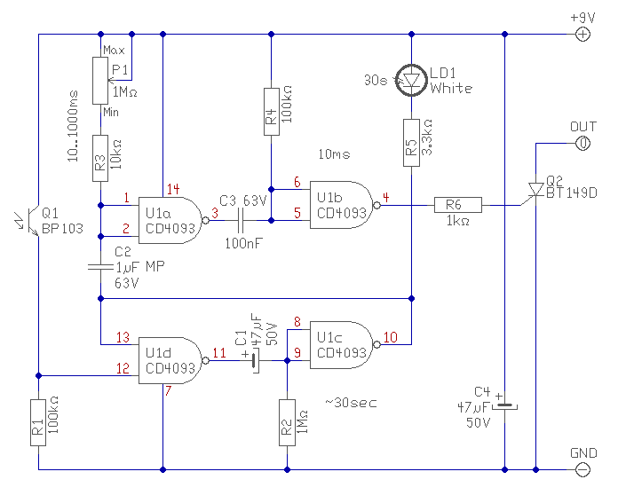

(#) breki007 hozzászólása Júl 2, 2013 /
Én is egy időzítő problémával állok szemben.
Van egy kapcsolási rajzom, ami tökéletesen működik. Ezt szeretném bővíteni egy olyan funkcióval, hogy az indító jelre a kimeneten csak egy jel jelenjen meg. Tehát a folyamatos megszakításokra csak egyszer feleljen, adott időközönként pl. 30sec.
(#) proli007 válasza breki007 hozzászólására (») Júl 2, 2013 /
Hello! Én ugyan az egészet "újra fogalmaztam volna", de tessék. Késleltetés alatt C5-öt feltölti, és amíg az ki nem sül. a két tranyó hatástalanítja az 555 bemenetét. üdv!
(#) breki007 válasza proli007 hozzászólására (») Júl 3, 2013 /
Köszönöm, kipróbálom.
Hogy értetted azt hogy, "újra fogalmaztam volna"? Nyitott vagyok minden újra. Megpróbálom leírni amire szükségem lenne. Adott egy fénykapu, ha ezt megszakítjuk akkor beállítható időn belül (10 - 1000ms) elsüti a vakut. De, ha például egy vízcseppet szeretnék fotózni és a csap folyamatosan csepeg akkor minden cseppre elsüti a vakut a beállított késleltetés után. Ezt szeretném valahogy kiküszöbölni.
(#) proli007 válasza breki007 hozzászólására (») Júl 3, 2013 /
Hello! Alapvetően itt három időzítésről van szó. Szerintem így egyszerűbb, és energia takarékosabb is. A Led-en látod, amíg a ~30sec tiltás tart. üdv!
(#) breki007 válasza proli007 hozzászólására (») Júl 5, 2013 /
Hello! Először is köszönöm. Összeraktam, az első időzítő kivételével megy rendesen. A gond, hogy egyszerre elsüti a vakut, vagy igen kicsi a késleltetés. Két elkót és két fólia kondit raktam bele, az r2 kicseréltem egy potira tökéletesen megy ez a része. Ma még átnézem talán megtalálom a hibát.
Lenne még egy óhajom, beszereztem két darab 12v-os mágnesszelepet amivel előlehet állítani a cseppeket. Ehhez kellene csinálnom egy vezérlőt ami egy kézi indításra adagolná a cseppeket. Pl. Megnyomom a gombot és kétszer behúz a relé. Itt a két behúzás közötti idő, és a behúzás időtartama lenne a lényeg. Nem tudom ezt mivel lehetne megoldani.
Köszönöm a segítséget!
Hello! A szelep 12v 100mA, az első meghúzás előtt nincs késleltetés, a meghúzási és a várakozási időnek mindenképp állíthatónak kell lenni az eltérő vizkozitás és magasság miatt, kb. Mindkettő 10-500 ms.
(#) proli007 válasza breki007 hozzászólására (») Júl 5, 2013 /
Hello! Nos, megrajzoltam. A "folyamat" az S1 nyomógomb megnyomása utáni elengedésével indul. Még is van az első nyitás és az elengedés között időzítés, mert az 555 RESET-ből indul a szinkronizáció miatt, így viszont az első ciklus ideje kétszerese lenne. Vagy is kb. 20ms múlva nyit az először a szelep. A nyitási és a várakozási idő külön állítható, de a két nyitási idő egyforma hosszú lesz. Remélem tudod használni. üdv!
Hello! Ez nem semmi! Profi vagy, köszönöm! Az első hiba megoldódott nem kapott tápot az ic. Most tökéletesen működik. Ez már nehezebb dió, megpróbálom megtervezni a nyákot.

(#) breki007 válasza proli007 hozzászólására (») Júl 9, 2013 /
Hello! Megterveztem a nyákot megkérhetlek, hogy nézz rá?
Remélem jó lett. Köszi. Üdv.

(#) proli007 válasza breki007 hozzászólására (») Júl 9, 2013 /
Hello! Alapvetően jó, csak vannak benne felesleges tiszteletkörök. Meg a Fet tranyó tokozása és bekötése nem stimmel. (Sem a BS170-hez, sem egy teljesítmény Fet-hez.) De meg mutatom én mire jutottam.. üdv!
(#) breki007 válasza proli007 hozzászólására (») Júl 13, 2013 / 1
Köszönöm az eddigi segítséget! Összeraktam a két áramkört, mennek a próbálgatások, de tökéletesen működnek.
