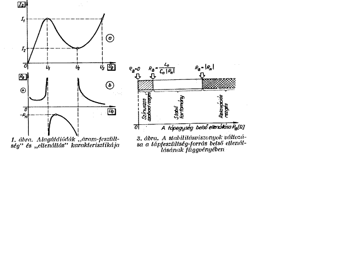

(#) Imi65 válasza gg630504 hozzászólására (») Márc 10, 2009 / 4
Itt az ábra.

(#) Imi65 válasza Thomas10100 hozzászólására (») Márc 10, 2009 /
Itt egy táblázat is ugyaninnen.

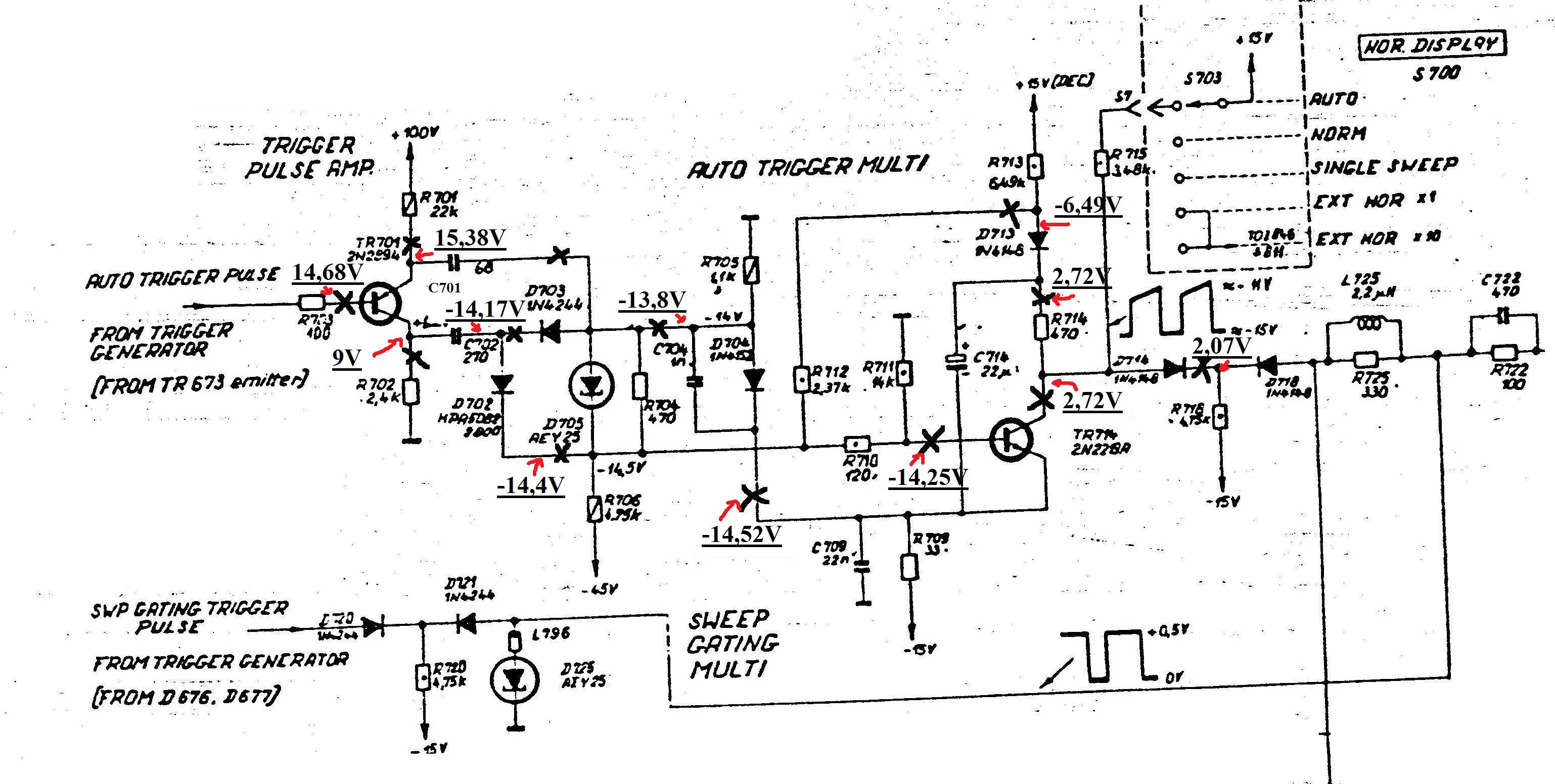

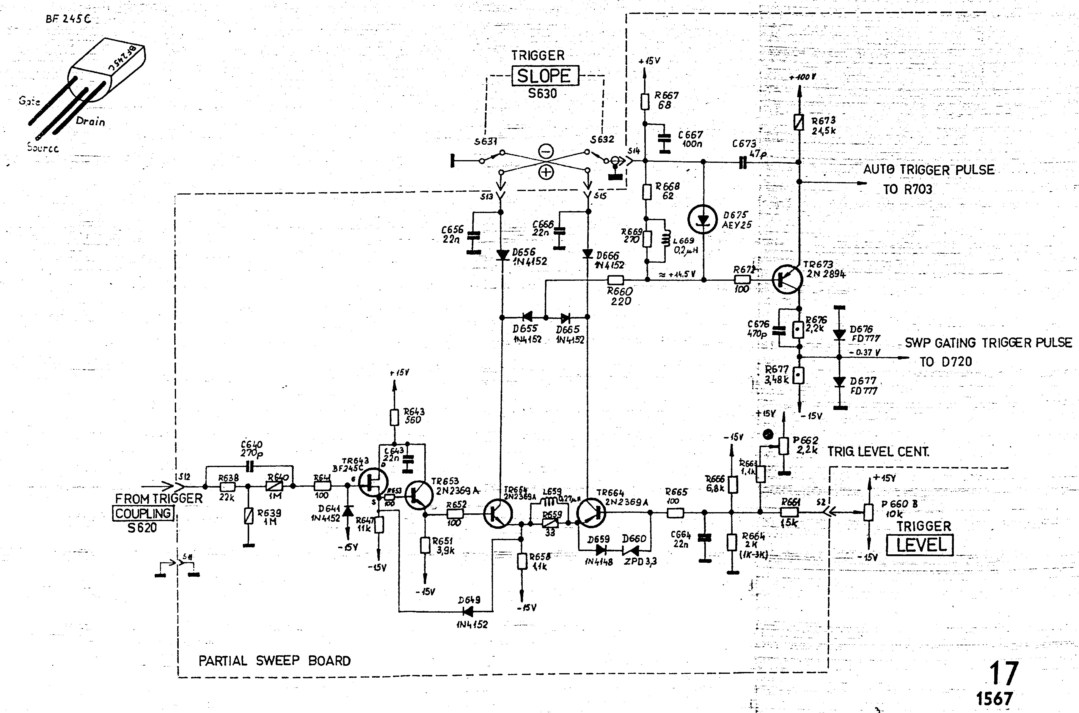

(#) Thomas10100 válasza Skori hozzászólására (») Márc 15, 2009 /
Helló!
EMG1567 Trigger áramkörében van mind a 3db dióda.
Csatolok részletet hogy hol.
Nekem azt ajánlották hogy A Trigger multinál lévőket 1N4148-ra nyugodtan cserélhetem. A Másik kapcsolásban pedig 2db soros 1N4148-ra.
De azért jó lenne az eredeti, mert biztos nem véletlen van ott alagút dióda.

(#) Skori válasza Thomas10100 hozzászólására (») Márc 17, 2009 /
Nem ismerem a működését ennek a kapcsolásnak, de gondolom az alagútdiódák a pontos triggerelés miatt voltak beépítve. Ha sima 4148 is jó lenne helyette akkor már gyárilag is azt tették volna bele......
Az utolsó tranzisztor kollektor ágában van a dióda, na annak a két oldalán lehetnek ilyen feszültség értékek?
A dióda ilyenkor zárva van, tehát elvileg lehet ilyen feszültség rajta, de hogy ez ebben az áramkörben ez üzemszerü-e vagy sem, azt nem tudom.
