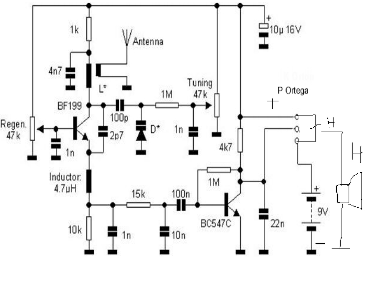

(#) sany válasza Gafly hozzászólására (») Szept 3, 2015 /
Ezt már ki is néztem magamnak. Gondolom, a kapcsolás kritikus eleme a varikap dióda. Orosz kis TV tunerjéből tudok, kitermelni. Nem tudom azok jók lennének-e? Mi a véleményetek erről a kapcsolásról?

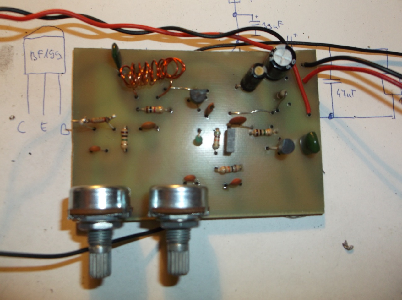

(#) sany válasza sany hozzászólására (») Szept 4, 2015 /
Megépítettem a kinézett kapcsolást.
Több gondom is akadt vele, de gondoltam, hogy nem lesz egyszerű. Az első problémám, hogy nem tudom, hogy hova kell csatlakoztatni a telep pozitív pólusát. Ahogy én gondoltam, úgy belerajzoltam a módosított ábrába. Jól gondoltam a hangkimenetet és a pozitív táp csatlakozást? A második problémám a tekercs. A forrás oldalán ezt írja:
„The tuning coil ‘L’ is simply four turns of 0.8mm diameter wire with a diameter of 5mm. There is no former.”
Ezek szerint az L tekercs légmagos lenne? A másik 4,7uH pedig gyári tekercs?
A harmadik kérdésem pedig a varikap diódával kapcsolatos. Itthon találtam BB606B diódát az adatlapja szerint jó VHF alkalmazásba. Alkalmazható az áramkörben?
Köszi a választ mindenkinek!
(#) Gafly válasza sany hozzászólására (») Szept 4, 2015 /
Az idézet valami olyasmit mond, hogy 0.8 mm-es átmérőjű huzalból (ez szerintem kevésbé fontos paraméter) egyszerűen 5 mm átmérőre tekercselve. Ezt csigafúrőra szárára szoktuk csinálni. Azt is irja, hogy "csévetest nélkül", amiben benne van az, hogy légmagos. A pontos induktivitást a tekercs megfelelő mértékű széthuzásával állitod be. Pontosabban a beépitett varikap-hoz igazitod a tekercset, hogy a kivánt frekvencián/sávban vegyen.
A másik tekercs az csak egy egyszerű nagyfrekvenciás fojtó. Gondolom azt inkább boltban vette meg, tekercselés helyett.
Ami a tápot illeti, jól rajzoltad. Igy oldotta meg a ki/be kapcsolást. Mivel nálad úgyis LM386 lesz utána (gondolom én), ezért tárgytalan a dolog.

(#) sany válasza Gafly hozzászólására (») Szept 4, 2015 /
Azt a két tekercset (L) egymásba kell rakni vagy csak egy tekercs van? A képből én úgy gondolom, hogy kettő van. TDA2822 -es hangerősítőre meg a kimenet gondolom elég lesz neki.

Már megépítettem. Behangolása folyamatban van.
Itt esetleg hogyan tudom meghatározni a vételi frekvenciát? Illetve az antennát hova kellene kötnöm? Ezek számomra nem egyértelműek.

(#) Gafly válasza sany hozzászólására (») Szept 6, 2015 /
Antenna ügyben még adósak vagyunk. A rajz szerint, az csatoló tekercses. Vagy köré, de inkább mögé. Hideg véget a hideghez...
Vételi frekvenciát illetően, ha "susog", akkor már "vesz is". Utána már csak hangolás és szerencse kérdése. Frekvenciamérőd van? Ott vesz, ahol ad

(#) Kera_Will válasza sany hozzászólására (») Szept 7, 2015 /
Csongrádhoz nincs messze a szentesi TV torony akár még láthatod is.
Akkor az már némi segítséget jelent.
Ha netán a szupreg vevőben a Kossuth 100,4 MHz FMjét hallod akkor azt jelenti , hogy működik a rádiód.
Kissé feljebb kell majd hangolni a repsávhoz. kb.: + 10-20 MHz-et mert 108-136 MHz között van.
Ez kb.: 1 2 menettel kevesebbel lesz elérhető vagy széthúzott menetekkel.
Másik lehetőség , hogy valami jelforrást keresel amivel saccolni tudsz frekvenciát.
10-20-40-60 MHz körüli kristályoszcillátor felharmonikusait keresed a vevőddel.(TCXO-k alaplapok, háló/videokártyákon tokozott oszcillátorok)
Minél kisebb a frekvenciája annál többet fogsz találni belőlük ahogy tekered a vevődet így sejthetővé válik az átfogása a készüléknek , persze ezzel nehezebb lesz a vételi frekvenciát meghatározni.
Minden 10-20-X MHz frekvencián hallani kell a jelét mert a ráírt frekvenciájának az egész számú többszörösén is érzékelhető a működése.
