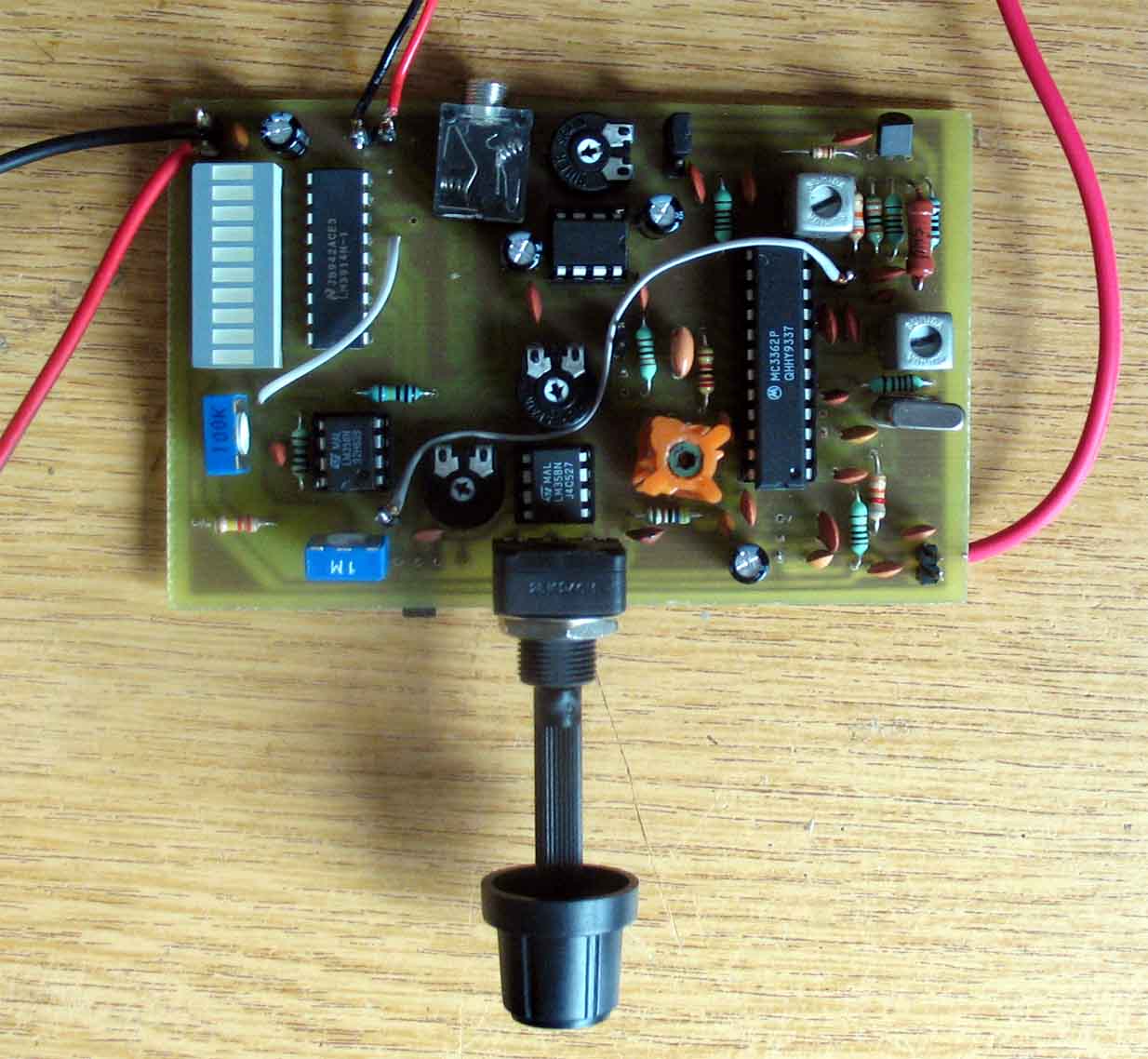

(#) Novak hozzászólása Máj 19, 2010 /
hétvégén terveztem egy rádióvevőt a légiforgalmi sávra. Vevőnek egy MC3362-est fogok használni. Tudom, hogy ez eredetileg egy FM vevő, de az RSSI kimenetét egy tranzisztorral erősítve szeretném felhasználni az AM adások vételére. Emellett az FMet is meghagytam benne, mert az időjárás műholdak vételére is fel szeretném használni ugyan ezt a vevőt. Várhatóan a héten minden hiányzó alktrészt megkapok hozzá, pnelterv is kész. Kérdés, hogy ha megéptettem és kipróbáltam, érdekelne-e valakit a rajz? Vagy mondjuk lenne-e igény egy kisebb cikkre itt HE-n egy ilyen vevővel kapcsolatban?
Műholdazásohoz már sikeresen használtam ezt az IC-t, azzal nem lesz probléma. Az AM demodulálásra leszek kíváncsi, hogy mennyire működik.

(#) pucuka válasza Novak hozzászólására (») Máj 19, 2010 /
Nem is tudom... Nekem ez még eszembe se jutott.
Én úgy tudom, hogy az RSSI kimenet a bemenő szinttel arányos, olyan logaritmikus jellegű kimenőfeszültséget ad, és nem elég gyors ahhoz, hogy a moduláció megjelenjen rajta.
Ha megnézed a blokksémáját, az erősítő fokozatokból egyenirányítva, összegezve a fokozatonkénti jelet adja az RSSI szintet. Nem hiszem, hogy jó ötlet, de sohasem próbáltam, meglehet hogy beválik.
Ha nem, muszály lesz egy AM vevő IC -vel megoldani.
Érdeklődve várom a fejleményeket.
(#) Novak válasza pucuka hozzászólására (») Máj 19, 2010 /
Bevallom őszintén, nem saját az ötlet. De már több helyen is láttam ezt a megoldást. UA3089-es és MC3362-es ICnél is találkoztam már ezzel, hogy az RSSI-t használták AM jel visszaállítására. Már nagyon kíváncsi vagyok én is. Amint megjönnek az alkatrészek, megépítem, és jelzem a tapasztalatokat.
(#) Novak hozzászólása Máj 20, 2010 /
Ma végre megjött minden hiányzó alkatrész a rádiómhoz. Délután meg is építettem.
Gyönyörűen tudom vele fogni a szokványos FM adókat, nem torzítanak, illetve ha feljebb hangolom, akkor a repülők is teljesen tisztán bejönnek rajta. Természetesen AM/FM üzemmód átkapcsolható. 455 kHz-es kerámiaszűrő helyett egy 455 kHz-es KF trafót használtam, így megmarad a szélessávú FM vétel lehetősége (tudom, hogy repülőkhöz jobb lenne a szűrő, de én műholdazásra is használnám a vevőt, ott pedig nem elég az 5-15 kHz sávszélesség).
A lényeg, hogy MC3362-es RSSI kimenetéről teljesen tisztán demodulálhatók az AM adások is
Siker.

(#) Novak válasza (Felhasználó 13571) hozzászólására (») Máj 21, 2010 /
Azon azért én is meglepődtem, hogy ilyen minőségben jönnek az AM adások.
Eredetileg egy BFR91-essel épített előerősítőt terveztem a nyákra, gondoltam kipróbálom mit ad egy szélessávú erősítő. Csalódtam. Elég sokmindent összeszed sajnos, ki is kötöttem. Külön panelen építek hozzá egy BF961-essel működő, hangolt körös előerősítőt, azzal jók a tapasztalataim. Ha behangolja az ember, akkor nagyon hálás előerősítő.
Csatoltam egy képet a vevő jelenlegi állapotáról.

(#) Novak válasza Jimmy777 hozzászólására (») Máj 21, 2010 /
Egyelőre még kísérletezgetek vele, este ha hazamegyek még elkészítek hozzá egy előerősítőt is, azzal akkor remélem javulnak a vételi jellemzők.
Esetleg a 455 kHz-es KF trafó helyett bekötök egy kerámiaszűrőt. Nem feltétlen a kisebb sávszélesség miatt, mert repülők azért nincsenek annyira egymás hegyén-hátán, hogy ez zavaró legyen, csak hátha jelent valamit érzékenységben vagy minőségben.
Ha meglesz a végleges, tökéletesített konstrukció, akkor összeszedem magam és közzé teszem a terveket/leírást.
Csak egyelőre még teszt fázisban van a dolog... de dolgozom rajta gőzerővel.

(#) Novak válasza pucuka hozzászólására (») Máj 22, 2010 /
Köszönöm, azt hiszem lesz mit olvasgtani. Hasznos PDF, sokat segítettél vele.
Jimmy777: valóban veszprémi vagyok, de az IC-t nem itt a helyi boltban rendeltem meg, hanem páromnál, Nyíregyháza mellett. Veszprémben is utánajártam, de egyik bolt sem vállalta, még csak megpróbálni sem. Mondták hogy esélytelen.
De a múltkori vételemből még van egy felesleges darab, ha esetleg érdekel, akkor jelezd privátban, megbeszéljük.
Ma kipróbáltam a vevőt egy előerősítővel, és hihetelen mennyit dobott a vétel minőségén. Gyakorlatilag folyamatosan hallottam reppülőket, nem kellett annyira keresgélni, mint erősítő nélkül.
Este FM üzemmódra állítva a NOAA15-ös műhold is gyönyörűen szólt rajta.
