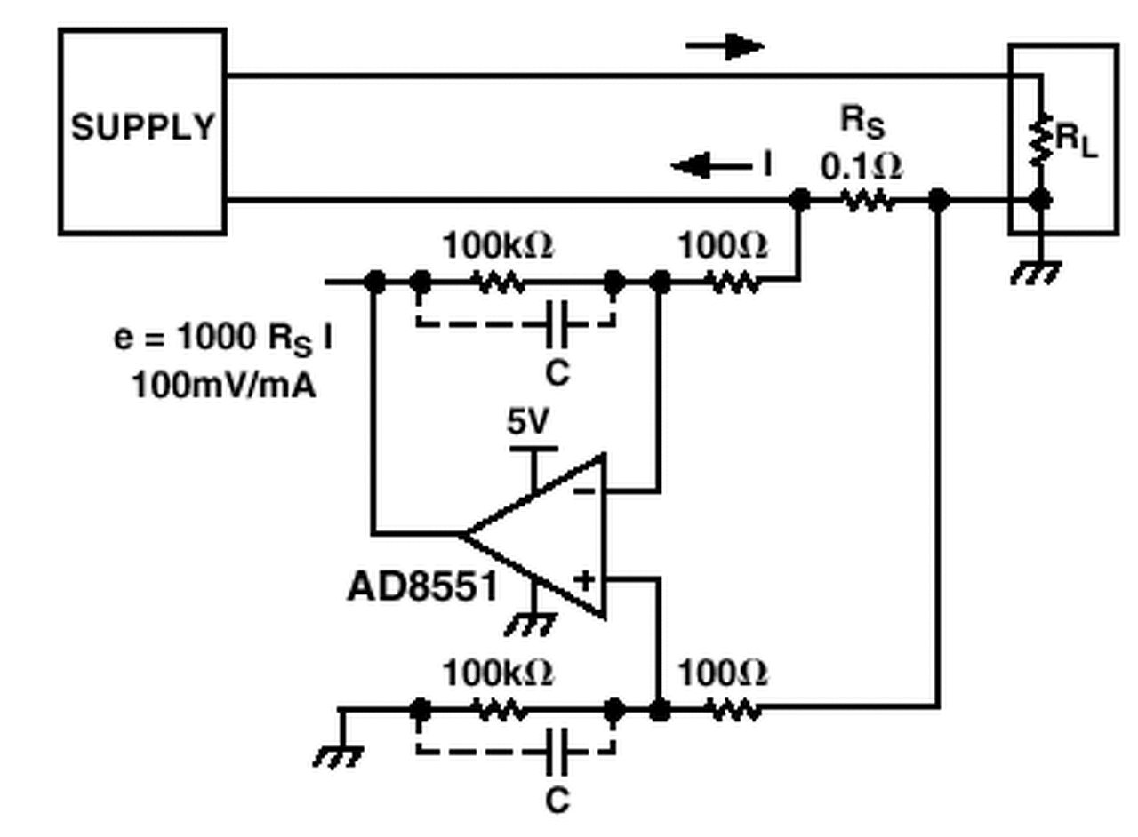

(#) GPeti1977 válasza morzsa15 hozzászólására (») Feb 21, 2016 /
Itt egy egyszerű kapcsolás, olcsó LM358 cal is működik bár ha van negatív tápfesz meg offszet állítási lehetőség akkor mindenképpen jobb főleg kis tartományban.
Az LM358 ha 5V referenciát használsz akkor min 8V tápfesz kell neki, ha 5V ot akkor használd az arduino belső 1,1V referenciáját.
Vagy veszel az ebayről egy kész led kijelzőset.

(#) morzsa15 válasza Bakman hozzászólására (») Feb 21, 2016 /
Akkor most az ellenállás ellőt is utána is mérek feszültséget és azzal mit kellene csinálnom?
(#) atus1981 válasza morzsa15 hozzászólására (») Feb 21, 2016 /
Képlettel kiszámolod, hogy az adott ellenálláson mekkora fesz esik és megvan az áramerősség
(#) Bakman válasza morzsa15 hozzászólására (») Feb 21, 2016 /
Nem. Az ellenálláson mérsz feszültséget, felerősíted és a kapott feszültségből visszaszámolod az áramerősséget.
