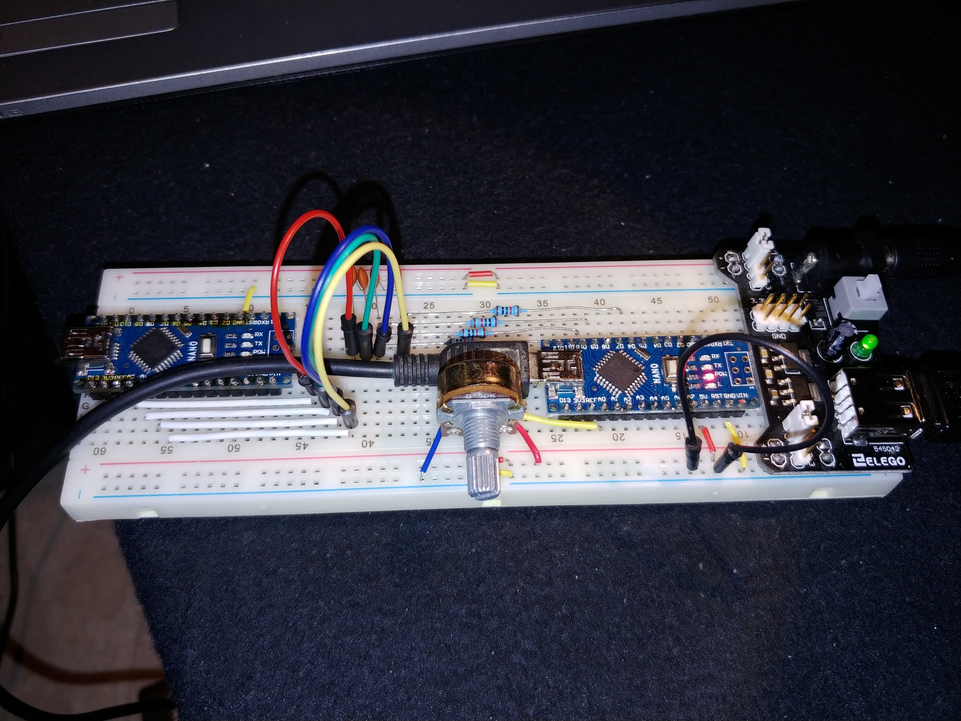

Jelenleg így néz ki a játszós összeállítás:

A kérdés, hogy arduino vonalon jobb megoldás-e a számításos fázistolás vagy inkább a tömbbe helyezett sinus táblával érdemesebb dolgozni.
  1. ocr0a = round(blad*(U_o_param*(sin(sin_in)+1)*254/2)+1);//pin 6
  2. ocr0b = ocr0a - 1;
  3. ocr1a = round(blad*(U_o_param*(sin(sin_in-2.09)+1)*254/2)+1);//pin 9
  4. ocr1b = ocr1a - 1;
  5. ocr2a = round(blad*(U_o_param*(sin(sin_in+2.09)+1)*254/2)+1);//pin 11
  6. ocr2b = ocr2a - 1;
Ez a kód is lefordul, de a jelalakokhoz át kell építenem a steckboardom, amit lassan kinövök. Az oszcilloszkópot szerintem beforrasztom fixre egy másik panelre, hogy egyszerűbben „mérhessek”.
A tömbből olvasott szinusz 6biten már szép hullámformát generál és a legtöbb frekiváltó kódja ilyenre épül. Miért? Szól valami a szinusz számítások ellen? Lassabb a kód végrehajtása vagy van valami ami miatt kevesebben használják a processzor matematikai megoldását?

Számítási sebességre ezt találtam arduino-hoz:
  1. function    max error   cycles   time
  2. -----------------------------------------
  3. cos_fix()   9.53e-5     108.25    6.77 µs
  4. sin_fix()   9.53e-5     110.25    6.89 µs
  5. cos()       2.98e-8     1720.8   107.5 µs
  6. sin()       2.98e-8     1725.1   107.8 µs
Ez túl lassú lenne egy maximum 50-60Hz-es kimenet generálásához? Nincs mese, ki kell próbálnom, muszáj leszek átrendezni a próbapanelt
