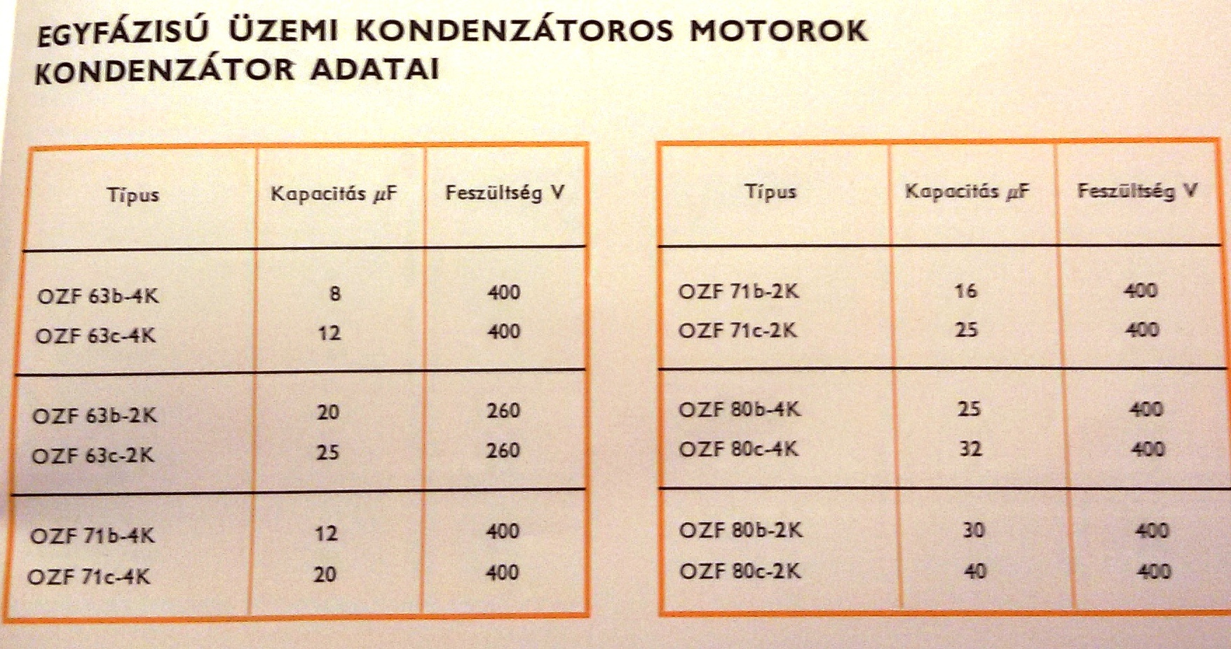

2. Nincs mihez megtámasztani. Bár a csúcsán van egy kb. 4 mm átmérőjű lyuk, de amíg ismeretlen a szerkezet, nem igazán meri az ember felbővíteni és csapot beleállítani. ![]() VIM: Ahogy meséltem a gazdájának, azon kesergett, hogy néhány éve, mikor kezdte leépíteni a műhelyét (velem egykorú), egy gyári állapotú, soha nem használt példányt 10e.-ért adott el. Üzemi kondenzátorÜdvözletem!Egy Lenze D71 s4 tipusú, 220∆ / 380Y, 0.25 KW-os motorhoz mekkora üzemi kondenzátorra van szükség? Áttételes motor, lekvárkeverőnek használják. Köszönöm a segítséget. Üdv.: János
Szia! Talán ez a táblázat a segítségedre lesz.

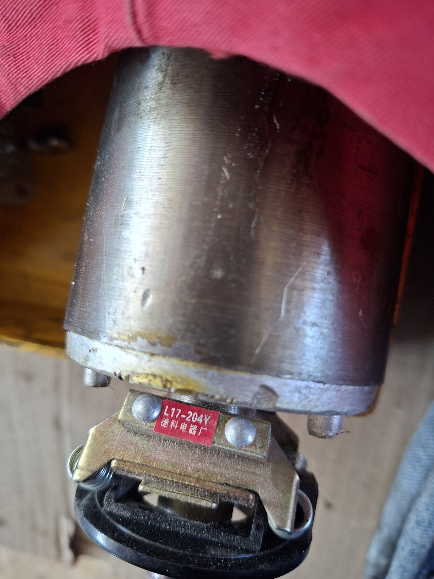

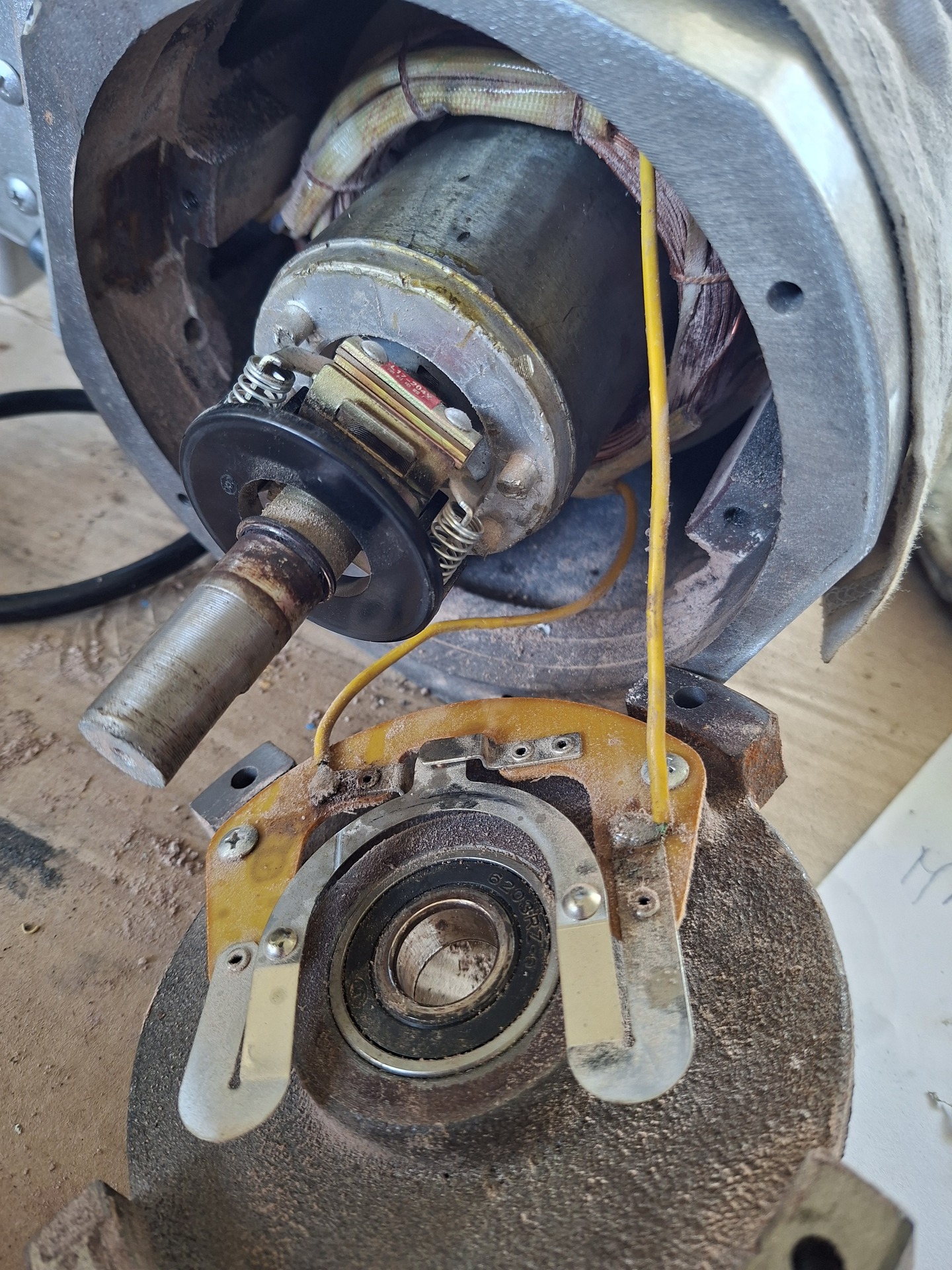

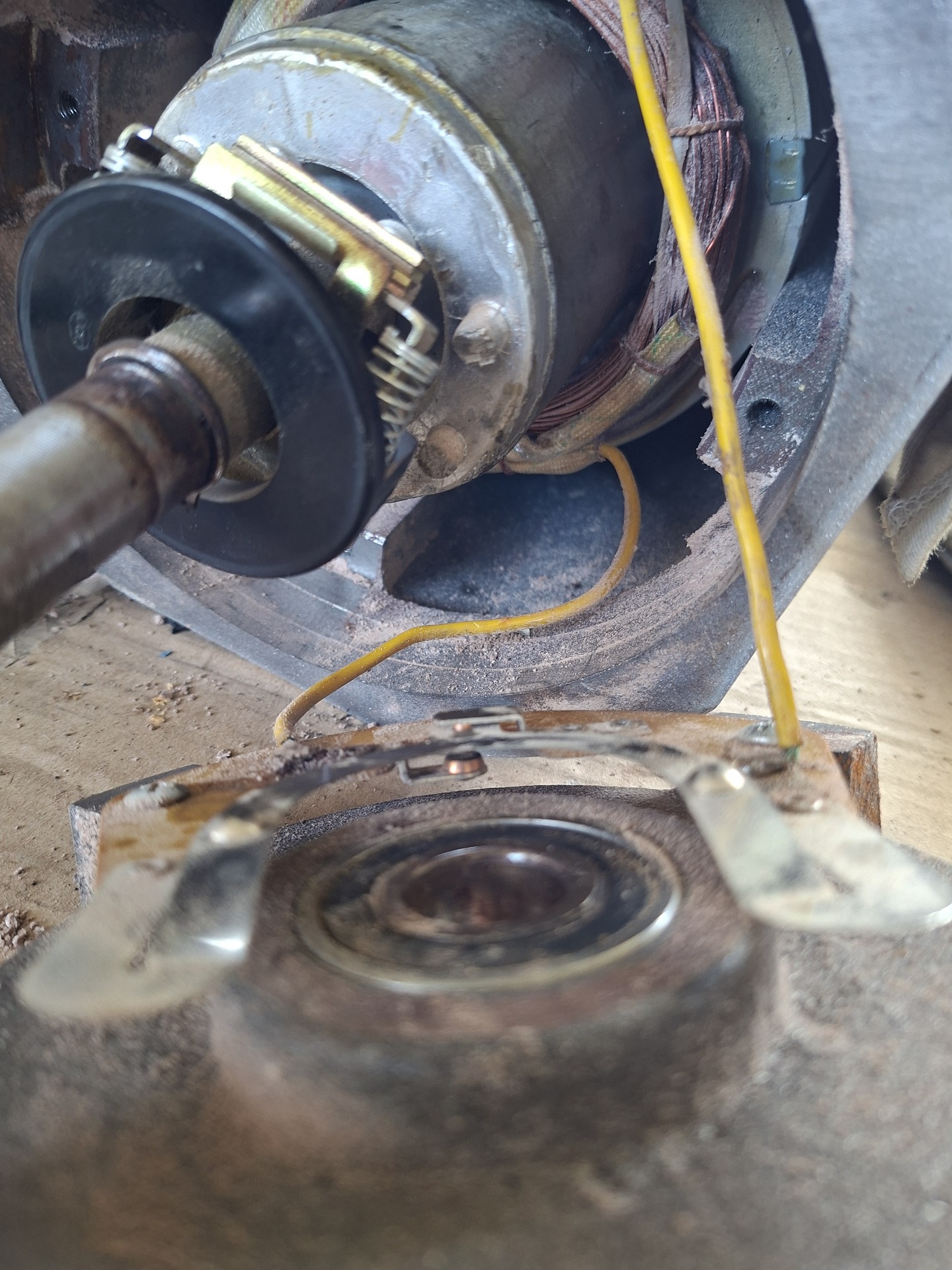

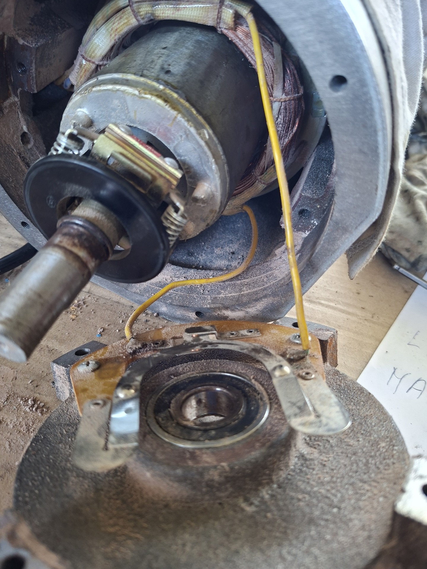

Tengelyvégi valamiHaliEgy élelmiszeripari gép egy fázisú v.motor forgórészének végén mi célt szolgálhat ez a szerkentyű?
Röpsúlyos kapcsoló,motor felpörög és lekapcsolja az indító kondenzátort a motorról.
