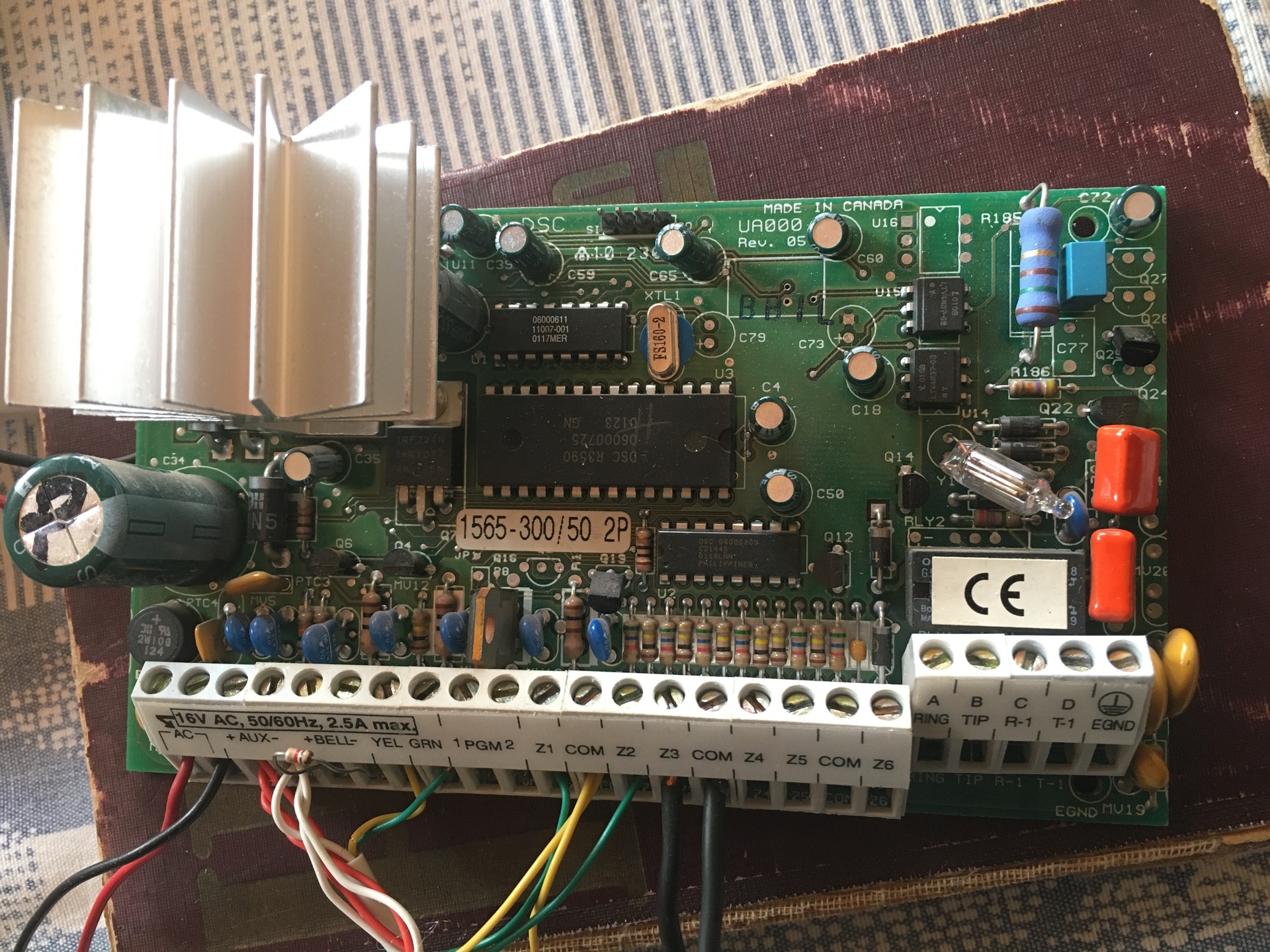

(#) bebit válasza babó1 hozzászólására (») Ápr 2, 2025 /
Nekem ettől egy kicsit eltérő van. Ez rev 05, de az SW verziót nem tudom mi lehet. Mi lehet a glim szerepe az Y1 pozícióban (sose villan fel)?
A hozzászólás módosítva: Ápr 2, 2025
(#) HA5AWS válasza bebit hozzászólására (») Ápr 2, 2025 / 1
Addig jó amíg nem villog! A telefon vonal felől érkező statikus nagyfeszültség levezetésére szolgál. Védelemként van beépítve.

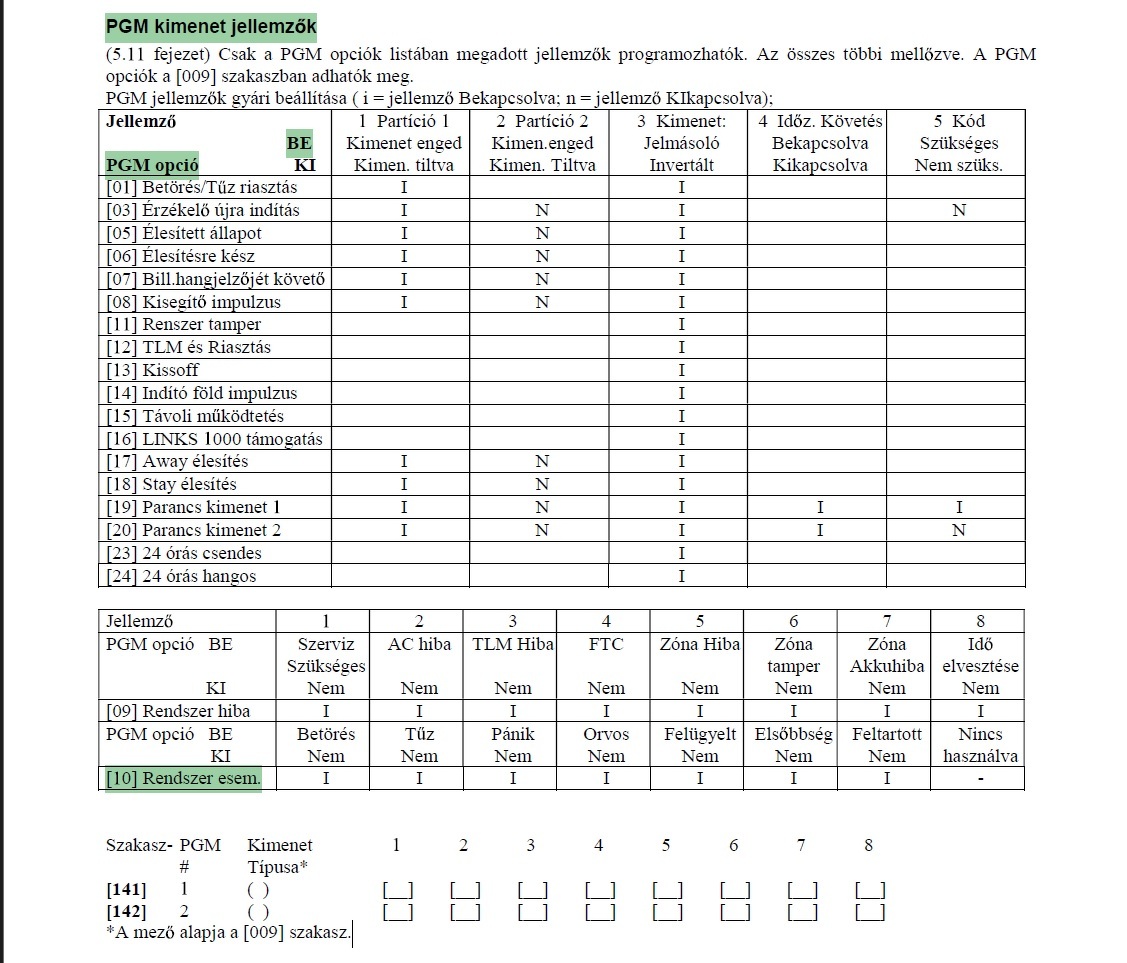

(#) bebit válasza pipi hozzászólására (») Máj 5, 2025 /
Remek, haladok, sikerült programoznom egy zónát "impulzusos" kapcsolóként, és ezt a zónát is partícióhoz kellett rendelni (nem lehet globális). Jelenleg egy wifis Smart Switch egyik reléjét használom élesítés/hatástalanításra (1 sec. impulzus). Most jöhetne a PGM1 kimenet, de nem értem ezt a konfig oldalt (csatolom). 009-ben próbáltam a 10-es opciót (Rendszer esemény), ill. a 01-es opciót is (betörés/Tűz riasztás), de nem jelenik meg a 12VDC (PGM1-COM-on). Mit kell a 141-en programozni? Miért van külön a 09-10 opció, ill. jellemzői (eltérően/1-8-ig az 1-24 opciók/1-5-ig jellemzőitől)? Szóval zavaros a csatolt jellemzők megadása (számomra).
Üdv: Zsolt

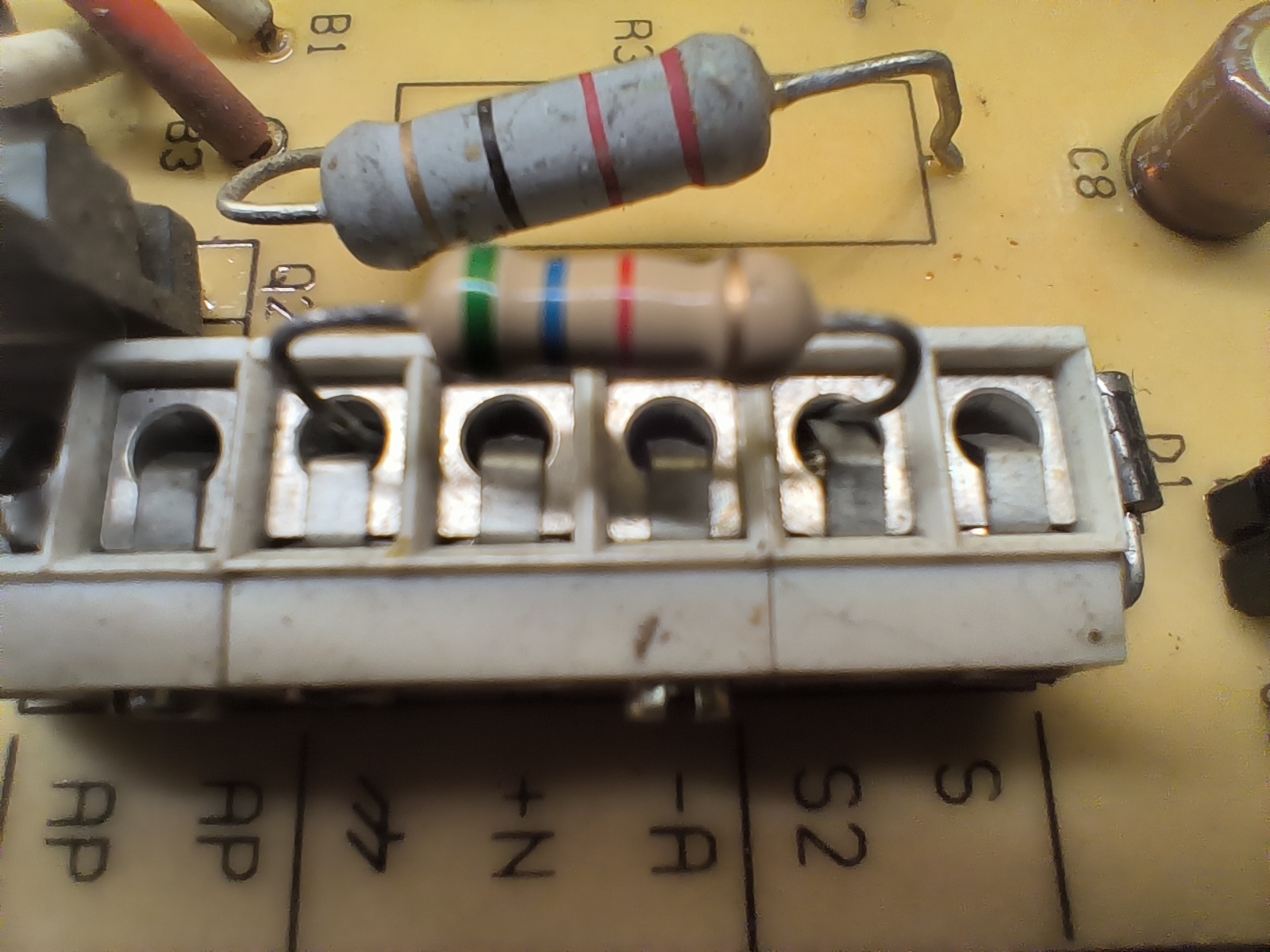

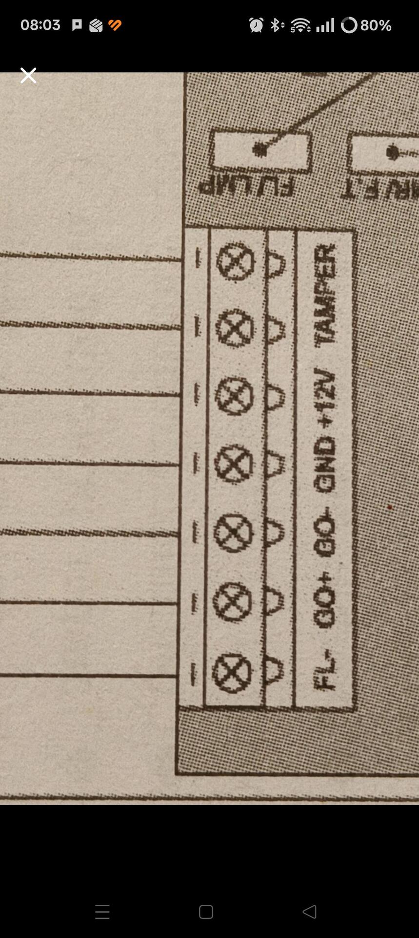

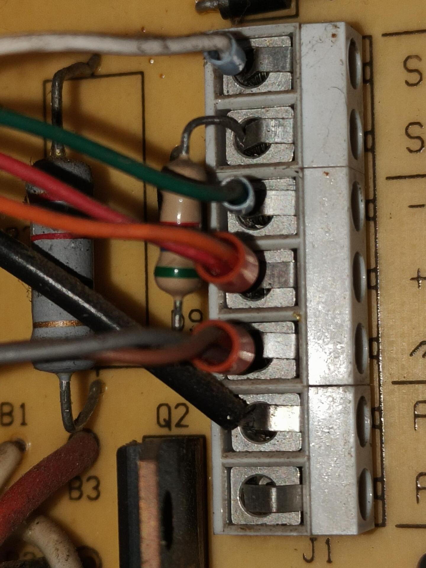

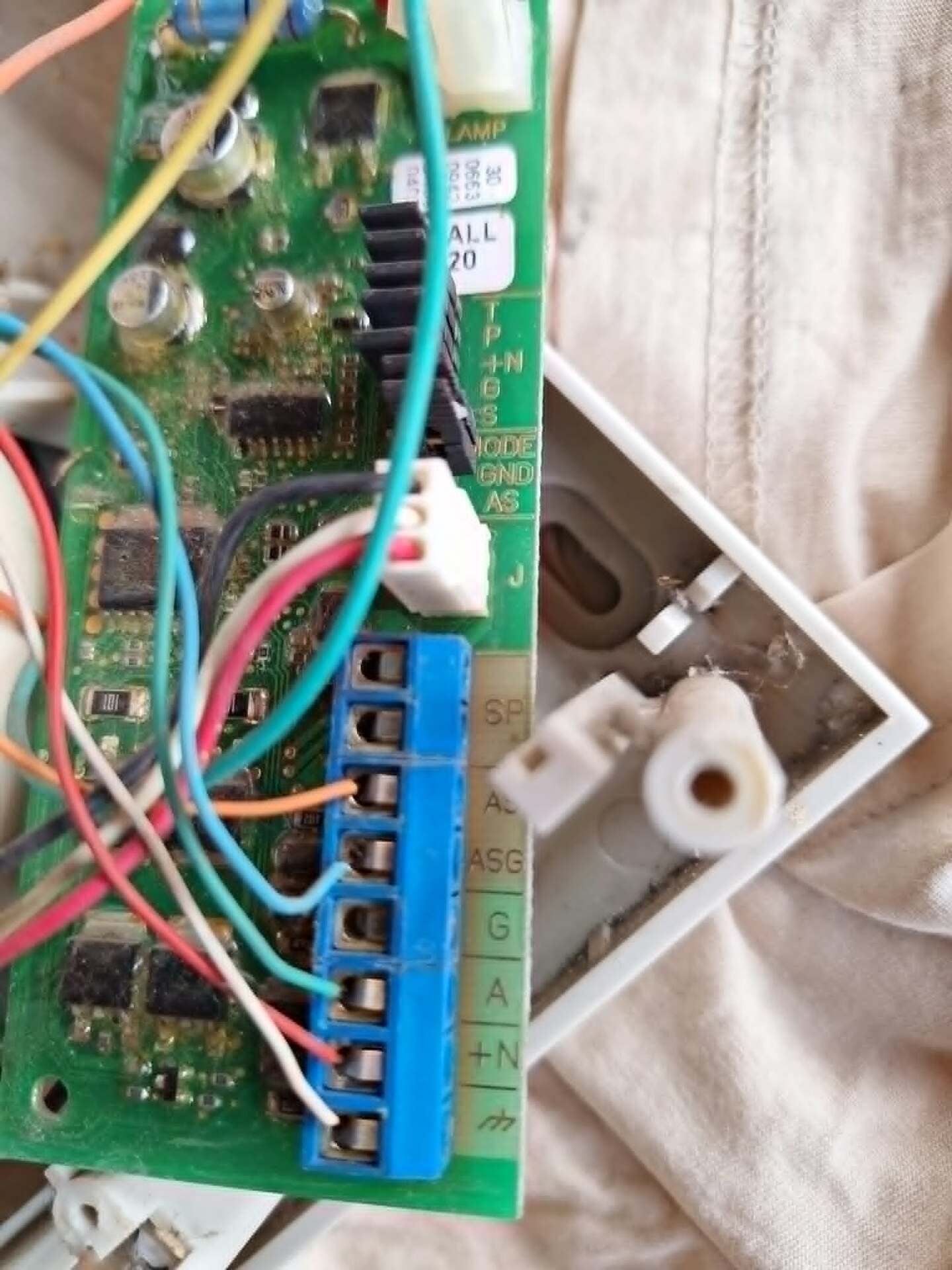

(#) czsolt hozzászólása Nov 19, 2025 /
DSC Power864 (PC5020H) sziréna bekötés
új vagyok itt és a segítségeteket szeretném kérni. Adott egy PC5020 központ amire rá volt kötve régen egy DSC sziréna, de megpurcant. Sok ideig nem is használtuk a riasztót, de most úgy döntöttem veszek hozzá egy új szirénát és bekötöm. Azt hittem egyszerűbb lesz, de tévedtem. Az új sziréna BSN (Crow BS-1) típusú.
A régi szirénán az alábbi sorrendben voltak a bekötések, mellékelem a képeket.
S -> fehér
S2 -> egy ellenállás(?) egyik lába
-A -> zöld
+N -> piros, narancs
GND -> barna, szürke és az ellenállás másik lába
AP -> fekete, de nem a központról, hanem a sziréna hangszórója alól.
Namost, az új szirénában az alábbi lehetőségek vannak.
FL-
GO+
GO-
GND
+12V
TAMPER 1,2
Mivel nem volt más, chatgpt segítséget kértem és az alábbi javaslatot tette.
FL- -> fehér
GO+ -> üres
GO- -> zöld
GND -> üres
+12V --> piros, narancs
TAMPER 1,2 --> barna és szürke (egyikbe, másikba)
Az van, hogy a központ nem jelez hibát, de nem is lehet beriasztani, "failed to alarm" hiba miatt. A nyitott zónáknál "Szabotázs"-ra riaszt. Az a gyanúm, hogy rossz tanácsot kaptam az AI-tól, vagy a sorrend nem jó, vagy ide is kell az ellenállás, de kérdés, hogy hova?
Segítsetek kérlek ha van ötlet.
