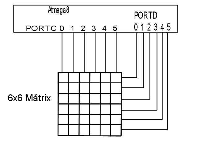

(#) zsuscsinyo hozzászólása Márc 7, 2009 /
A következő problémával küszködök éppen: Adott egy mátrix billentyűzet (USB Numerikus billentyű volt fénykorában), a fóliáról kitérképeztem hogy hogy vannak a sorok és oszlopok. Viszont a kiolvasásuk bonyolultabb mint gondoltam... Mellékeltem egy mórickarajzot amin ábrázolt a bekötés, (azért ezt választottam mert ilyet már láttam más kapcsolásban)
Az áramkör már elkészült és gondolom meg lehet valahogy írni a progiját, ebben is kérném a segítségeteket. (WinAVR-ben programozok)
A válaszokat előre is köszönöm!
(#) zsuscsinyo válasza zsuscsinyo hozzászólására (») Márc 7, 2009 /
No, mint ahogy az lenni szokott megoldódott a probléma. Azért leírom, hogy is néz ki hátha más is esik ebbe a helyzetbe

(#) ATtiny válasza zsuscsinyo hozzászólására (») Márc 7, 2009 /
Össze dobtam neked egy kis kódot. Nem garantálom, hogy jó.
  1. uint8_t matrix_lekerdezes(void)
  2. {
  3.  uint8_t sor, oszlop;
  4.  uint8_t gomb_szam = 0;
  5.
  6.  for(sor = 0; sor<6; sor++)
  7.  {
  8.   PORTD = (1<<sor); //kiválasztjuk a sort
  9.   for(oszlop = 0; oszlop<6; oszlop++)
  10.   {
  11.    gomb_szam++;
  12.    if(PINC & (1<<oszlop))   // gomb le van nyomva a kiválasztott sor kiválasztott oszlopában?
  13.     return gomb_szam; //ha levan nyomva akkor visszaadjuk a gomb sorszámát
  14.   }
  15.  }
  16.  return 0; // nem volt lenyomva gomb
  17. }
Mit is csinál ez? HA meghívod a fügvényt akkor az szépen egymás után magas szintre huzza a mátrixod sorait. Mindíg csak 1-et. És amíg magas szinten van 1 sor, addig végig szalad az oszlopokon. Elvileg akár 1 olvasó utasítás is elég lenne. Nem kéne így ciklusban végigolvasni. Ha valamelyik lábon magas szintet talál, akkor az a gomb le van nyomva és visszatér a fügvény a lenyomott gomb sorszámával. A sorszám a bal felső sarokból számolódik a rajzod alapján és a jobb alsó gomb az utolsó. Hibája a kódnak hogy csak 1gombot tud egyszerre érzékelni. Mindíg a legelső megtalált lenyomott gombal tér vissza. De majd te tovább fejleszted.
UI: inkább csatoltam, mert a remek forum motor elcseszi...

(#) zsuscsinyo válasza ATtiny hozzászólására (») Márc 7, 2009 /
Köszönöm szépen a fáradozásodat! Ahogy elnézem ugyanazt csináltuk és mindegyik megoldja az említett problémat! (az enyém picit hosszabb....
Igazán nincs mit. Ma még úgy sem írtam 1 sor kódot sem. Jól jött egy kis gondolkodás.
(#) gtk válasza zsuscsinyo hozzászólására (») Márc 7, 2009 /
A
  1. _delay_ms(1);
prell mentesitesnek van?
Egy rakas proci idot megeszik a sok delay. Osszetettebb kodnal nem lesz proci ido. Vagy csak "neha" olvasod be a gombok allapotait?
Inkabb csinalj egy >50 Hz-es idozitest, es abban hivd be a gomb olvaso fuggvenyedet.
ATiny : Az ertekes kodot megette a forum motor.

(#) zsuscsinyo válasza gtk hozzászólására (») Márc 7, 2009 /
Na ez jó kérdés minek van ott, a lényeg hogy nem működik nélküle (4-es helyett 7-est ír, nincs 0 stb...) Vicces egy jószág
