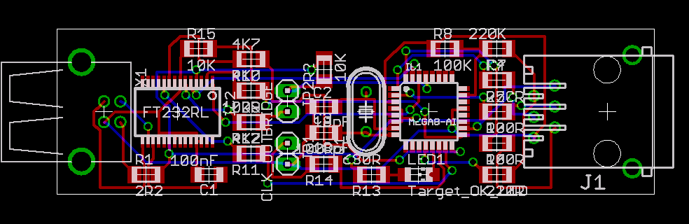

A mellékletben látható a nyákterv. USB A vagy B az egyik oldal (mindegy melyiket ülteted be), RJ6-os (telefoncsatihoz hasonló) a másik oldal. Pendrive méretű, tüskére kivezetve a próba órajel (véletlen elrontott oszcillátor bitekhez) Árat akkor tudok mondani, ha kiderült kb hány darab kell. Ez a panel pendrive méretű, rajta egy target ok smd led. 1206-os smd-vel. Tüziónozva, forr. gátló lakkal, pozíció szita nélkül. Kb egy 3-4 nap míg elkészül, miután leadtam. Aki akar bajlódni otthon lyukgalvánnal, természetesen a nyáktervet odaadom. Egy szó mint száz. Akit érdekel AVRUSB500-as programozó nyákja szóljon! (Annál olcsóbb minnél több embernek kell)

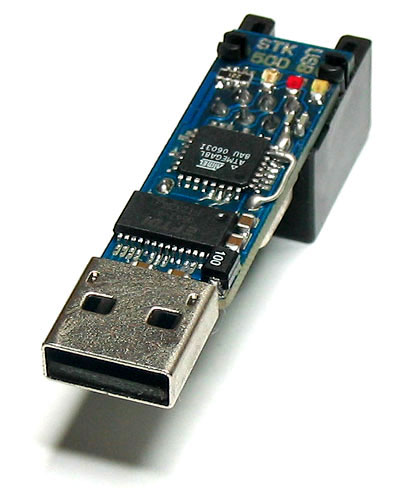

USB AVR500 egy az egyben. Csak én kis pendrive méretűt akartam, nem ilyen böhömnagy dobozt.
Topi
Ez egy "mezei" STK500 csak át van tervezve a panel. Egy RJ11-6P - vel van a kivezetése megoldva és egy FT232R-rel az USB-Soros illesztés. AVR Studio-ból használom gond nélkül. A tápot az áramkörből kapja , amit programoz, de egy átkötéssel USB-ről is lehet táplálni. Érdemes a programozandó áramkörre is RJ11-6P - t rakni és akkor egyszerű a kábel. De ha a végére felnyomsz egy 2x5-ös csatit kész is az átalakító. Én "mezei" telefonvezetéket használok, mert az lapos és könnyű bekrimpelni a dugóba. Nem én építettem én vásároltam az előbbiekben is említett oldalon keresztül. Nem tudom mi van az Atmega8-ban. Érdemes lenne meghívi az oldal tulajdonosát, hatalmas tapasztalata van az AVR-ekkel és a PIC-ekkel. ( Ha jól vettem ki a beszélgetéseinkből inkább az AVR-t preferálja, de a PIC-eket is ismeri ) off Sajnos amikor jön egy probléma nincs idő ilyen "csacskaságokra" mint építés. Veszel egyet , megoldod a feladatot és ha később nincs ilyen meló porosodik, ha van, akkor használod. Én eddig LPT-s Kanda letöltőt használtam, de az új notebook-on nincs LPT port ( viszont van soros) így muszáj volt valamit venni. Én is így kezdtem AVR-ezni a 8051 után. Jött egy feladat, megismertem egy Atmega 162-t, láttam, hogy minden megoldható vele és nem is keresgéltem, megszoktam az AVR-eket. De ha a következőnél Melco uP-t kell használni akkor azt fogom ![]() Évek óta nem volt időm valamit is saját örömömre csinálni, folyamatos időzavar a tervek gyűlnek, de majd ha nyugdíjas leszek...
A panelod olyan, mintha egy gány autoplacer + autorouter eredményét látnám. Egyetlen óra pluszmunkával meg lehetne csinálni rendesen is, ha már eladásra is csinálod.. Ne csodálkozz, ha gyártás után pár panel esetleg hibás lesz. Nem a gyártó, hanem a tervezés fogja okozni. Már csak magad miatt is érdemes lenne még egy óra plusz munkát beleadni..
Nekem se tetszik a nyákterv, maradok a sajátomnál.
Az FT232 meg atmega 8 alatti átkötések? Ez egyáltalán nem tetszik, ráadásul pont a kivezetések mellett... Én maradok a saját kézihuzalozásom mellett, az mindig bevált.
Meg a bal alsó SMD ellenállás pad-jei közt is két vezeték fut át, azt is át kéne routolni. Szerintem én is saját panelt fogok tervezni, és kicsit szellősebbre.
Ez nem a végleges nyák... Ezt most autoroutoltam, hogy elküldhessem a nyákosoknak árajánlathoz. Én is gyűlölöm az autoroutot, de nyákosoknak úgysem az számít, hogy van elvezetve a drót, hanem hogy mekkora a nyák, mennyi technológiai keret kell, mennyit lehet egybe montírozni, stb. Már azóta rég újrahuzaloztam, és egy-két alkatrész pozícióját is megváltoztattam...
