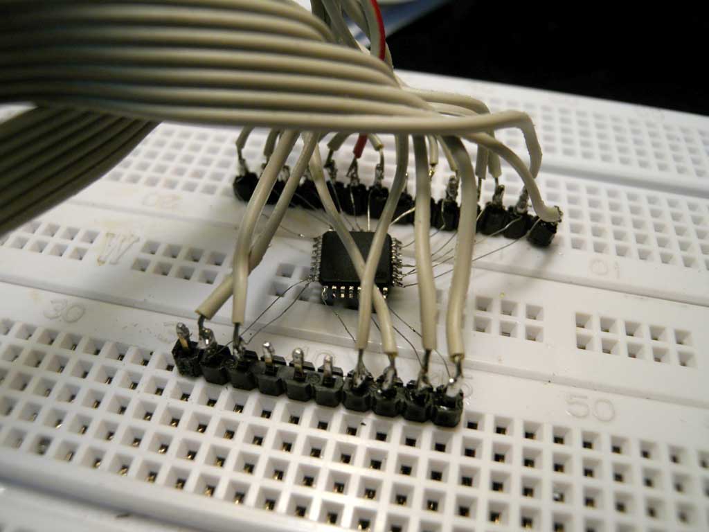

Sajna a Dragon-t nem ismerem, meg kell nézni a leírásában. Kiforrasztani csak forrólevegős pákával lehet, abból is csak olyan fejjel ami oldalas...
Én inkább megpróbálnám benn a panelben rákötögetni, mert akkor csak a kvarckristályt kell kiforrasztani és az FTDI-t lekötni. Ugye azzal hogy kiforrasztod, még nem vagy kész, rá is kell kötögetni a 20 szálat...
Ha benne hagyod a csipet, akkor a kimeneti portokra egyből rámehet a szabványos HVPP kimenet:
A "DATA" a PORTB-re és a PORTC1:0-ra, a "CONTROL" a PORTD-re. A BSEL2 a PORTC.2-re, a RESET és az XTAL1 szerintem egyértelmű...

Csakugyan célszerűbbnek tűnik az áramkörben hagyni és ott megpróbálni rákötni azt a bizonyos 20 vezetéket.
Ugyanakkor egy 32 lábas tqfp kiforrasztása gyerekjáték egy épkézláb forrasztópákával. Lényeg, hogy elég ónt tegyünk a lábaira. Én már egy tucat atmega8/48 -at forrasztottam ki, a visszaforrasztásuk utána pedig rendre hibátlanul működtek.
Akinek nem elég gyors a keze az hajlítson vastag rézvezetékből egy keretet amit a tokozás lábai köré tud tenni. Jó sok ónt tegyünk a tok lábaira, majd azt a rezen keresztül melegítsük fel. Csipesszel gyorsan fel kell kapni, amíg meg van olvadva az ón.

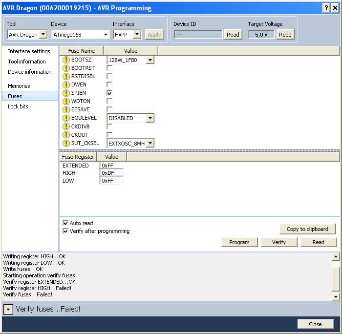

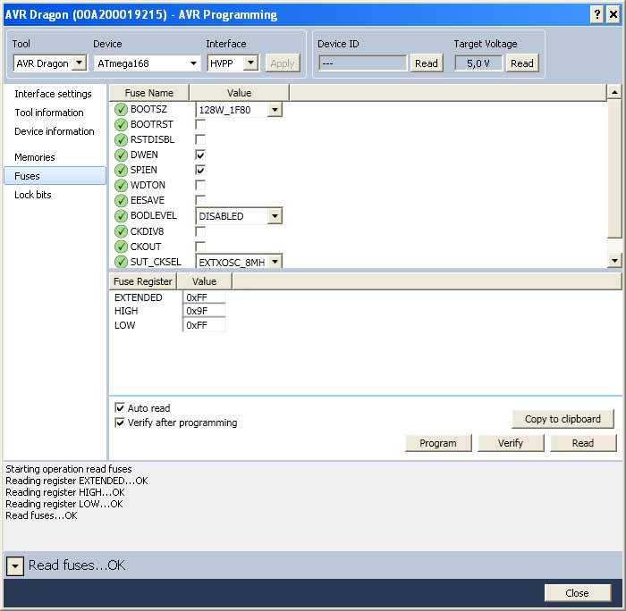

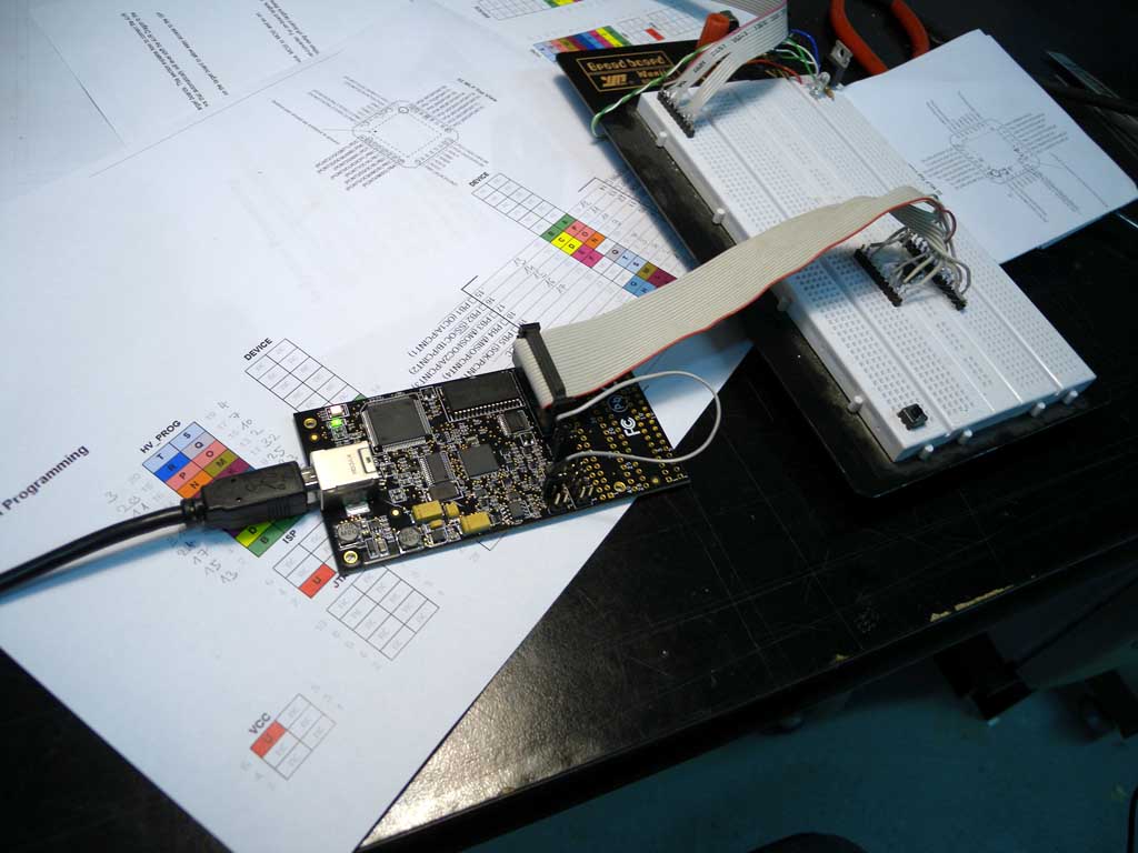

(#) zsezse444 válasza zombee hozzászólására (») Júl 24, 2011 /
Sziasztok! Délelőtt mégis kikaptam a procit egy hőfokszabályzós hőlégfúvóhoz készített adapterrel, pikk-pakk kint volt. Kibogarásztam melyik lábak kellenek a HVPP-hez atmega168-hoz Dragonnál. Kipreparáltam a procit a próbapanelre és bekötöttem a Dragonba ahogy írták. 5× átnéztem, végigmértem keresztbe-kasba. Kiolvasta, a Fuse biteket, eszerint a DWEN (DebugWire) be volt kapcsolva (ahogy Zombee tippelte) ami az egész kizárást okozhatta. Kikapcsoltam, visszaírja, de nem tudja ellenőrizni és vissza sem olvassa, megint be van kapcsolva. Device ID-t sem olvassa. Próbáltam AVR Studio 4-el és 5-tel. Annyit még megnéztem, hogy a Reset lábat megkínálja programozáskor 12V-tal. Mi a franc lehet a baja??? Tényleg kicserélem, de most már kíváncsi vagyok...
(#) sikolymester válasza zsezse444 hozzászólására (») Júl 24, 2011 /

(#) Massawa válasza zsezse444 hozzászólására (») Júl 24, 2011 /
Ha egyszer bekapcsolod a Debug Wiret-t azt már nem olyan egyszerü ujra kikapcsolni (ISP-n állitolag nem is lehet).

Ja igen zsezse444: most jut eszembe, hogy Dragonod van. Az legjobb tudomásom szerint képes ugye debugwire-on debuggolni. A következőt kell tehát tenned: Csinálsz egy projektet, ahol megmondod, hogy a dragonnal akarod debuggolni az atmega168-t. Lefordítasz bármilyen kódot, majd elindítod a debuggolást. Ha minden jól megy, akkor feltöltoi a kódot és elindul.
A debugwire debuggoláshoz ugyanúgy kötöd be a dolgokat, mintha ISP-n programoznál. Arra ügyelj csak, hogy a reset lábat minimum 10kOhm-mal kösd tápra, kondenzátort pedig ne tegyél a reset vonalra.
Ha megint szeretnéd ISP-n programozni, akkor pedig bemész a debug/avr dragon options-ba majd disable-ed a debugwire-t.
Az én Jtag IceMK2 -mnél így működik legalábbis.

Egy "Erase Device" - t próbálj még ki rajta. Utána állíthatod a FUSE biteket. A neten azt találtam hogy egyedül HVPP-n és debugWire-n tudod kikapcsolni a DWEN-t. ITT írnak róla egy oldalt(debugWire), de tutira ki lehet HVPP-n is kapcsolni!
Egyébként a Dragon képes debugWire-re is, de a HVPP-t azért ajánlottam mert ez a ritkábbik eset, gyakoribb az órajelforrás elállítása. Egyébként szép munka(mármint a bekötögetés), mintha csak én csináltam volna. Gratulálok!

(#) zsezse444 válasza zombee hozzászólására (») Júl 25, 2011 /
Próbáltam törölni mindent és utána FUSE biteket beállítani, de semmi. Megpróbálom még debugWire-t rátenni még így kipreparálva. Eszerint fogom bekötni AVR Dragon leírás /Devicesheet: SCKT3200A2 (itt volt a HVPP bekötés is). Köszi, jó kis gányolás volt bekötni, kellett pár feles mire nem remegett a kezem!
(#) luxmanpower válasza zsezse444 hozzászólására (») Júl 25, 2011 /
Csak halkan jegyezném meg hogy én már a #1031373 hozzászólásomban leírtam hogy valószínűleg a DebugWire. Egyébként meg nyomtál volna egy debugot az AVR studioban, és ha feltölti a programot, akkor megvan az egyértelmű bizonyíték.
(#) zsezse444 válasza luxmanpower hozzászólására (») Júl 25, 2011 /
Igaz Luxmanpower, jogos. Csak arra gondoltam, hogy a debugWire-ra biztos nem klikkelhettem még véletlenül sem, mert arról végképp nem volt semmi fogalmam... Ennyire azért nem klikkelhettem össze-vissza. Talán a panelt mikor összerakták akkor kapcsolhatták be? Pedig egyszerűbb lett volna... viszont nem ihattam volna a feleseket a kézremegésre!
