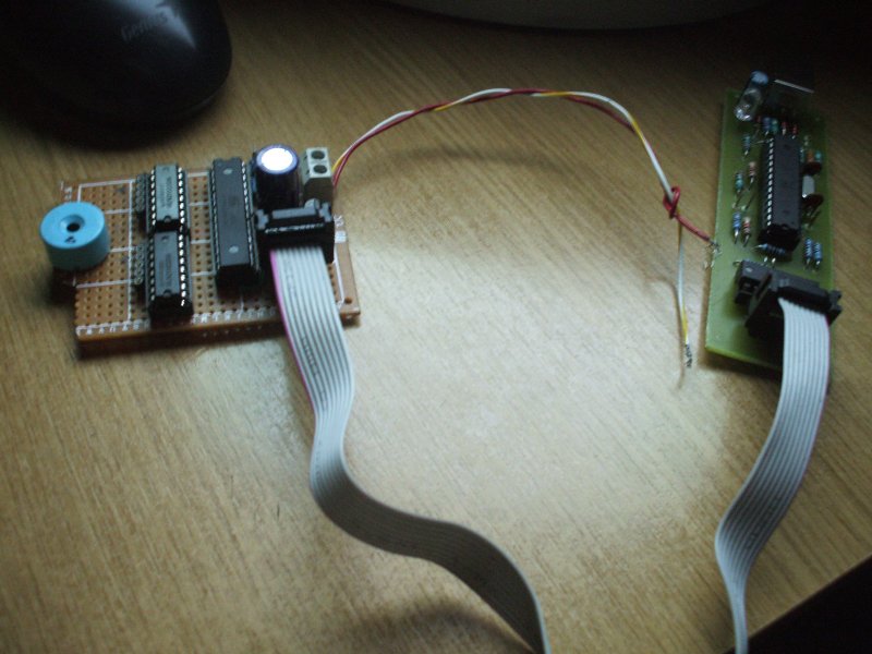

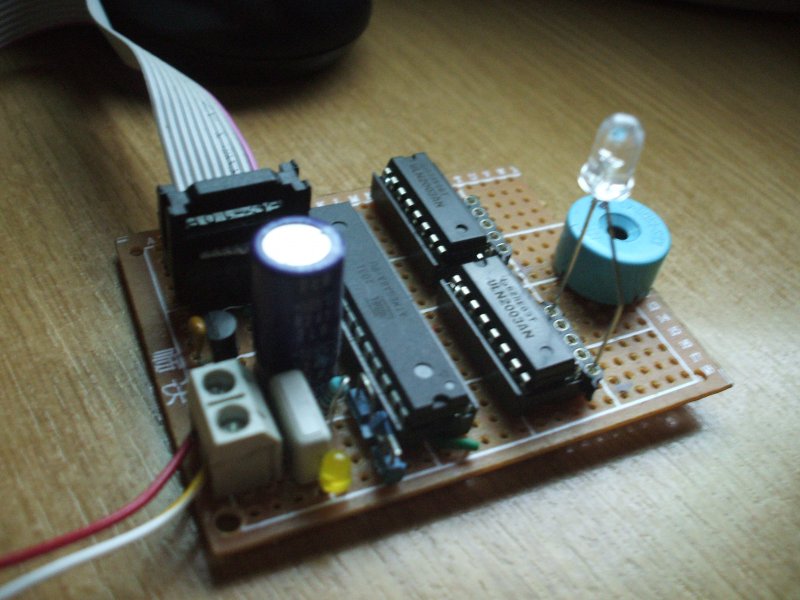

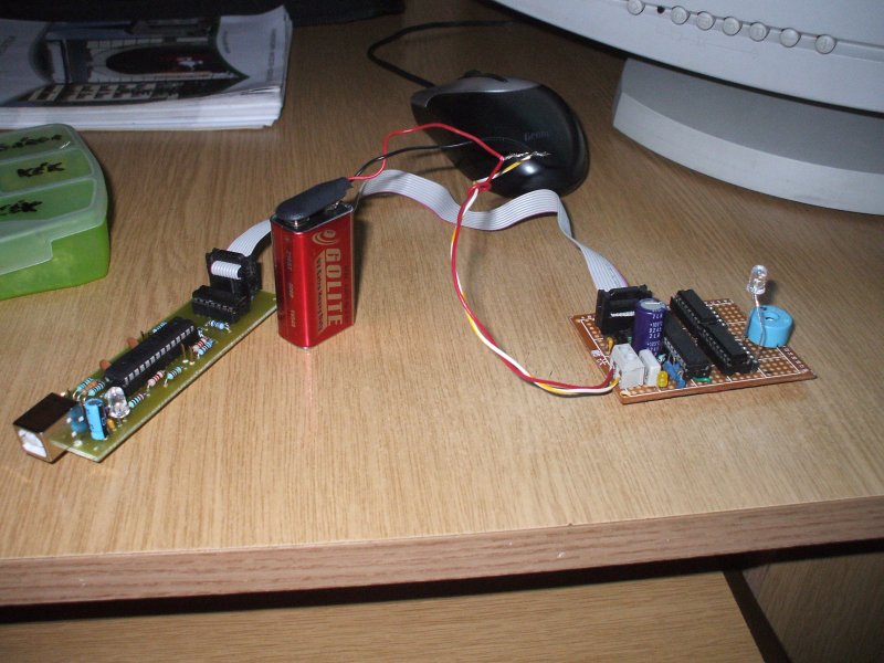

Gondoltam arra hogy mivel kaptam hubatol egy kis műszert amire fel van illesztve az ATMEGA 8 és rá két IC ami darlington tranzisztorokat tartalmaz és abból kimenet a Collektroroktol! Na meg Doper csatlakozó is van rajta ! Gondoltam hogy tennék elsőnek egy pár ledet a Collektrookra és valahogy jó lenne villogtatni őket ! Ilyesmire gondoltam hogy valahogy megismerhessem a programozást! Letöltöm az AVR Stúdió 4 et ! Használom a Topi fele AVR Dopert ! Es mindenről teszek képet és akkor jó lenne valamit összehangolni !
Akkor kezdenem ott amint latszik a képen egy kel led van illesztve a Microvezerlo 5 os lábára ! Ezt jó lenne valamilyen villogásba hozni !Az a kis hangszóró ne zavarjon meg senkit! Ha meg valamilyen információt nem adtam le és fontos akkor mondjatok mert meg ilyet nem csináltam !
LED-nek előtét ellenállás merre van?!
Ez egy ügyes kérdés volt de nincs de amúgy is 5 V tol nagy baja nem lesz de sorbakotom egy 56 Ohmossal
Kötsd rá 5V-ra! Az ULN-eken marad egy kis feszültség, de szerintem így is sokat kapna... Na de nekem teljesen mindegy, hogy meddig használod azt a LED-et...
Idézet: „nincs de amúgy is 5 V tol nagy baja nem lesz”
Ezt meg hol olvastad? Nemcsak a LED elettertama forog itt kockan ahogy azt az elottem szolo jelezte, hanem az AVR-ed kimenete is -- de ha egyik sem is szall el annyira megrangatja a tapot, hogy az AVR-ed lehet resetal es akkor nezel miert nem megy amit csinaltal.
Idézet: „sorbakotom egy 56 Ωossal”
Miert, mekkora a feszultseg esese es a max arama ennek a LED-nek amit betettel? Kevesnek tunik nekem ez az 56 ohm, hogyan szamoltad azt ki?
