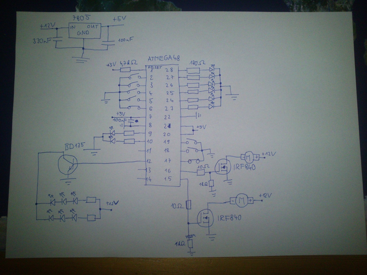

(#) ThompsoN hozzászólása Júl 29, 2013 /
Készítettem egy kapcsolási rajzot egy áramkörhöz. (Bocsi, de kézzel rajzoltam.) Egy hozzáértőt meg szeretnék kérni, hogy nézze át, hogy minden rendben van-e. Első saját tervezésű áramkörről van szó, így gondoltam megkérdezem, biztos ami biztos.
Az áramkör azt csinálja, hogy az ATMega48-ra kötött két fokozatkapcsoló állásának megfelelően változtatja a PB1 (15. láb) és PB2 (16. láb) lábra menő négyszögjel kitöltési tényezőjét, így szabályozza a két MOSFET-en keresztül a ventilátorokat. Ezen kívül még négyszögjelet állít elő a PD6-os (12. láb) lábon is, az pedig egy tranzisztoron keresztül 6 darab nagy fényerejű LED fényességét állítja.
Az IC VCC és GND lába közé egy 100nF-os multilayer kondit tennék, ugyan úgy, ahogy a 7805 kimenő lábához is. Utóbbi bemenetéhez 330nF-os tantál, vagy multilayer kondi menjen? (Mindkettőből van itthon.)
(#) Topi válasza ThompsoN hozzászólására (») Júl 29, 2013 / 2
- 12-es lábhoz a tranzisztorhoz bázis ellenállás szükséges
- 21-es láb az kimenet, ne kösd tápra, max 100nF kondival föld felé.
- 7805 kimenetére tegyél puffer kondit (mondjuk 10uF)
- Ha áramkörben akarod programozni, akkor 17-19-ig gondoskodj róla hogy a gomb szakadás a programozás idejére (nem zárod rövidre az SCK, MISO, MOSI lábakat)
- Motorokhoz tegyél freewheel diódát (katód táp felé, anód FET felé)
(#) ThompsoN válasza Topi hozzászólására (») Júl 29, 2013 /
Éreztem, hogy valami kimaradt, de nem akart feltűnni. A bázisellenállás. 4,7kOhmot terveztem oda.
Diódának jó lesz egy-egy 1N4007?
