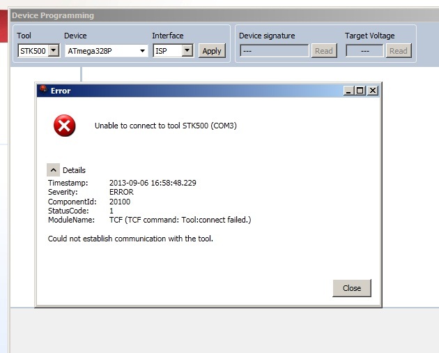

(#) TavIR-AVR válasza palomatE hozzászólására (») Szept 6, 2013 /
Tiltás a COM12-re biztos kell.
