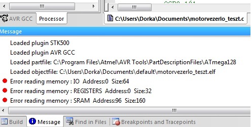

(#) norbigal hozzászólása Szept 27, 2013 /
Van egy kitshop.eu-s atmega128-as beépített JTAG-es panelem. Jó ideje nem használtam, viszont mikor legutóbb használtam még működött. AVR Studio 4.17-est használok, és használtam anno is.
A mellékelt képen látszik, hogy mikor debugolni akarom, akkor STK500-ként ismeri fel, és memória olvasási hibákat ír ki.
Próbáltam F11-gyel léptetni, de nem ugyan abban a helyben áll a debugger.
Tudom, a fuse bitek idézhetnének elő ilyen hibát, de egyáltalán nem nyúltam hozzájuk.
Próbáltam a programot egy T-Bird-ön is, ott viszont ugyan ez a program a lépésenkénti futtatásban úgy jelent meg, hogy csak a while(1) ciklusban lehet break point-ot elhelyezni.
Tudnátok segíteni, hogy mi lehet a baj?!?!
