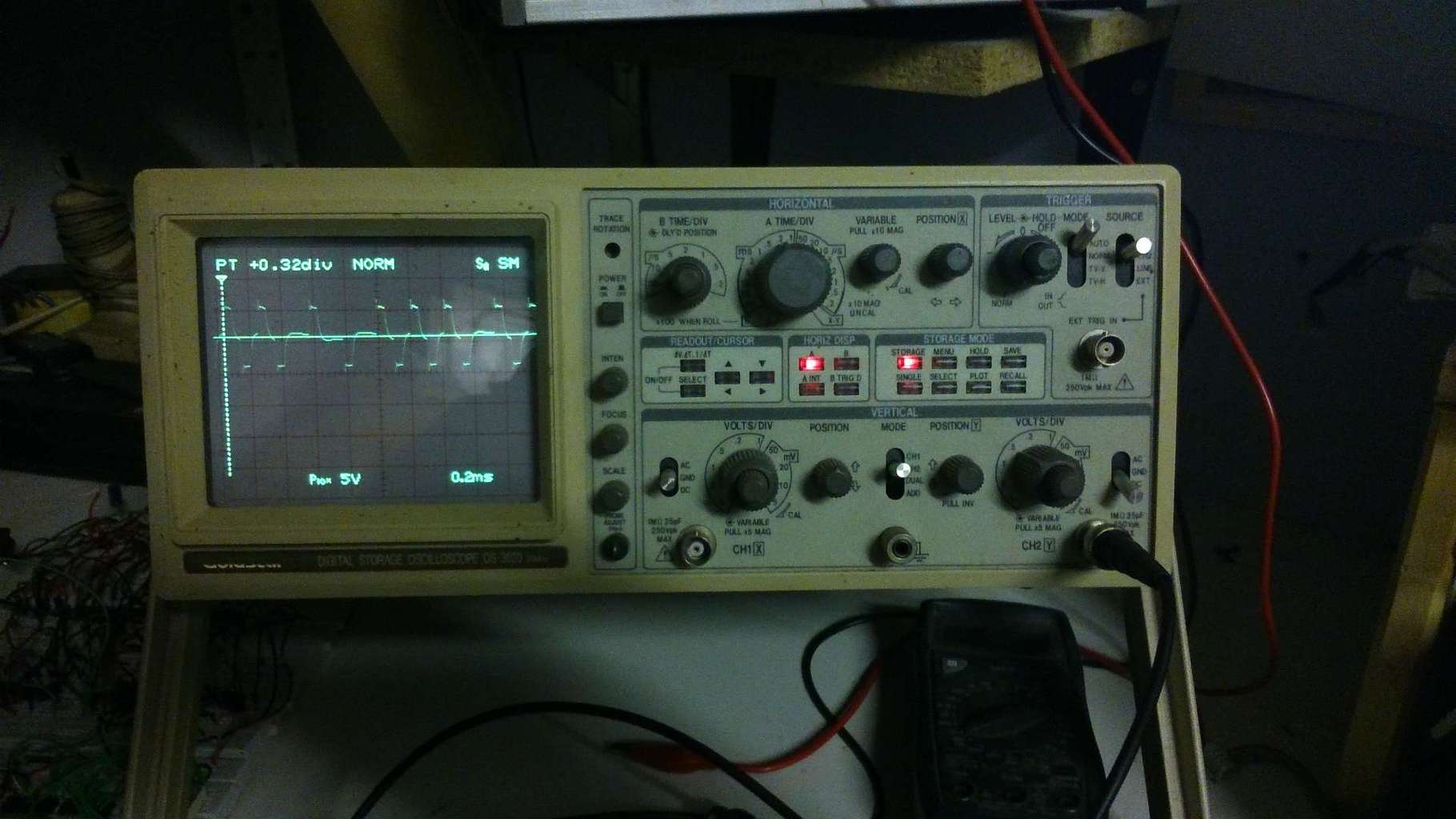

(#) blackdog válasza blackdog hozzászólására (») Okt 21, 2013 /
Kicsit érhetőbben.
Adott egy eszközöm amit egy távirányító vezérel. Ezeket kéteres vezeték köti össz. Ezen alapból 16VDC feszültség van, ha nincs bekötve a távirányitó.
Ha bekötöm akkor megindul a két eszköz között a kommunikáció oda-vissza és ez látható is szkópon.
Ennek a megvalósíthatósága érdekelne, ha tudtok segíteni.
