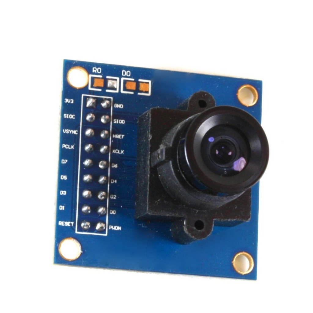

(#) HöTö hozzászólása Márc 14, 2014 /
Helló!!
A következő problémával fordulnék hozzátok.
Van egy OV7670 típusú kameramodulom, nem olyan amin rajta van a FIFO és az oszcillátor. Ezen nincs semmi. A kérdésem az lenne hogy mi az az eszköz amit például a mellékletben lévő rajzon is bekötöttek oszcillátor ként mert típus az nincs rajta és biztos hogy nem egy sima kvarc. 24MHz-es oszcillátor kell az üzemeltetéséhez. Valamint érdekelnének mások tapasztalatai akik már használták ezt az eszközt. Én ugyan egy Stelaris panellal akarom meghajtani ami 3,3V-os de a kamara maximum csak 3V-ot fogad a digitális bemenetein az adatlap szerint így jól jönne néhány szintillesztési tanács stb.
Az általam használt modulról is teszek fel egy képet.
A segítséget előre is köszönöm.

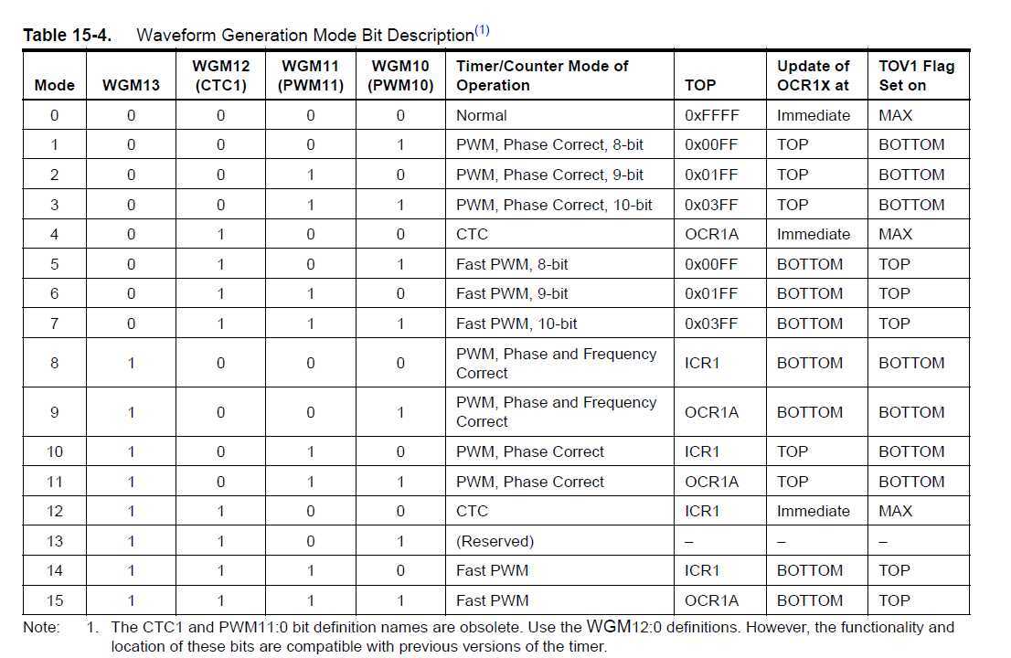

(#) Istvanpisti válasza (Felhasználó 15355) hozzászólására (») Márc 16, 2014 / 1
A TIMER1 az 16 bites, a TIMER0 pedig 8 bites. A beállítható üzemmódok kódjai is mások, ezért ad a TIMER1 - a TIMER0-hoz hasonló beállítással - PWM jelet.
Ha 20MHz-es jelből szeretnél 1 Hz-es interruptot, akkor 1024-es előosztás kell, és OCR1A-ra pedig 19530-at kell beállítani. A CTC üzemmód beállítását nem a TCCR1A, hanem a TCCR1B regiszterben kell végezni.
  1. OCR1A = 19350;
  2. TCCR1B = (1<<WGM12)|(1<<CS12)|(1<<CS10);  //1024-es előosztás, időzítő indul!CTC mód(OCR1A elérésekor lenulláz)
  3. TIMSK1|=(1<<OCIE1A);            //enable interrupt(OCR1A elérésekor)
  4.  sei();

(#) zombee válasza (Felhasználó 15355) hozzászólására (») Márc 16, 2014 / 2
Látom én kellek ide. Alvin koncert után kicsit nehéz a koránkelés...
ATMega328: az időzítők pontosan úgy működnek ahogy a kisebb testvéreiben, de még a vele lábkompatíbilis ATMega8-ban is. Egyedül ASM-ben kell odafigyelni az interrupt címekre, de látom C-ben vagy. Szóval: 20MHz az IC, ebből 1MHz megszakítás kell. Sajnos a legnagyobb előosztó(1024) nem jó mert nem egész osztója 20M-nak. Marad a 256: 20000000/256=78125. Sajnos ez meg már nagyobb mint 65536(ennyit tud max. a 16 bites timer), ezért a kódban némi kompromisszumot kell kötni. Ettől még lesz 1Hz-es megszakításod, ne félj! Ehhez a programkódban egy segédváltozót(utóosztó) kell bevezetni, amit a megszakításban növelsz. Az utóosztó egész osztója lesz a 78125-nek, és fontos hogy az így kapott érték 65536 alatti legyen. Ezért legyen 5. Ha az utóosztó elérte a maximumát, akkor lenullázza és továbblépsz az 1Hz-es megszakítás kódra. Valahogy így:
  1. int main(void)
  2. {
  3.   TCCR1B = (1<<WGM12) | (1<<CS12); //CTC mód ICR1 plafonnal, előosztó:256
  4.   TCCR1A = 0; //itt (is) állíthatsz PWM módot, ill PWM esetén a kimeneti lábak funkcióját.
  5.   OCR1A = 15624; // (78125/5)-1
  6.   TIMSK1 = 1<<OCIE1A;
  7.   sei();
  8. }
  9.
  10. uint8_t u = 0;
  11. ISR(TIMER1_COMPA_vect)
  12. {
  13.   if(++u == 4)
  14.   {
  15.     u=0;
  16.     //(...) ide jöhet az 1Hz-es kód...
  17.   }
  18. }
Az utóosztó egyébként 8 bites időzítőknél is használatos. Az "u"-t (mivel nem volatile)
ne próbáld meg elérni más függvényekből, az kizárólag a megszakításból használható.
