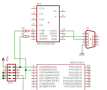

Meg tudnatok mondani, hogy mega128-nal a PDI PDO labakat hova kell kotni az stk200-on? (MOSI, MISO, SCK) es hova jon az stk200 SCK ? (SCK0-ra?)
Tovabba, hasznalhato ez a port egyszerre az eszkoz programozasara es USARTnak is?
Koszi.
(#) TavIR-AVR válasza gtk hozzászólására (») Okt 19, 2008 /
e0: miso
e1: mosi
b1: sck
#pen: Vcc
reset meg a resetre....
usart lehet, de az usart HW(max232) es a labak koze 1k javasolt. A programozo a uC labra menjen!

(#) gtk válasza TavIR-AVR hozzászólására (») Okt 19, 2008 /
Az ellenallasokat a usart-ra igy mondtad?
azaz! Így jó!
1k...330R lehet...
Elvileg a R5 el is hagyhato.
Azert kellenek, hogy a Max felol jovo jelszintet a stk200 el tudja igy huzni....
nalam fixen van bekotve a #pen.
