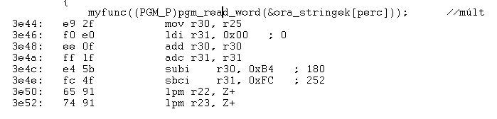

(#) Istvanpisti válasza Sick-Bastard hozzászólására (») Márc 7, 2022 /
Nem vagyok benne biztos, hogy a
  1. DEBUGGER_UART_TXFS((const unsigned char*)strmx[4]);
sorból a forditó olyan kódot fordit, ami a flash-ből veszi az adatot.
Én igy szoktam csinálni és ez működik is:
  1. #include <avr/pgmspace.h>
  2. const char c0[]  PROGMEM ="valami1\0";
  3. const char c1[]  PROGMEM ="valami2\0";
  4. const char c2[]  PROGMEM ="valami3\0";
  5. const char c3[]  PROGMEM ="valami4\0"
  6.
  7. #define COMMAND_NUMBER 4
  8.
  9. char Buffer[32];
  10.
  11. AVR studio 4.19-ben igy csináltam ->
  12.
  13. PGM_P commands[COMMAND_NUMBER] PROGMEM = {c0,c1,c2,c3};
  14. strcpy_P(Buffer,(PGM_P)pgm_read_word(&commands[i]));
  15.
  16. Ekkor a Buffer változóban van a commands tömb, i-edik elemének tartalma, amit ki lehet küldeni pl. a sororportra
  17.
  18. Microchip studióban (7.0.132) igy->
  19.
  20. const char* const commands[COMMAND_NUMBER] PROGMEM = {c0,c1,c2,c3};
  21. strcpy_P(Buffer,(char*)pgm_read_word(&commands[i]));
  22.
  23. Ekkor a Buffer változóban van a commands tömb, i-edik elemének tartalma
Nézd meg a mellékleteket!

(#) Istvanpisti válasza Sick-Bastard hozzászólására (») Márc 8, 2022 /
Nézd meg az .lss fájlban (ott van, ahol a .hex is) milyen utasitást találsz
ennél a sornál.
Ha nincsen benne olyan, ami a flash-ből olvas (LPM mnemonic [Load Program Memory]) akkor az a hiba.
(#) rolandgw válasza Sick-Bastard hozzászólására (») Márc 8, 2022 /
Nem olvas a flash-ből, ha nincs pgm_read. Írd át a te verziódra és látni fogod. Lpm, ahogy Istvanpisti írta.

Oké nem ez az oka. De játszottam vele egy kicsit és rájöttem.
Ha flash-be teszel string-et, akkor azt a pgm_read_byte-tal tudod kivenni, ezt meg is teszed, viszont te a flash-ben lévő string-ekre mutató pointerek tömbjét is a flash-be teszed. Annak kiolvasása pedig így menne:
  1. for(u8b i = 0; i < 10; i++)
  2.         {
  3.                 DEBUGGER_UART_TXFS((PGM_P)pgm_read_word(&(strmx[i])));
  4.                 DEBUGGER_UART_TX_String(enter_txt);
  5.         }
Azaz meghatározod az i. elem címét, és onnan pgm_read_word-del kiveszed a flash-ben lévő string-ed címét.
Ezek után persze nem tudom megmagyarázni, hogy a
  1. DEBUG_STR_F((PGM_P)strmx[5])
például miért is működik.

(#) majkimester válasza majkimester hozzászólására (») Márc 12, 2022 /
Ha megnézzük mi is a fordítás eredménye akkor mindjárt minden világos lesz:
  1. 00000062 <strmx>:
  2.   62:   a4 00 a1 00 97 00 91 00 88 00 83 00 7e 00 79 00     ............~.y.
  3.
  4. ....
  5.
  6.             DEBUG_STR_F((PGM_P)strmx[5]);
  7.  16c:   83 e8           ldi     r24, 0x83       ; 131
  8.  16e:   90 e0           ldi     r25, 0x00       ; 0
  9.  170:   0e 94 6d 00     call    0xda    ; 0xda <DEBUG_str_P>
Ha közvetlen számmal indexelek, akkor a fordító fordítási időben ezt kiszámolja, és valójában az index által kiválasztott string flash-ben lévő címével hivja fel a soros küldést.
  1. DEBUG_STR_F((PGM_P)strmx[i]);
  2.  174:   88 81           ld      r24, Y
  3.  176:   99 81           ldd     r25, Y+1        ; 0x01
  4.  178:   0e 94 6d 00     call    0xda    ; 0xda <DEBUG_str_P>
Ha változót használunk indexre, akkor (ez már -O1 optimalizációval) az Y regiszter a strmx első elemére mutató cím a flash-ben (0x0062). Majd ezt növelgeti a ciklusban.
De az ld és ldd utasításokkkal nem a flash-ből, hanem a RAM-ból olvassa ki a string címét, ami vak szerencse, hogy a 0..4 indexekre működött.
  1. DEBUG_STR_F((PGM_P)pgm_read_word(&(strmx[i])));
  2.  17c:   fe 01           movw    r30, r28
  3.  17e:   85 91           lpm     r24, Z+
  4.  180:   94 91           lpm     r25, Z
  5.  182:   0e 94 6d 00     call    0xda    ; 0xda <DEBUG_str_P>
Itt pedig Y-ban lévő címet (ami a strmx i. elemére mutat) átteszi a Z-be, majd a Z-vel ténylegesen a program memóriából, azaz az strmx-ből olvas az lpm utasításokkal.
(#) vargham válasza Gery78 hozzászólására (») Márc 12, 2022 /
Kell hozzá egy programozó, például egy Atmel ICE
(#) Sick-Bastard válasza majkimester hozzászólására (») Márc 12, 2022 /

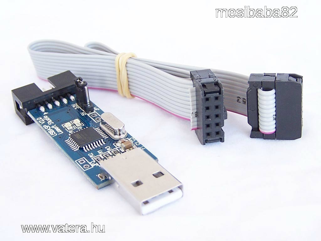

(#) vladcepes hozzászólása Márc 24, 2022 /
Remélem jó helyre rakom fel a kérdést.
Van egy ilyen programozóm. A kérdésem az lenne hogy van egy ATmega 16 és ezen a programozón keresztül melyik programmal érdemes felrakni rá a Hex. fájlt. Néztem videót és használ benne még egy ledet meg egy ellenállást, de hogy melyik lábra köti a led polaritást, meg az ellenállás milyen értékű legyen azt nem értettem. Esetleg erről valami infót ha kaphatnék.
Megköszönöm!
(#) vargham válasza vladcepes hozzászólására (») Márc 24, 2022 /
AVRDUDE
(#) vladcepes válasza vargham hozzászólására (») Márc 28, 2022 /
Néztem még egy pár videót ott 2 db 100nF kondit, és egy 10K ellenállást használ. Nem tudom melyik az aktuális, vagyis melyik a jó. Vagy mindkettő?
(#) vladcepes válasza vargham hozzászólására (») Márc 30, 2022 /
Ha jól értelmezem itt úgy van mint a PIC Programozón, hogy a pozitív ,negatívot megkapja az USB-ről? ,vagy külön kell adni neki +; - 5V-ot?
(#) pipi válasza vladcepes hozzászólására (») Márc 30, 2022 /
Szerintem ez egyszerűbb mint az avrdude:
https://www.fischl.de/usbasp/
ha megnézed a kapcsi rajzot van egy táp jumper... de mérd ki a te kínai paneleden hová megy a tüskesor 2-ről a kanóc...
Vagy ha avrdude, akkor kattogtatós felület: https://blog.zakkemble.net/avrdudess-a-gui-for-avrdude/
