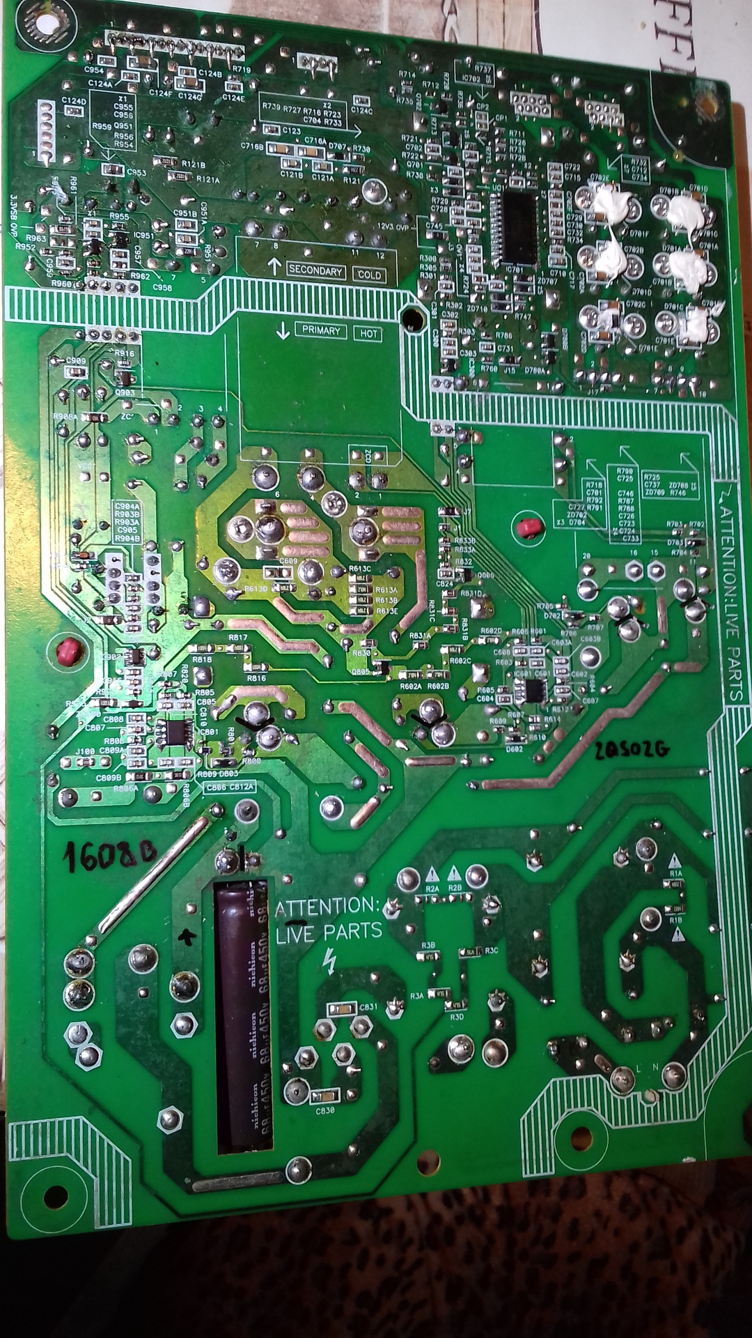

(#) Imi68 hozzászólása Okt 25, 2025 /
Philips Pfl6007K/12 Tápegység PFC áramkör
Sziasztok! Philips Pfl6007K/12 Nehezen indult el ,de mikor megjelent a készenléti fény akkor ellehetett inditani. Na én addig méregettem a tápegységben,míg zárlatott okoztam a lecsúszó mérőcsúccsal, A PFC- Áramkör FET tranzisztor lábait érintettem össze. Kicseréltem a FET-t a diódát ellenállásokat és a vezérlő Ic-t. Ic801 Q800 R801 R809 D803.A készenléti led 3-at villan. Most nem működik a PFC áramkör és nincs meg a 12,3V sem mert ezek vezérlő Ic-jei nem kapják meg a tápfeszültséget 1608B PFC vezérlő és a 2QS02G PWM Ic . Az optocsatolón nem jelenik meg a feszültség igy a Q903 tranzisztor nem nyit ki ,pedig a collektorán ott a feszültség. Köszönöm a segítséget
A hozzászólás módosítva: Okt 25, 2025
(#) Imi68 válasza Imi68 hozzászólására (») Dec 13, 2025 /
Sziasztok! Helyre állítottam a tápegységet.Amiről itt beszélgetni szerettem volna az a tápegység tévén kívüli elindítása lett volna. Amihez segítség volt a saját két oldallal ezelőti hozzászolásom a csatlakozó feszültség szintjeiről.A tévé egyébként alaplap hibás nincs készenléti fény, de némi várakozás után magátol elindul. Kijezőn nincs videojel felirattal.
