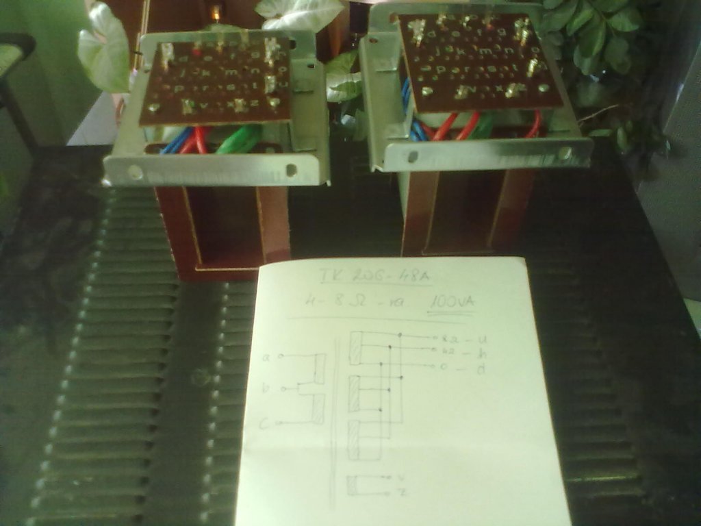

(#) tdi75 hozzászólása Jan 19, 2020 /
Na kérem szépen jelentkezek helyzetjelentést adok. Tekergettem egy kicsit azt a trafót az APX kimenőjét. Felment rá 60 menet. Gondoltam tesztelgetek egy kicsit. Egész jól sikerültek elsőre, bár nagyon látszik hogy a táp szűrői bezony régiek. Az az 1975.03 nagyon régen volt talán még tervbe sem voltam véve
szóval előbb megépítem Gubán Gabi féle módosított tápot, Megpróbálok szerezni még egy APX et, és szerintem megcsináltatom egy trafókészítővel vagyitt valakivel a hiperszil kimenőket. Egyelőre ennyi. Majd jön az EAG is, de majd csak szépen sorban.
