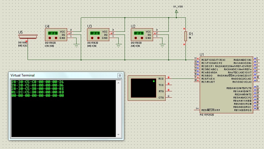

(#) Bonca hozzászólása Szept 17, 2013 /
A Dallas ajánlásában van egy módszer, amivel tetszőleges számú OneWire eszköz címe beazonosítható úgy, hogy minden eszköz a bekacsolás pillanatában már a közös adatvezetéken van. Már használtam is, igaz csak Proteusban, és négy eszközig jól működik.
A kód C-ben van, szívesen megosztom, ha érdekel. Bonca
A hozzászólás módosítva: Szept 17, 2013
(#) watt válasza Bonca hozzászólására (») Szept 17, 2013 /
Ez eddig is meg volt oldva, más volt a kérdés. Ettől még felteheted a kódot, biztosan lesz, aki örül neki!

(#) potyo válasza watt hozzászólására (») Szept 17, 2013 /
Azt a kódot én is próbáltam, letöltöttem a Dallastól, és néhány apró módosítás után tökéletesen futott egy PIC32-n. A módosítás ha jól emlékszem annyi volt, hogy az időzítéseket kellett jól beállítani és persze a lábat kellett beállítani neki, hogy hogyan tudja alacsony szintre húzni és elengedni.
