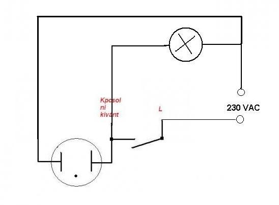

Egy 230VAC világítos glimm kapcsoló bekötésével nem tudok zöldágra vergődni. Nem pont ilyen, de nagyon hasonló: kapcsoló
A fórum segítségével (Világítós kapcsoló bekötése 230 V AC) már eljutottam addig hogy 2 lábbal szépen tudom kapcsolni a 220V-ot, a harmadikat pedig a nullára kötve szép pirosan világít, vagy épp nem világít a kapcsoló állásától függően. Röviden: tök jól működik. De csak addig amíg a villásdugót meg nem fordítom az aljzatban
Ez viszont így nem egy szépségdíjas megoldás, én olyan eszközt még nem láttam, aminek működése attól függött volna, hogy hogyan dugom be a konnektorba.
A kérdésem, hogy van valami egyszerű (vagy jobb híjján bonyolult) megoldás, hogy attól függettlenül épp hogy sikerül bedugni a konnektorba, mindíg jól működjön a kapcsolóm?
Köszi előre is!

(#) nagygabor679 válasza (Felhasználó 13571) hozzászólására (») Márc 17, 2011 /
Gyengébbek kedvéért (én...) kicsit kiegészítettem a rajzot. Így gondoltad?
Biztos én csináltam rosszul valamit, de szándékom szerint így akartam bekötni, ahogy a rajzon van. Megnéztem melyik 2 láb között szakad meg/záródik az áramkör, amikor kapcsolgatom, arra két lábra kötöttem a 220V-ot. A maradék harmadikra pedig a nullát.
Van ötlet, hogy mi lehet a hiba? Mit csinálhattam rosszul? Mit kellne még kipróbálnom, hogy rájöjjek mi a hiba?

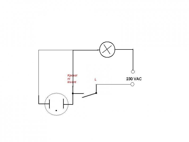

(#) oleg53 válasza nagygabor679 hozzászólására (») Márc 17, 2011 /
Ne a védővezetőre (földelésre) kösd a glimm lábát. A glimm legyen párhuzamosan kötve a fogyasztóval, és kész.
Vagyis ami a Te rajzodon a kapcsoló bal lábát kösd a rajzbéli dugvilla felső ágához.
(#) nagygabor679 válasza oleg53 hozzászólására (») Márc 17, 2011 /
Akkor így, ha jól értettem. Köszi, este kipróbálom.

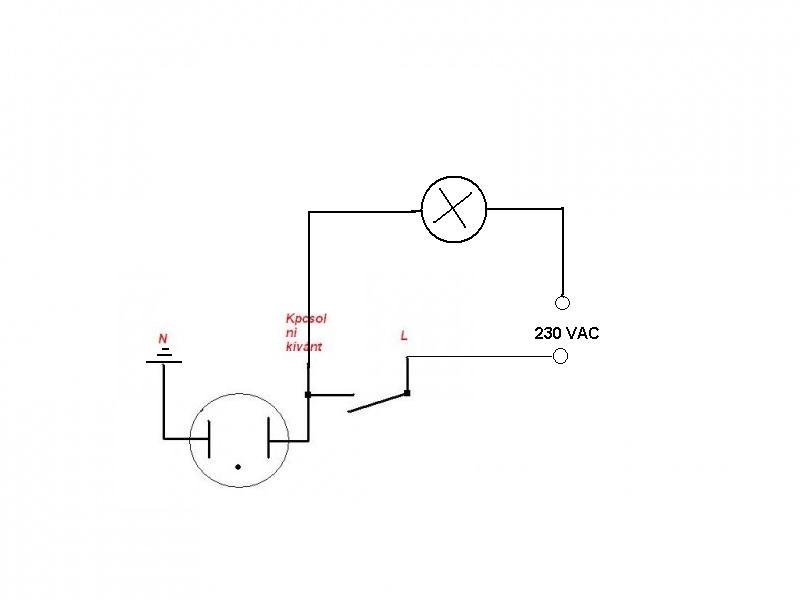

(#) oleg53 válasza nagygabor679 hozzászólására (») Márc 17, 2011 / 1
Nem egészen. Szerintem ezt a a megoldást keresed.
(#) proli007 válasza nagygabor679 hozzászólására (») Márc 17, 2011 / 1
Egy-áramkörös kapcsolót, csak fix hálózati beépítésnél alkalmazhatunk. Tehát, csak abban az esetben használhatjuk ha tudjuk, hogy a kapcsoló biztosan a fázist szakítsa meg.
Mivel neked ez villásdugóra megy, ami megfordítható, nem alkalmazhatsz csak két-áramkörös kapcsolót!
Hiszen ha kikapcsolod a kapcsolót, és az úgy van bedugva, hogy a kapcsoló pont a nullát bontja, akkor a készülékben mindenhol a fázis marad meg..
üdv! proli007

(#) oleg53 válasza (Felhasználó 13571) hozzászólására (») Márc 17, 2011 /
Tudom. Az eredmény ugyanaz, amit Te írtál/rajzoltál. Én csak nagygabor679 első kiegészítését javítottam.

(#) oleg53 válasza proli007 hozzászólására (») Márc 17, 2011 / 1
Pedig sokszor alkalmaznak egy-áramkörös kapcsolókat így. Pontosabban úgy, ahogy köbzoli rajzolta. Viszont ott gondoskodnak afelől, hogy ne legyen hozzáférhető egyetlen feszültség alatt lévő rész sem.
Azt viszont nem tudom, hogy ezt érintésvédelmileg hogyan nevezik. Ez a kettős szigetelés? :nemtudom:

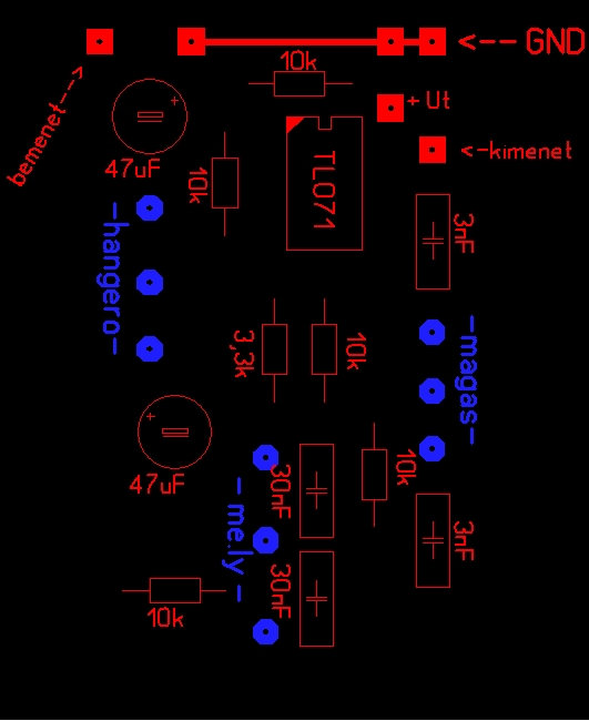

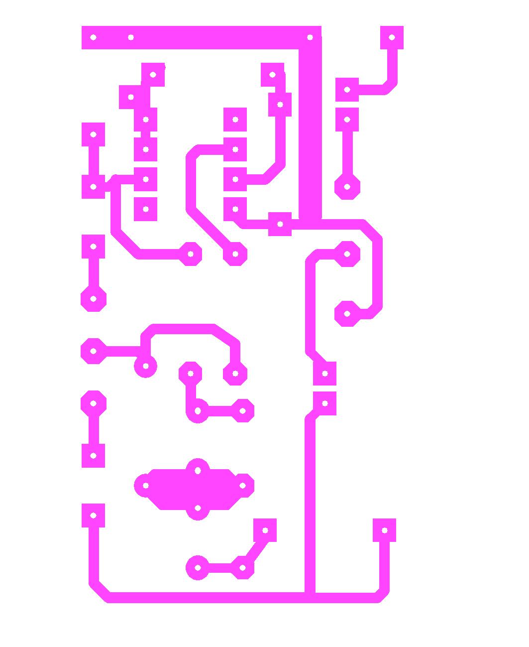

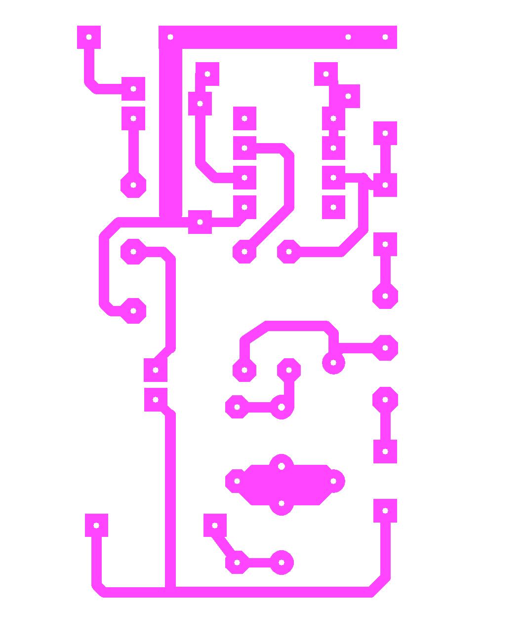

(#) szucsip válasza janikukac hozzászólására (») Márc 18, 2011 /
Üdv újra!
Megterveztem a NYÁK-ot. A potenciométereket be kell huzalozni, de azért igyekeztem könnyen érthetően elhelyezni a forrszemeket, szépen sorban. Ahogy a potenciométeren is vannak.
Jó munkát. Jah és még csak annyit, hogy oda van írva hogy hol van a bemenet, kimenet stb. Természetesen a hidegpontja a bemenetnek, és a kimenetnek is a GND, azaz a föld, avagy másképpen 0V. Ne keveredj bele
